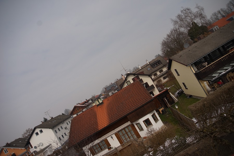

    Vergleich 24mm Minolta mit 25mm Nikon
    Seltsamerweise decken die 25mm vom Nikon einen grösseren Bildwinkel ab, asl die 24mm des Minolta.
    24mm Minolta:
Hits: 1578
Größe:  202,1 KB
    25mm Nikon:
Hits: 1584
Größe:  179,1 KB

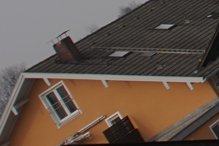

    Minolta 24mm f/4 Bildecke:
Hits: 1552
Größe:  101,1 KB
    Minolta 50mm f/4 Bildecke:
Hits: 1552
Größe:  109,5 KB
    Nikon 25mm f/4 Bildecke:
Hits: 1545
Größe:  94,4 KB
    Nikon 50mm f/4 Bildecke:
Hits: 1548
Größe:  113,4 KB
    Minolta 24mm f/8 Bildecke:
Hits: 1552
Größe:  104,2 KB
    Minolta 50mm f/8 Bildecke:
Hits: 1553
Größe:  119,5 KB
    Nikon 25mm f/8 Bildecke:
Hits: 1576
Größe:  113,6 KB
    Nikon 50mm f/8 Bildecke:
Hits: 1591
Größe:  128,7 KB
    Verzeichnung
    Minolta 50mm:
Hits: 1583
Größe:  274,9 KB
    Minolta 24mm:
Hits: 1574
Größe:  277,4 KB
    Nikon 50mm:
Hits: 1541
Größe:  224,5 KB
    Nikon 25mm:
Hits: 1580
Größe:  257,6 KB

    Mein ganz subjektives Resümee:
    Das Nikon gewinnt, weil es von der Haptik besser ist, nichts klappert, kein Ring hat Spiel.
    Die Optik ist ebenfalls besser. Das Nikon hat im WW Bereich eine leicht geringere Verzeichnung
    und eine leicht geringere Vignettierung. Beide Objektive haben deutliche CAs und im
    WW Bereich Randunschärfen. Das Nikon ist im Bereich 50mm besser, vor allem abgeblendet.
    Dennoch können sie immer noch mit den neuen Optiken mithalten.
    Der Unterschied zu meinem "Referenzobjektiv" dem AIS Nikkor 2,8 28 - 70mm ist nicht
    so viel schlechter, wie man erwarten könnte.
    Eine Adaption an aktuelle FX Kameras ist also durchaus lohnenswert.
    Gruß, Christian

    Dank deiner Anregung hier die Brennweiten 28 und 35mm.
    Minolta 35mm f/4 Ecke:
Hits: 1489
Größe:  111,3 KB
    Minolta 35mm f/4 Mitte:
Hits: 1479
Größe:  157,1 KB
    Minolta 35mm f/8 Ecke:
Hits: 1526
Größe:  127,0 KB
    Minolta 35mm f/8 Mitte:
Hits: 1497
Größe:  134,7 KB
    Minolta 28mm f/4 Ecke:
Hits: 1487
Größe:  108,6 KB
    Minolta 28mm f/4 Mitte:
Hits: 1471
Größe:  127,0 KB
    Minolta 28mm f/8 Ecke:
Hits: 1476
Größe:  122,0 KB
    Minolta 28mm f/8 Mitte:
Hits: 1474
Größe:  132,6 KB
    Nikon 35mm f/4 Ecke:
Hits: 1524
Größe:  109,4 KB
    Nikon 35mm f/4 Mitte:
Hits: 1484
Größe:  143,3 KB
    Nikon 35mm f/8 Ecke:
Hits: 1488
Größe:  131,3 KB
    Nikon 35mm f/8 Mitte:
Hits: 1464
Größe:  132,6 KB
    Nikon 28mm f/4 Ecke:
Hits: 1515
Größe:  108,0 KB
    Nikon 28mm f/4 Mitte:
Hits: 1466
Größe:  127,8 KB
    Nikon 28mm f/8 Ecke:
Hits: 1489
Größe:  126,2 KB
    Nikon 28mm f/8 Mitte:
Hits: 1485
Größe:  137,3 KB
