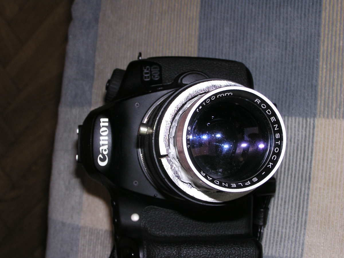

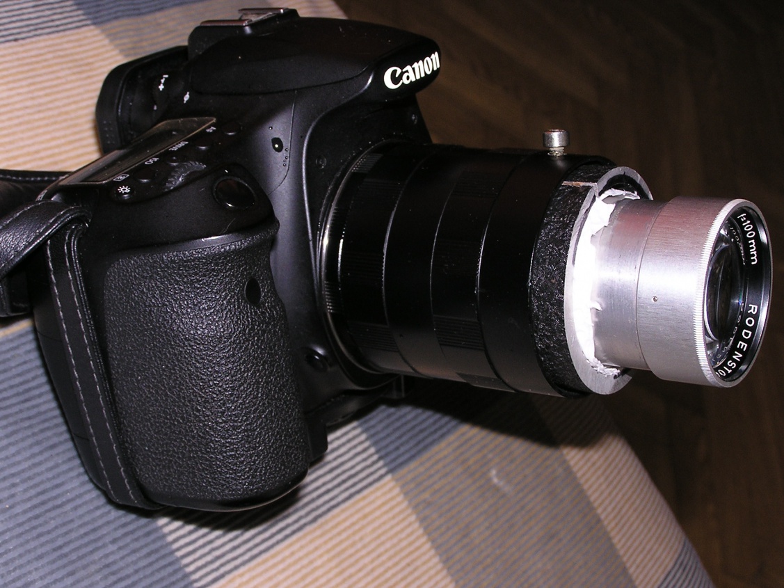

    Hallo Altglasfreunde,
    heute ist bei mir mal wieder was neues angekommen. Eben das oben beschriebene Projektorobjektiv aus einem Braun Projektor.
    Ich habe es mal gleich an die Canon 60D "geschraubt" und losgelegt.

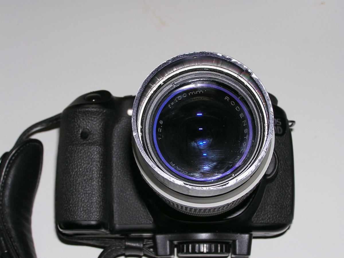

    So ich habe noch etwas Zeit investiert und eine Gegenlichtblende angebaut weil ich gemerkt habe dass das Objektiv sehr lichtempfindlich ist.
    Auch der Kontrast ist sehr schwach. Mit der Schärfe bin ich auch noch nicht so zufrieden. Das ganze ist sehr schwer zum justieren 1mm vor oder zurück und schon ist die Schärfe anderst. Da muss ich noch am Tubus arbeiten.
    Hier noch ein paar Bilder:
Hits: 2083
Größe:  299,6 KB
Hits: 2140
Größe:  301,3 KB
    Die Gegenlichtblende.

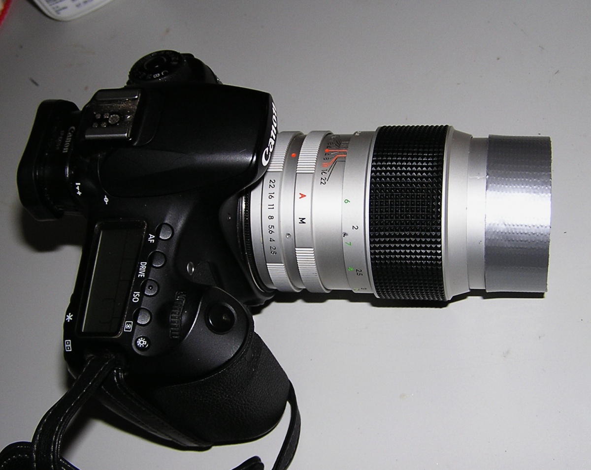

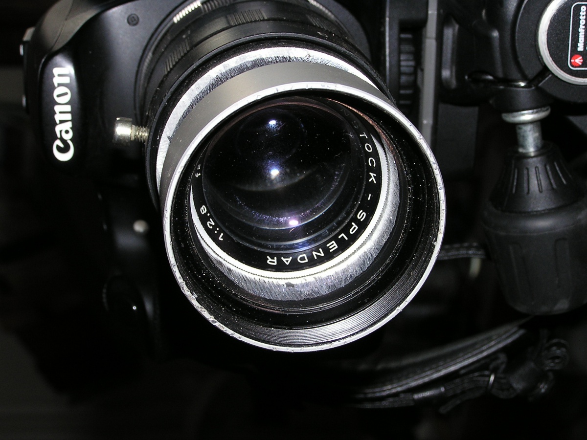

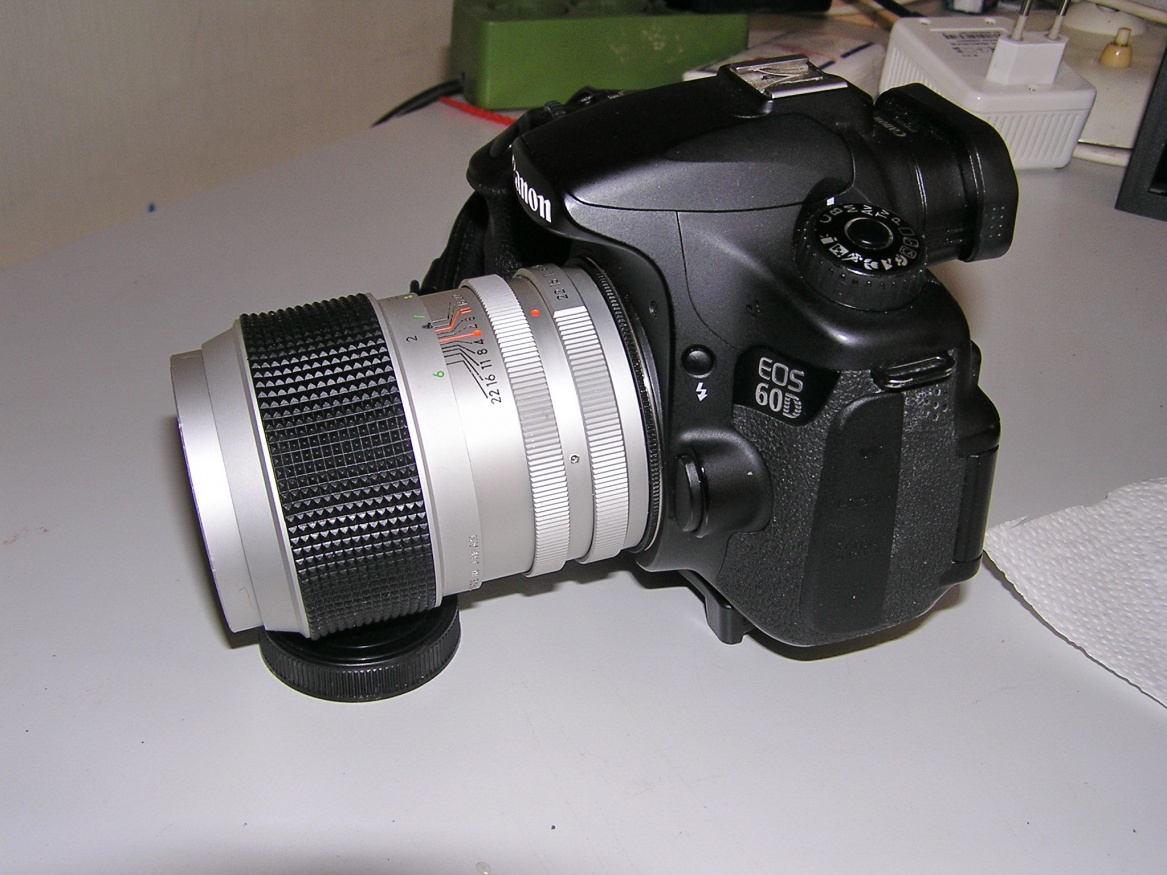

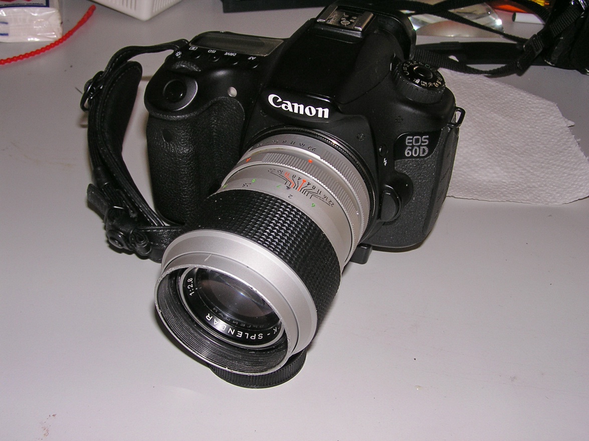

    so nach 2 Tagen "Arbeit" sieht das ganze so aus:
Hits: 2049
Größe:  301,4 KB
Hits: 2000
Größe:  301,1 KB
    geopfert wurde ein altes 135mm Objektiv mit M42 :-))
    Hier noch ein paar Bilder alle sind frei Hand gemacht.!! Wie schon geschrieben ein Schärfemonster ist es nicht.

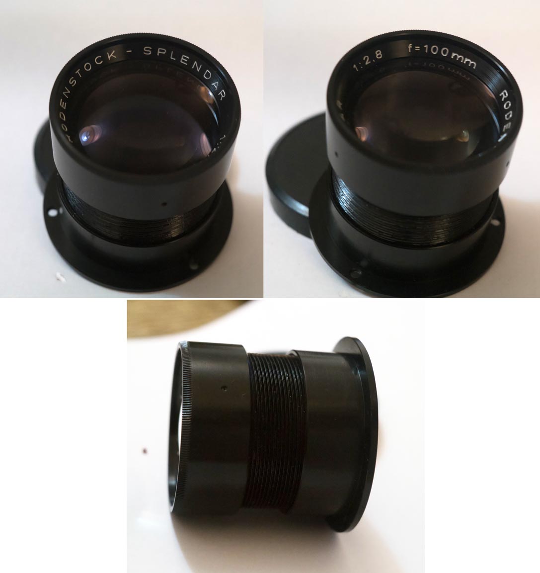

    der Faden ist ja schon älter, aber ich habe heute in den Kisten gekramt und bin dann drauf gestoßen. Mein Splendar sieht irgendwie ganz anders aus:
Hits: 1880
Größe:  94,4 KB
    Es hat ein T2-Gewinde, auf der Abbildung mit der Originalfassung, die man zum fokusssieren hernehmen könnte, oder?
    Wäre diese Version leichter zu adaptieren?

    Hallo beamish,
    hast du das Teil schon mal vor die Kamera gehalten?? Ich verwende zum ersten immer so Makroringe um zu schauen ob was geht. Das Auflagemaß kennt man ja meistens nicht.
