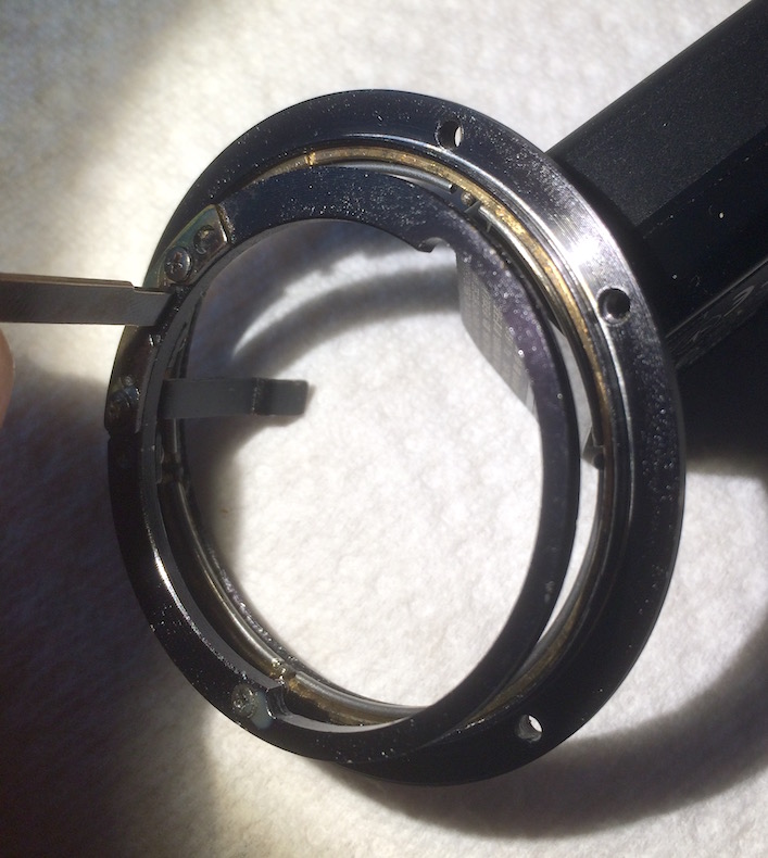

    Hab heute ein kleines Tokina Zoom ( 25-50mm f4) geöffnet um es zu reinigen, da is der MD mount auseinandergefallen. Es geht um den inneren Ring, an dem der Blendenhebel sitzt.. er besteht aus zwei Ringen, einen inneren Messingring und einen äusseren der dann in den eigentlichen schweren MD mount geschraubt wird. Der innere läuft im äusseren durch eine Art Kugellager das aus sechs kleinen gebogenen Teildrähten plus sechs winzigen Kügelchen dazwischen zusammengesetzt ist.
    Hat jemand eine Exlosionszeichnung von einem MD mount?

    Wenn Du das wieder zusammenbauen willst, sieht man eigentlich an den Bildern aber schon, dass die 6 gebogenen Stifte und die 6 Kugeln im abgenommenen Teil in einer Furche sitzen, die von dem Kupferring gegen das erneute herausfallen wieder verriegelt werden.
    Was ist also das Problem?

    also, die Krux ist einfach der mechanische Zusammenbau. Die bauliche Entscheidung von Tokina für diese seltsame Bauform dieses unpraktischen Lagers aus gebogenen Stäbchen plus Röllchen ist wahrschl ne Kostenfrage gewesen.
    Entweder kann man diese Lagersystem (aus Stäbchen und Kügelchen, so nenn ich das jetzt mal) seitlich um den Blendenhebelring herum installieren oder im Messingring. Anders halten beide Ringe gar nicht aneinander.
    ( wenn man das Lagersystem im grossen schwarzen Plastikring unten hinein installiert, fällt der Blendenhebelring einfach durch.
    Also, man kann den innersten Blendenhebelring NUR in den inneren Messingring einklicken, wenn die Stäbchen/Kügelchen eingesetzt sind. Das mittels massiv Gleitlagerfett, da sonst schonmal gar nix hält. Doch sobald man den Blendenhebelring ansetzt, fällt alles auseinander.
    Bevor das ganze auseinanderfiel, war es sehr stabil, ich frage mich ob das nur rein durch die mechanischen Spreizkräfte des richtigen Zusammenbaus zustandekam! Denn es gibt keinen Sicherungsring oder dergleichen, der verhindert dass sich zB die Ringen verkeilen könnten und alles dadurch instabil wird oder die Gleitfunktion gestört wird !! Wenn auch nur ein Kügelchen fehlt oder ein Stäbchen verspreizt, geht nix mehr.

    ok, habs den Messingring jetzt mal verkehrt herum eingebaut, so dass er das Lager abschliesst. Nicht korrekt, aber es funzt.
    danke..
