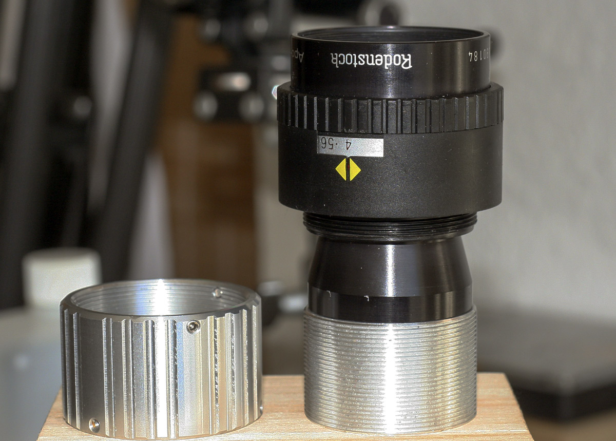

    Desöfteren hatte der VNEX Besitzer das Problem, die 80er und 90er APO Rodagone aufgrund ihres großen Rücklinsendurchmessers nicht in den Fokussiertubus des VNEX zu bekommen... schlicht weil der maximale Innendurchmesser des
    Tubus bei ~ 36mm begrenzt ist (abhängig und vaiierend davon, ob Samt oder Farbschwärzung an den Seitenwänden des Tubus vorgenommen wurde)...
    Ich zeige den neuen Lösungsweg kurz in einigen Bildern...
Hits: 846
Größe:  245,4 KB
    Links im Bild das neue Zubehörteil, das es Anwendern erleichtern soll, z.B. das rechts im Bild gezeigte Rodenstock APO Rodagon 4/90mm an das VNEX anzuschließen.
    Auf dem Bild erkennt man rechts das eigentliche Problem... statt in den Distanztubus einzutauchen, verhindert die große Rücklinsenkonstruktion gerade dies.
    Da das Objektiv aber in einen Vergrößerer mit M39 Anschluss passte und folglich das M39 Gewinde ja auch irgendwie anzuschließen sein muss, wurde dieser "Flaschenhals" nun beseitigt und mit dem neuen Zubehörteil anschließbar gemacht.

    Hierzu wurde eine 27,5mm lange Version der bekannten Verbindungsmuttern hergestellt...
    Diese lange Mutter eröffnet nun den Weg, solche extremen Rücklinsenkonstruktionen doch noch an das VNEX zu bekommen.
