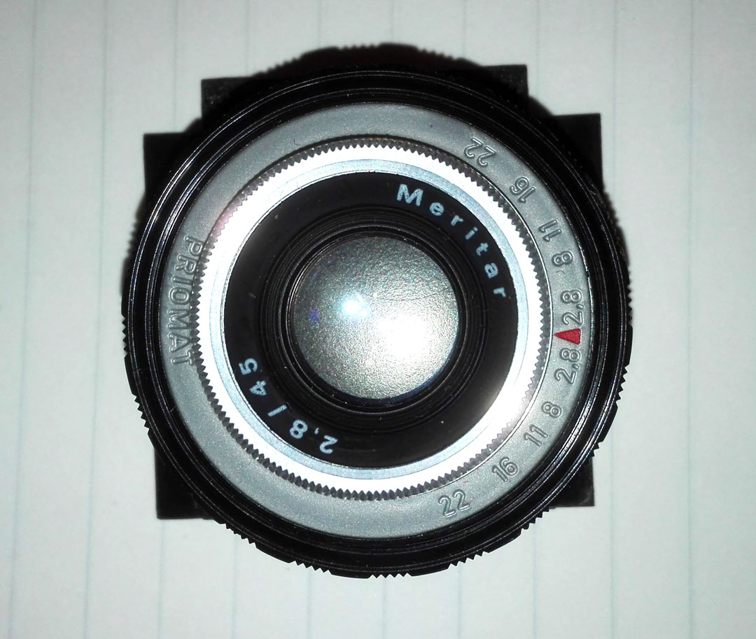

    heute hatte ich eine defekte "Beirette vsn" in der Post, die ich für einsfünfzig erstanden habe. Innnendrin klapperts nur so von zerbrochenen Plastikteilen. Beim Auseinandernehmen sah ich, dass die vom Rückdeckelverschluß und der Filmtransportmechanik stammen. Egal, Ziel meiner Begierde ist eh die Optik: das [Ludwig] Meritar 2,8/45.
Hits: 3394
Größe:  188,5 KB
    Der Ausbau ging relativ leicht. So sieht das von vorne aus:
Hits: 3491
Größe:  192,0 KB
    Das meiste ist Plaste. Nur die Linsen nicht, und die Blendenlamellen und der Fokusring sind aus Metall. Apropos Blende: ich habe noch nie eine so minimalistische Blende gesehen. Zwei V-förmige Lamellen, die zusammen ein Rechteck bilden:
Hits: 3484
Größe:  156,8 KB
    Wo ich den roten Pfeil gesetzt habe, ist mein nächstes Problem. Dieser Hebel nach rechts gezogen, öffnet den Verschluß, der in der Einheit mit eingebaut ist. Drunter sitzt wohl eine Feder, die ihn wieder zurückschnappen läßt (auch bei Stellung B). Hat schon einer von euch so eine Beirette auseinandergenommen?
    Hier noch ein Blick von der Seite:
Hits: 3305
Größe:  98,2 KB
    Ziel ist, das ganze z.B. auf einen M42-Zwischenring zu kleben und dann mal sehen...

    Ja, damit ließ sich die Grundplatte lösen. Der kleine Hebel, der die Blende öffnet, muss auch weg. Darunter kamen wieder drei Schrauben zum Vorschein. Nach deren Entfernung konnte man die Einheit Ruecklinse/Blende abnehmen. Dadurch lag der Verschluss frei. Die zwei Verschluss Lamellen habe ich einfach raus genommen. Nun alles wieder zurückgebaut und fertig. Nach den Feiertagen werde ich die Grundplatte rund sägen (Laubsäge) und einen Adapter draufkleben.

    Hallo Martin,
    Ich weiß nicht welches Kamera-System Du verwendest. Aber mit M42-Adaption wirst Du Schwierigkeiten haben unendlich zu erreichen. Wenn möglich versuchs mal mit M39. Ein VNEX System wäre für die Adaption sicherlich die beste Alternative.
    Aber nun erst einmal schöne und frohe Weihnachten, und dann kannst Du uns von Deiner Adaption weiter berichten.
    Hallo Martin,
    mit einem M42-Adapter erreichst Du kein unendlich, mit einem M39-Adapter vermutlich auch nicht, aber vielleicht reicht einer der Adapter aus, wenn Du den Gewindering entfernst und
    das ganze Teil hineinklebst im passenden Abstand (mit Abstandsring) auf unendlich, vorausgesetzt natürlich, daß der Durchmesser des Objektivs nicht größer als die lichte Öffnung des Adapters ohne
    Gewindering ist. Vorher würde ich mir die Sache mit der Blende noch genauer anschauen, ob man vielleicht einen Blendenhebel seitlich herausführen kann, um die Blende zu verstellen.
    Ich habe an Deinem Foto gesehen, daß das Objektiv eine rechteckige Blende hat, das wäre schon etwas Aufwand wert.
    Aber ich würde vorher ohne Adapter prüfen, wie nahe Du an die Kamera heran mußt, um unendlich zu erreichen.
    Frohe Weihnachten wünsche ich
    Dieter

    Da hast du wahrscheinlich recht. Vielleicht geht es mit einem Umkehrring. Ich werde sehen...

    Hier steht auch, daß es in der Beirette ein Triplet ist und ziemlich mies: https://www.flickr.com/groups/671222@N20/discuss/72157622094464021/
    Aber es dürfte euch allen klar sein, daß das ein Spaßprojekt ist. Inzwischen habe ich die Linse ans Gehäuse gehalten. Mit einem Umkehrring könnte es funktionieren. Ich habe hier einen für 52mm, der einen Innendm. von 49 mm hat. Jetzt muß ich nur noch meine Laubsäge finden....
