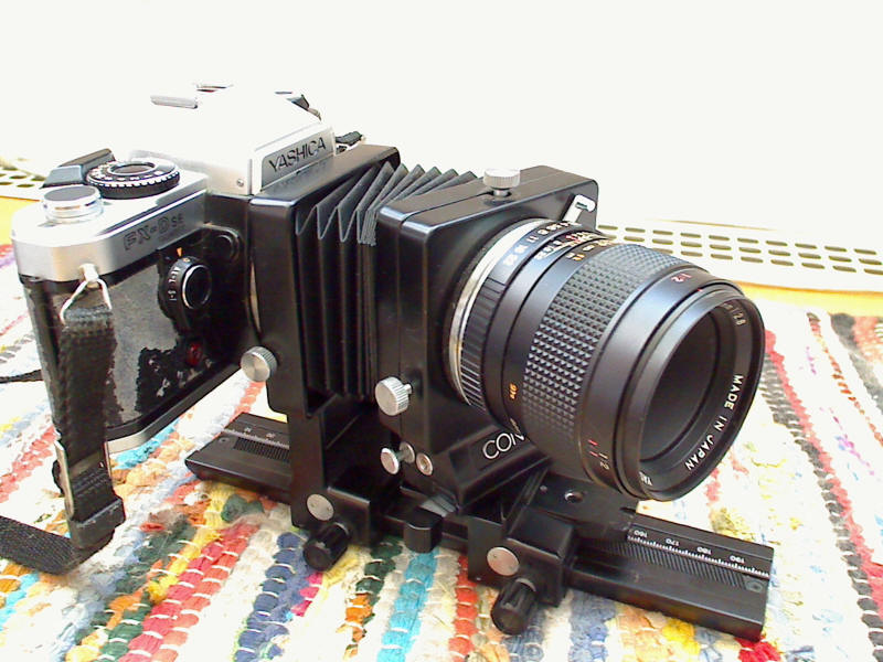

    Habe mir zum Frustabbau, alle Auktionen in der Bucht plus 1Euro, mein altes Balgengerät von Hama vorgenommen und ein paar Bider im Maßstab 3:1 gemacht, nein versucht zu machen. der Balgen kam mit angeblich 2 T2- Anschlüssen zu mir. Kameraseitig wars aber ein MD-Bajonett, nicht so nett, aber in der Bucht Minolta Zwischenringe ersteigert, gibts sehr billig, ein MD-EOS Adapter ohne Linse bestellt, T2 auf M 39 ist auch kein schnell besorgt, noch ein El-Nikkor 4/50mm ersteigert, ein Xenar 4.5/135mm von der Börse mitgenommen und fertig ist die Ausrüstung. So noch ein paar Bilder von und mit dem guten Stück, falls es klappt.
    Es sollte aber höchstes mit einer 450D oder ähnlichen Kamera belastet werden, da die Konstruktion nicht sonderlich stabil ist und es ist genau das Richtige für die schlechtwetter Tage in nächster Zeit, um mit der Tild-und Shiftfunktion zu spielen oder zu experimentieren.

    zu Henry: hat mich im August schwer erwischt, nichts ist rübergekommen, für plus 1Euro sind weggegangen: 1.2 Pentax, 1.2 Minolta, Zeiss 1.4 50, 1.4 85 Planar, 2.8 60mm S-Planar, aber der Sept. ist ja auch noch da.
    1.4 Planar hat sich vielleicht erledigt wegen 2.0 50mm ml Yashica. Starke Linse, muß an der 5D ausprobiert werden.
    zu Fraenzel: Sehr stabil ist der Balgen nicht, max 450-550D. und auch extreme Positionen gefallen ihm garnicht. Am besten fast waagerecht bleiben und dann die Schrauben immer gut anziehen dann geht es schon. Hatte vor dem Kauf nichts zur Handhabung im Netz gefunden, sonst hätte ich mir es wahrscheinlich anders überlegt.

    ich bin auf den alten Thread gestossen. Wie wär's mit dem hier. Der ist zwar nicht so technisch fein. Ist halt ein Prototyp. Geht aber an der Sony Nex bis unendlich und sogar drüber hinaus (was keiner braucht ausser bei Extremverstellung)

    Sieht interessant aus, aber so richtig viel kann ich nicht erkennen. Berichte doch mal über die Konstruktion und zeig vielleicht noch ein paar Bilder, die damit gemacht sind.
