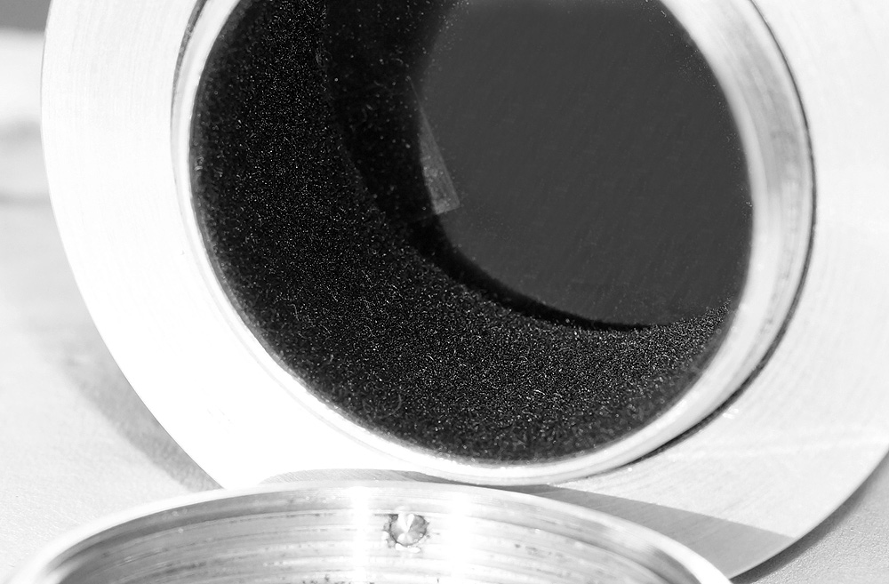

    Somit sind die ab heute ausgelieferten Versionen nochmals um 0,6mm im Tubendurchmesser gegenüber der ersten Version erweitert worden... und haben nun mitsamt dem Samtbelag an der Wandung den benötigten Innen-Durchmesser von 35mm.
    Mit dieser Erweiterung, bei der die Stabilität und Verwindungssteifigkeit nicht nachgelassen hat (dank des 60° Wendels) blieb sogar der Platz, die Innenwandung mit Samt zu bekleben, statt sie nur einfach zu schwärzen.
    Dies sorgt in erheblichem Maße für eine Reduktion der restlichen vagabundierenden Lichtstrahlen innerhalb des Fokussiertubus... und bringt den Innendurchmesser des Tubus nun auch auf den unkritischen 35mm Innendurchmesser.
