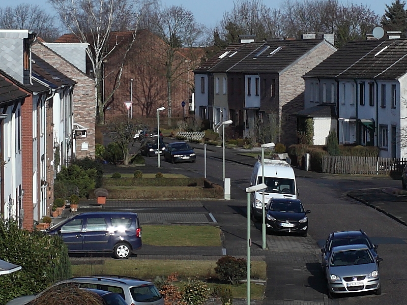

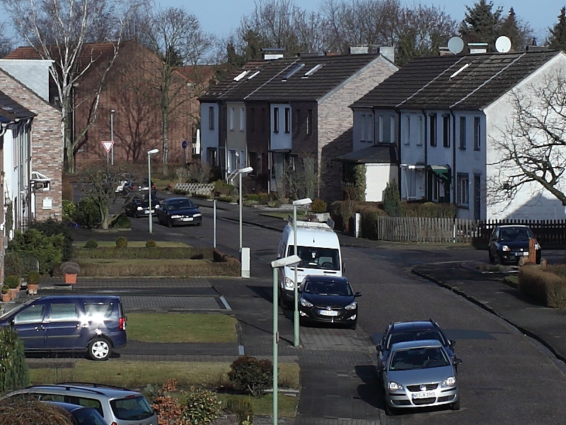

    Hier ein kleiner Vergleichsbericht zwischen den alten Linsen von Leica und Olympus. Eigentlich hatte ich vor, zum Vergleich auch noch Bilder des 24-105 4L von Canon dazuzustellen, jedoch wird mir das alles etwas zu umfangreich. Das Canon, naja,...es geht hier ja auch um Festbrennweiten und der Vergleich wäre auch nicht fair.
    Ich habe aus dem unten stehendem Bild drei Ausschnitte gewählt, einen mittigen, einen aus dem mittleren Randbereich und einen aus dem äußersten Rand. Alles jeweils bei Blende 3.5, 5.6 und 8. Das alles ist natürlich pixelpeeping und nichts von dem, was ich hier zeige, ist auf meinem Full-HD-Monitor in der normalen Ansicht zu sehen. Ich mache das zum ersten Mal, bitte verzeiht, wenn ich keine Mauer oder ähnliches nehme, war einfach praktischer für mich so. Da ich zur Zeit humple wie ein Weltmeister, war nichts anderes drin. Ich habe alles in DPP entwickelt und ausgeschnitten, die Schärfe auf 5 gestellt und sonst nichts verändert. Mögliche Fehler werdet ihr sicher finden...
    Hier also das Orginalbild:
Hits: 2172
Größe:  372,8 KB
    Bildmitte 100%-Crop Blende 3.5 - erstes Bild Olympus, zweites Elmarit-R
Hits: 2091
Größe:  511,8 KB
Hits: 2124
Größe:  531,5 KB
    Mittlerer Rand 100% Crop Blende 3.5
Hits: 2138
Größe:  548,3 KB
Hits: 2098
Größe:  588,2 KB
Hits: 2096
Größe:  441,9 KB
Hits: 2083
Größe:  500,0 KB
    Gleich gehts weiter...

    Interessanter Vergleich, vielen Dank. Wobei: 2,8/28 bei Leica, müsste das nicht "Elmarit" anstatt "Elmar" heißen?
    Am auffälligsten finde ich, dass das Elmar(it) bei allen Blendenstufen merklich heller, wärmer und kontrastreicher abbildet. In der Mitte und am mittleren Rand finde ich die Schärfe bei beiden schon ab Offenblende sehr überzeugend, nur in der Ecke schwächelt das Zuiko etwas, und zwar unabhängig von der Blende. Dafür zeigt es etwas weniger CAs, wobei die bei beiden sehr im Rahmen sind.
    Alles in allem finde ich den Unterschied angesichts der Tatsache, dass das Elmar(it) für den 10- bis 20-fachen Preis des kleinen Zuiko gehandelt wird, erstaunlich gering. Es ist wie so häufig: Für den Unterschied zwischen einem sehr guten Objektiv und einem herausragend guten Objektiv muss man sehr viel investieren.

    Ups, wie peinlich, natürlich meine ich das Elmarit-R. Werde das noch verbessern... Ich sehe es ähnlich wie Du: ich wollte mit dem Vergleich auch zeigen, wie gut das Olympus seine Sache macht. Und hätte ich noch Bilder des 24-105 4L dazu genommen, wäre es noch viel deutlicher gewesen. Im Nahbereich unter einem Meter ist die Randschärfe des Olympus übrigens besser als die des Elmarit, um so weiter man auf Unendlich geht, umso besser wird die des Elmarit und das Olympus baut dann etwas ab. Und ich wollte auch zeigen, dass Randschärfen nicht mal so einfach aus dem Ärmel zu schütteln sind. Man liest ja oft: schon bei Offenblende scharf bis in die Ecken. Das gibt es einfach nicht in diesem Brennweitenbereich. Und bei Zooms wird das ganze noch viel, viel ärger, wie ich leider feststellen muss (an der 5DMKII).

    Ich hätte es nicht anders erwartet. Das 28er Elmarit ist und bleibt eines der besten 28er, das es zu kaufen gibt.
    Doch das Zuiko ist keineswegs schlecht (allerdings auch einen Tacken langsamer).
    Die Fotos sind aber leider auch leicht unterschiedlich belichtet, was auch zu einem unterschiedlichen Eindruck führen kann.

    Die Belichtung habe ich die Kamera machen lassen. Aber die Tendenz ist schon klar zu erkennen. Jedoch vignettiert das Elmarit weniger, so dass insbesondere in den Ecken das Olympus dunkler abbildet. Ich habe ja die Vignettierung nicht durch die Software verändert, was aber problemlos zu machen wäre.
