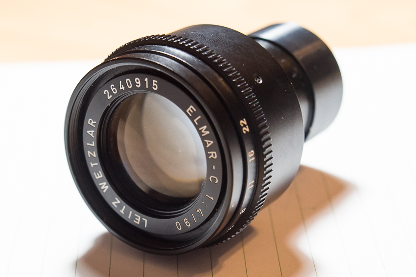

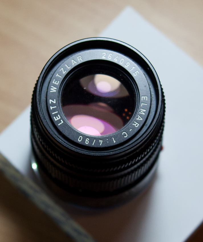

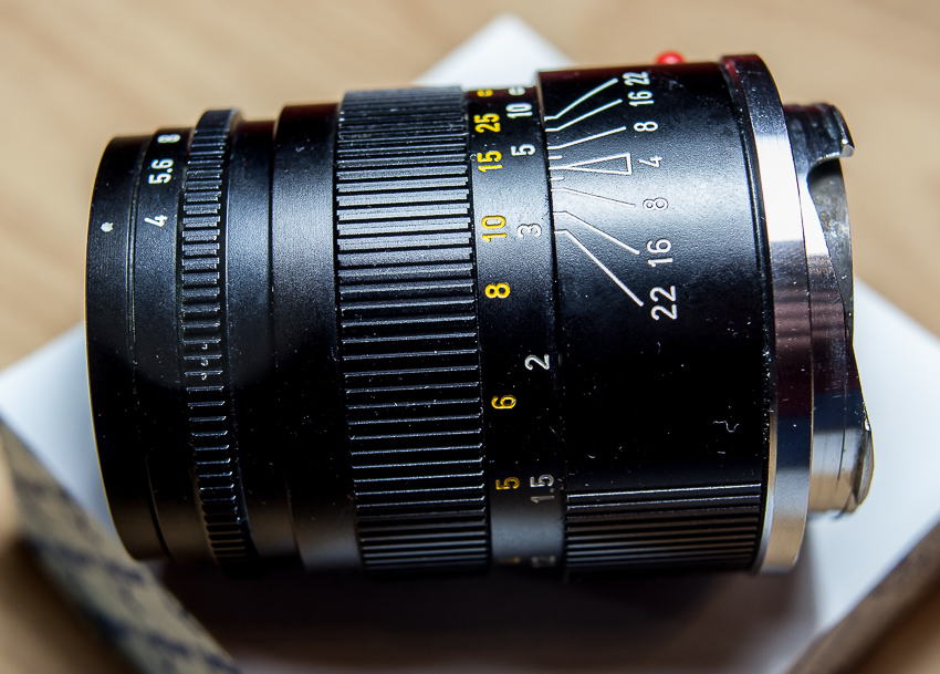

    Mir ist vor ein paar Tagen ein Elmar C 90 zugelaufen, leider mit stark pilzbefallener Rücklinse. Zu den optischen Eigenschaften verweise ich auf Waalfs Thread für das optisch gleiche M Rokkor 90 hier http://www.digicamclub.de/showthread.php?t=19329 .
    Erst mal ein paar Bilder von dem Kandidaten:

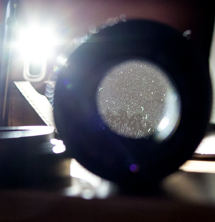

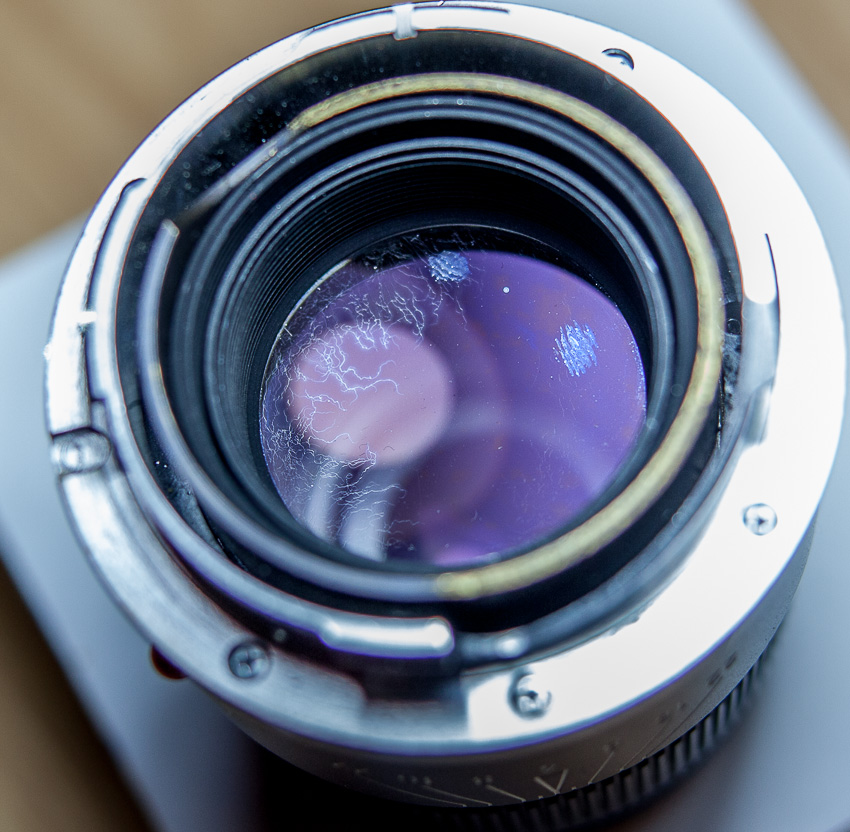

    Mit etwas Dunkelfeldbeleuchtung (Fokus liegt auf der hinteren Linse):
Hits: 1951
Größe:  225,2 KB
    Auf meine Anfrage hier im Forum und in einem englischsprachigen Forum kamen einige Tips per PM.

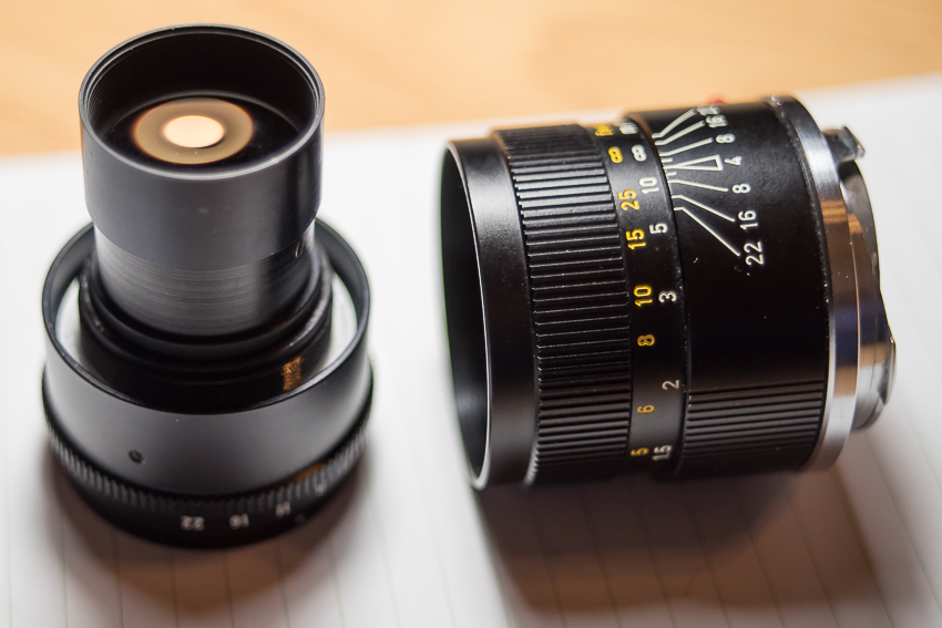

    Bei der Minoltaversion gibt es laut dieser Information Nuten zum Ansetzen einer "spanner wrench", mit der man direkt hinten die Fixierung der Rücklinder herausschrauben kann. Ich kann dies nicht verifizieren, aber auf jeden Fall sind diese Nuten bei der Leica-Variante nicht vorhanden. Also muss erstmal die optische Gruppe raus.
    Hierzu greift man mit einer Hand am Bajonett mit der anderen Hand hinter der Blende und dreht kräftig.
    (die folgenden Bilder habe ich nach der Reinigung nachgestellt, da ich während der Reinigung zwar Bilder gemacht habe, aber ohne Speicherkarte )
    Dann hat man zwei Teile:
Hits: 2009
Größe:  265,1 KB

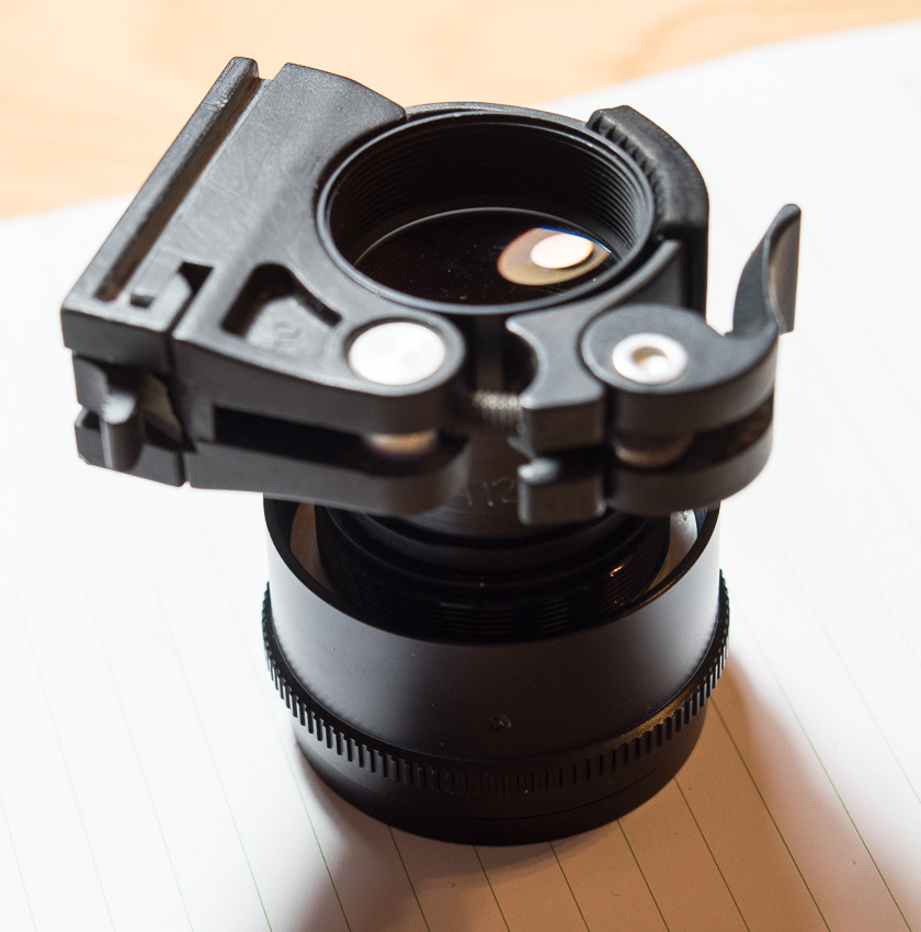

    Um an die Hinterlinse zu kommen, muss der hintere schwarze Ring (bzw. Zylinder) runter. Leider liess sich dies nicht mit Handkraft bewerkstelligen, auch nachdem ich mit Gummibändern versucht habe einen besseren Grip zu bekommen.
    Schlussendlich führten zwei Ansätze in Kombination zum Ziel:
    Erhitzen des hinteren Zylinders mit der Heissluftpistole. Dies mache ich, wenn ich Schraubensicherungslack vermute. In der Tat stellte sich danach heraus, dass ein weisser Klebstoff/Sicherungslack im Gewinde war.

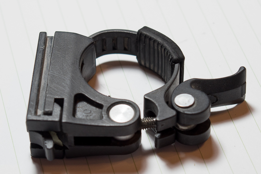

    Fassen des Zylinders mit folgenden Werkzeug, dass manchen Fahrradfahrern bekannt vorkommen könnte:
Hits: 1967
Größe:  242,9 KB
    Es handelt sich dabei um eine Halterung mit der sich ein Anstecklicht am Fahrradlenker befestigen lässt. Es hat ein gummiertes Plastikband verstellbarer Länge und lässt sich mit einem Schnellspanner schliessen. Perfekt !

    Die Rücklinse liess sich darauf hinaus einfach herausnehmen. Den Pilz und den Nebel konnte ich durch Einschmieren mit "Pond's Cold Cream" (für eine halbe Stunde einwirken lassen) und anschliessende gründliche Reinigung mit Ethanol entfernen.

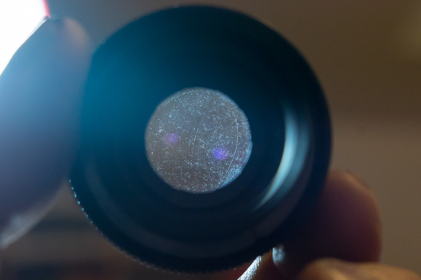

    Leider gibt es auch in der vorderen Linsengruppe noch etwas Dreck und Putzspuren (aber keinen Pilz, soweit ich erkennen kann):

    Leider bin ich hier nicht weiter gekommen. Ich nehme an, ich muss den Gravurring rausdrehen:
