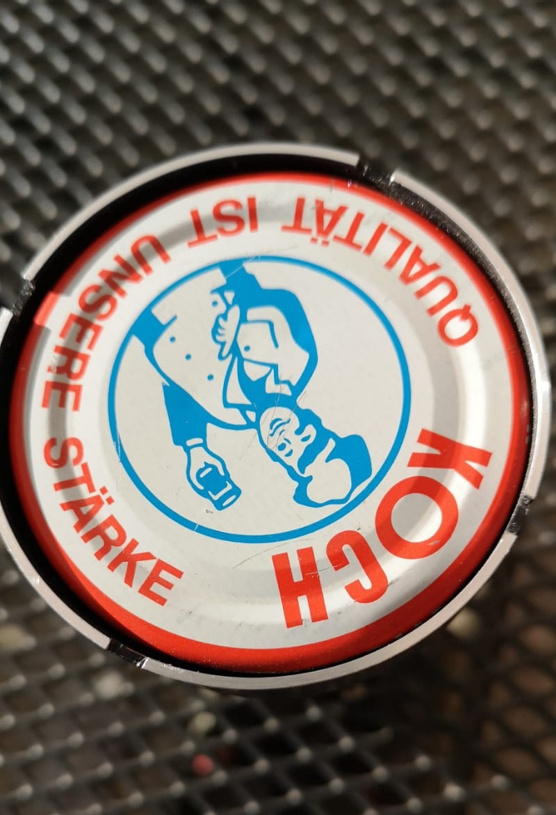

    Der hintere Tubus wird am Rest des Objektivs mit einem Schraubring /Überwurfmutter gehalten, welcher mit Madenschrauben gegen verdrehen gesichert ist. Also die Schrauben locker drehen und der Ring abschrauben. Das Objektiv ist so konstruiert, dass nur der hintere Tubus gedreht wird, um von vertikal auf Hochkannt zu wechseln. Arretiert ist das ganze mit einem Druckknopf, der im Inneren einen Schieber bedient und die Drehung freigibt. Der Schieber rastet in vier Nuten ein. Am oberen Rand des Tubus, an welchem der Schraubring ansetzt, befindet sich eine Nut. In diese Nut habe ich einen Ring aus dem Umbau des FD 1,4 50mm SSC eingesetzt, den ich mit einem Seitenschneider aufgeknipst habe. Am Ring sind Verdickungen, die ich mit einer Feile abgefeilt habe. Am untersten Ende (der Teil,der im Objektiv steckt) des Tubus habe ich 1.1mm abdrehen lassen, das ist nämlich die Dicke des Rings aus dem FD 50mm. Die Blende habe ich durch einen Schraubdeckel von einem Glas geschützt, welches ich mit einem Doppelklebeband auf den Rand der Blende geklebt habe. Da die Nuten, in dem der Schieber einrastet nun auch um 1,1mm gekürzt wurden, musste ich diese in der Tiefe auch um 1,1mm ausfeilen. Alles wieder zusammengebaut funktioniert es wunderbar und ich kann bis unendlich fokussieren
