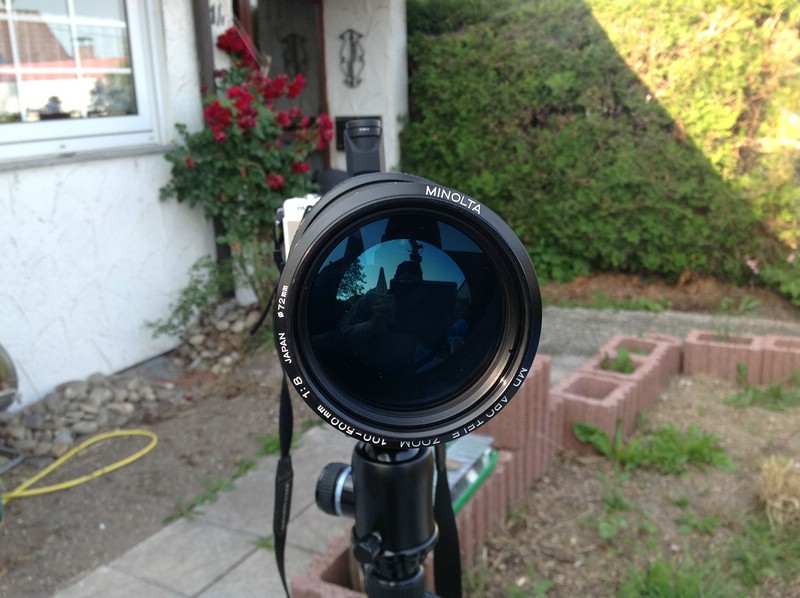

    Hallo liebe Teilnehmer,
    das doch recht seltene Objektiv von Minolta ist eingetroffen und heute konnte ich es in der Abendsonne an meiner Olympus PEN einsetzen. Ein schwerer Klopper, wiegt mehr als zwei Kilogramm.
Hits: 3391
Größe:  171,7 KB
    Das Objektiv an einem Analog-Body Minolta XG-1n...
Hits: 3316
Größe:  135,0 KB
    ...und an der PEN.
Hits: 2956
Größe:  121,1 KB
    Vorderansicht...
Hits: 3078
Größe:  156,3 KB
    ...und von der Seite.
    Die folgenden Bildbeispiele zeigen die Extremeinstellungen: Der jeweilige Bildausschnitt bei jeweils 100mm und 500mm:

    Das letzte Bild scheint etwas verwackelt zu sein. Blende 8 ist nicht allzuhell. Ohne Stativ ging es nicht, denn an der PEN ergibt sich ein KB-Äquivalent von 200-1000mm. Wenn Schatten da war, musste ich schnell mal auf ISO 1600 oder gar 3200 gehen, um einigermaßen kurze Verschlußzeiten zu kriegen. Aber dennoch macht mir das schöne Glas viel Spaß, mehr als die 500-er Spiegeltele, die ich vorher hatte. Mit einem Spiegeltele hingegen ist man halt auf die 500mm "festgenagelt", mit diesem kann ich immer noch rauszoomen, Bildausschnitt neu wählen, reinzoomen und per Selbstauslöser oder Fernauslöser das Foto schießen. In Adobe Lightroom hab ich das Luminanzrauschen mit dem Wert 25 verringert. Die APO-Linsen sorgen für sehr wenig Farbränder und eine durchgehend hohe Schärfe.
    Es performt so gut, dass ich es wohl behalten werde :-)

    Die Kamera (Olympus PEN E-PM2) hat einen Stabi, aber den hatte ich hier nicht eingeschaltet. Ein SIRUI T-2004X kam zum Einsatz mit dem Kopf SIRUI K-30X. Ich hab den Selbsauslöser auf 12 Sekunden gestellt, so dass sich das Ganze erst mal ausschwingen und zur Ruhe kommen konnte. Eine sehr große Hilfe war auch der nach oben klappbare Aufstecksucher!
    Bezüglich Blende 8 hab ich mir auch schon wegen Beugungsverluste Gedanken gemacht. Da gab es für knapp 900 Schlappen auch ein Nikkor 160-600mm in der Bucht, das auch im A-Zustand war (weiß jedoch nicht mehr, ob APO), aber das hatte die Lichstärke 9,5 Zu schwach und zu stark die Beugungseffekte bei meiner kleinen PEN. Etwas Anderes wäre das natürlich an einer Canon 6D gewesen, wo der Pixelpitch viel großer ist und damit viel weiter abgeblendet werden kann.
    Blende 8 ist bei mir mit der PEN schon grenzwertig! Umso erfreuter war ich, als ich die Ergebnisse sah!
