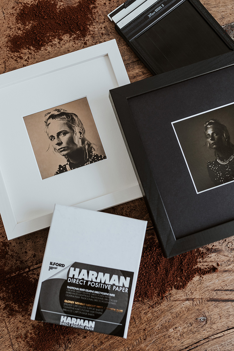

    Schön ist auch Direct Positive Paper zu nehmen und das dann mit Caffenol zu entwickeln. Gibt einen krassen Vintage-Touch ... :-D

    Das Papier ist sehr gut aber das lässt sich Harman/Ilford aber auch richtig gut bezahlen, für mich zu teuer.
