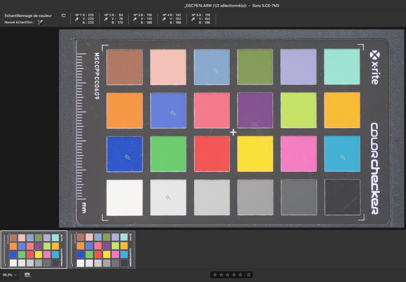

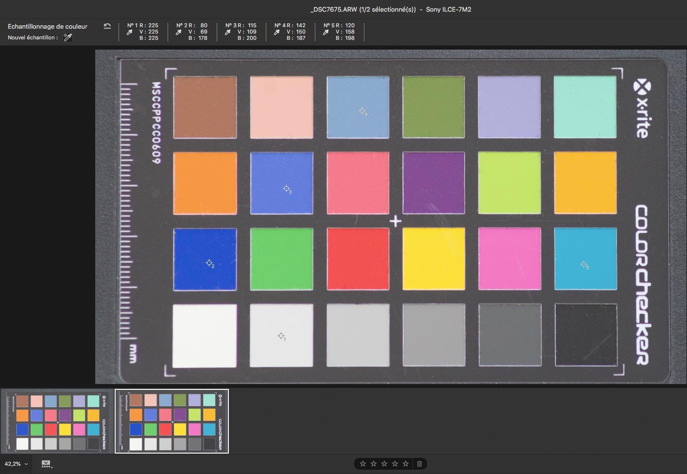

Ich lege mal zwei Fotos von einer ColorChecker Passport bei, auf der Schnelle mit der Sony A7 II erstellt. Raw-Entwicklung in Camera Raw mit eigenem Profil (via basICColor Input) und mit harmonisierter Belichtung (nur Belichtungsregler, um beim Grauwertpatch bei beiden Fotos Werte von RGB (225/225/225) zu erhalten. Erste Aufnahme mit Tamron SP 80-200 mm f/2,8, zweite mit Olympus OM 65-200 mm f/4 (ich war zu faul, den Adapter zu wechseln...).
Tamron-Farben
Olympus-Farben
Tamron-Chart
Olkympus-Chart
Siehst Du einen Unterschied ? Soweit ich erkennen kann, sind die RGB-Werte sehr, sehr ähnlich (visuell zu vernachlässigen), mit der einzigen Ausnahme der No.2 (gesättigtes Himmelsblau, dritte Reihe, ganz links). Dort ist die Farbe beim Tamron etwas gesättigter .
