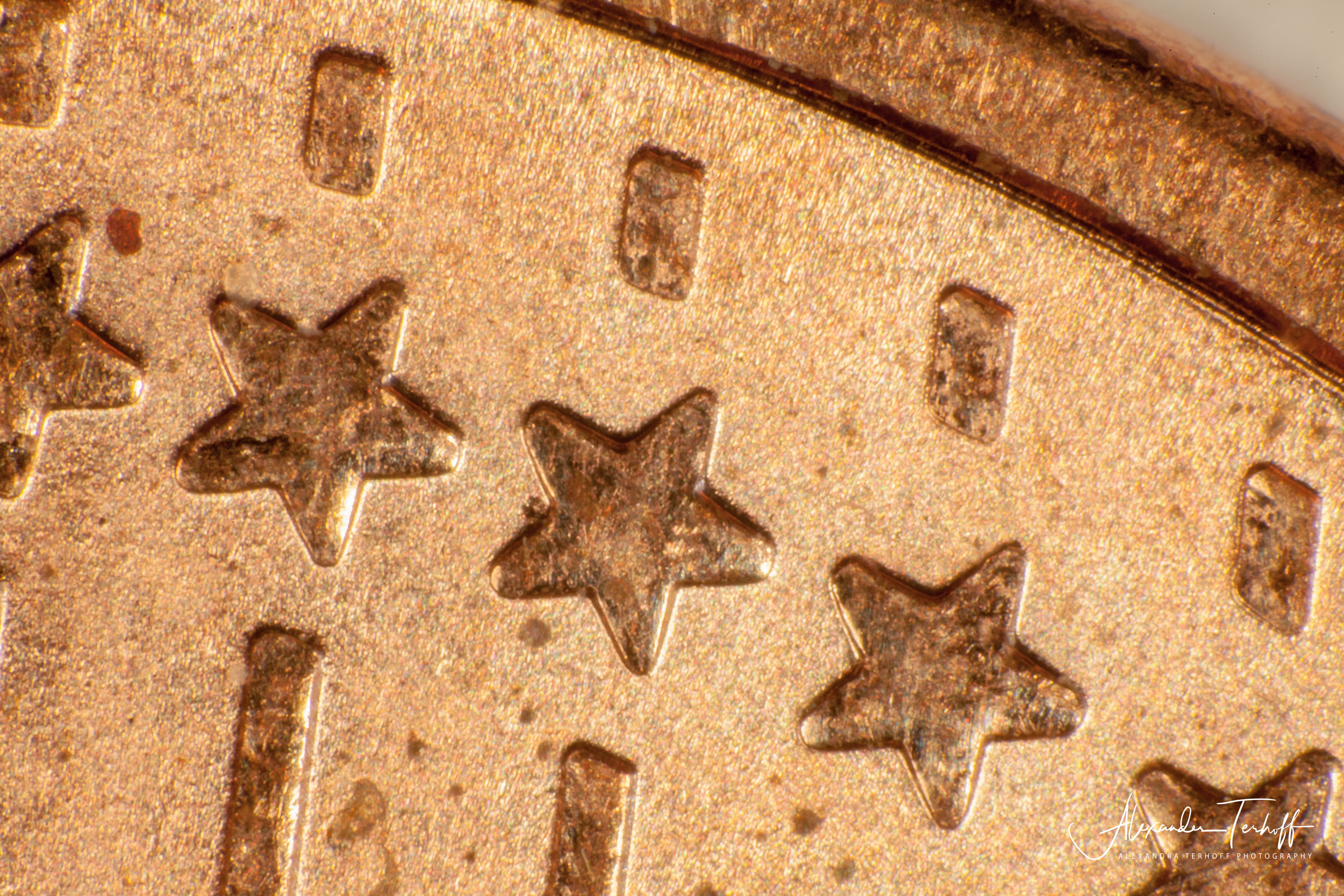

    Update!!!!!
    Es klappt, hier sind die ersten Schnappschüsse. Muss noch etwas Finetuning betreiben, aber haben wohl ein neues Spielzeug.
    Einziger Wermutstropfen: Der T2 lässt sich nicht festschrauben, die Gewinde sind zu weit auseiander, aber die Kamera sitzt zumindest gut oben drauf, darf man halt nur nicht runterwerfen!
    Vielen, vielen Dank!!!!!
