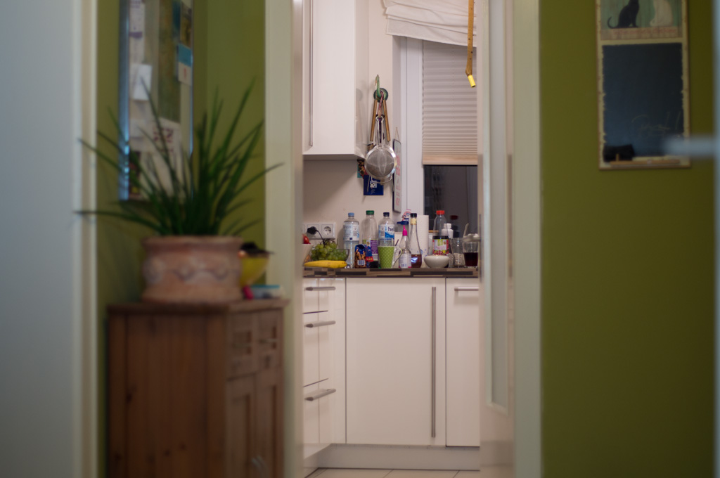

    Hallo Peter,
    ich war ob des Ergebnisses des Pentax-M etwas überrascht, hatte ich es doch gleichauf mit dem Planar in Erinnerung.

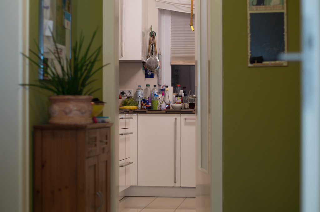

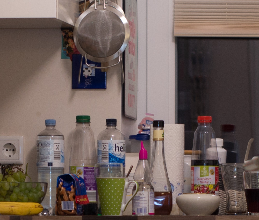

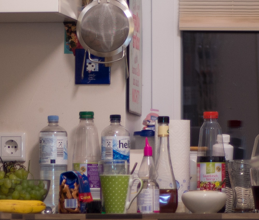

    Ich habe -zur späten Stunde natürlich nur mal "Indoor"- ein identsiches Pentax-M 1.4/50mm (SN 215xxx) mit Blende 2 an einem Novoflex-Adapter an eine ebenfalls identische Nex-3N montiert, dann ein Planar 1.7/50mm (SN 624xxx) an einem nachträglich mattierten Noname-Adapter mit Offenblende. Für beide Objektive selbstverständlich eine angemessene Gegenlichtblende verwendet.
    Hier die Ergebnisse, Küchenarbeitsplatte in ca. 8m Entfernung.
    Vorgehen: je Objektiv 6 Auslösungen, ISO 200 (100 kann die Nex-3N nicht), Blendenpriorität, 1/25 sec., RAW
    (Import Lightroom, jeweils das schärfste Foto ausgewählt, unbearbeitet als PSD exportiert, in Photoshop Crop gezogen und Gesamtbild verkleinert):
    Pentax gesamt
Hits: 117
Größe:  108,0 KB
    Pentax Ausschnitt 1:1
Hits: 109
Größe:  252,2 KB
    Planar gesamt
Hits: 116
Größe:  105,2 KB
    Planar Ausschnitt 1:1
Hits: 111
Größe:  250,2 KB
    Bei Deinen Bildern wundere ich mich über die schlechte Qualität der Objektive. Hast Du mehrere Fokusmessungen vorgenommen? Der Monitor der Nex-3N ist ja nicht gerade der beste von Sony. Und hast Du Gegenlichtblenden verwendet?
    Viele Grüße
    Nils

    Sinn und Zweck meiner Schnappschüsse war es, nicht unbelegt zu fragen, was da bei Deinem "Test" wohl komplett in die Hose gegangen sein muss. Das sieht mir entweder nach einem Worst-Case-Ergebnis kamerainterner JPEG-Umrechnungen bei zu hohen ISO-Werten aus oder nach absoluten Gurkengläsern oder eine Kombination aus beiden. Da ist bei Deinen Fotos null Rauschen zu sehen, das ist jeder Pixel glattgebügelt und aufgeweicht. Dafür zeigt das Planar chromatische Abberationen wie ein unvergütetes Projektionsobjektiv und das Pentax-M die Schärfe eines adaptierten Senfglases. Es hätte Dir auf Grund simpler Marktlogik eigentlich auffallen können, dass solche Qualitäten nie und nimmer zu einem guten Ruf dieser Hersteller hätten beitragen können. Da hätten selbst alle Käufer im gesamten Ostblock solche Objektive wieder über den Tisch zurückgeworfen.
