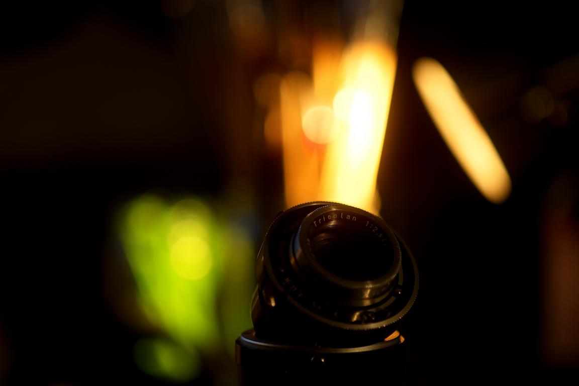

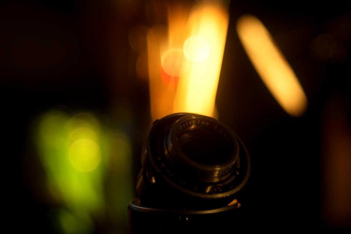

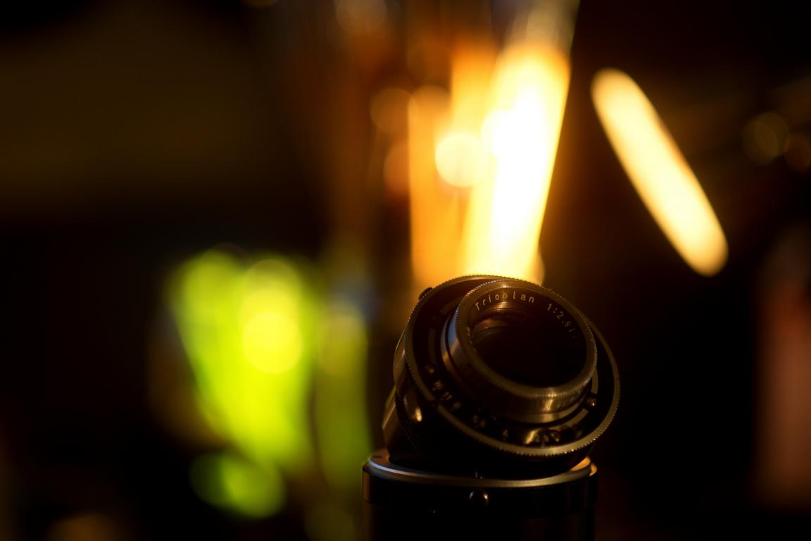

    Gestern abend habe ich ein paar Fotos mit dem Rodenstock Splendar 2,8/100 und einem Vergleichsobjektiv dem Will Maginon 2,8/100. Zusätzlich dazu noch ein Foto mit dem
    Vivitar 2,8/100 telephoto macro. Bei den Projektionsobjektiven hatte ich Henrys Samtfokussiertubus im Einsatz.
    Das Trioplan-Objektiv, auf das ich scharfgestellt hatte, war in etwa 50cm Abstand, der Hintergrund bei etwa 1,20m
    Splendar
    Name:  K1024_splendar 2,8_100 proj(1).JPG
Hits: 589
Größe:  39,0 KB
    Maginon
    Name:  K1024_will 2,8_100 proj (1).JPG
Hits: 560
Größe:  45,8 KB
    Vivitar macro
    Name:  K1024_vivitar 2,8_90 macro (1).JPG
Hits: 583
Größe:  39,6 KB
    Eigentlich wollte ich nicht glauben, daß das Splendar kontrastarm ist - wie Jörn schreibt, aber es stimmt, wenn man sich den Trioplan-Schriftzug ansieht.
    Interessant ist auch, daß die Kringel hinten beim Splendar schärfer sind als bei den beiden anderen Objektiven. Am meisten Kontrast hat das Will Maginon Objektiv, das
    habe ich aus einem Kindermann-Projektor von etwa 1960.
    VG
    Dieter

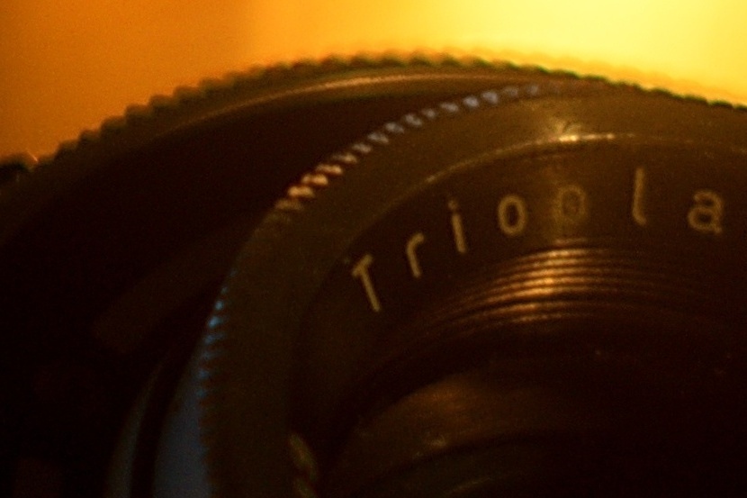

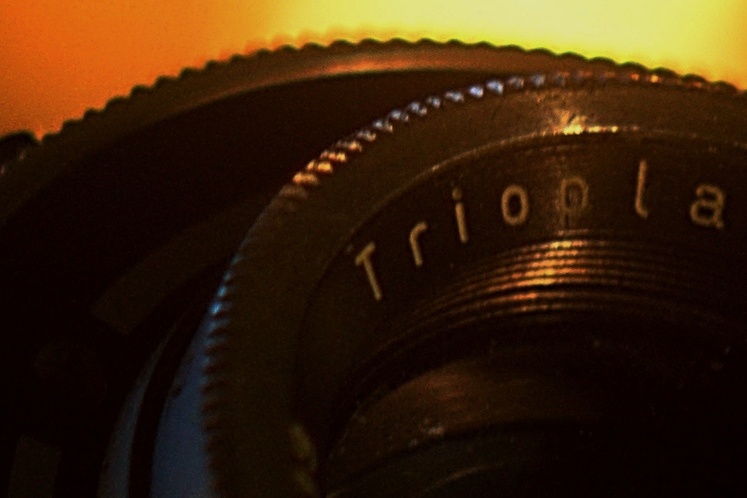

    Nein, Stativ hatte ich nicht aufgebaut, aber mir ging es ja auch um den Kontrast, ich habe nun zwei extreme Ausschnitte vom Schriftzug gemacht,
    und da die Beleuchtung dieselbe war, also ich meine der ist ziemlich gleich scharf bzw. unscharf.
    das Splendar
    Name:  splendar 2,8_100 proj(3).jpg
Hits: 532
Größe:  94,7 KB
    nun das Maginon
    Name:  will 2,8_100 proj (3).jpg
Hits: 506
Größe:  90,2 KB
    fotografiert habe ich mit meiner A7, falls das eine Rolle spielen sollte.
    Grüsse
    Dieter

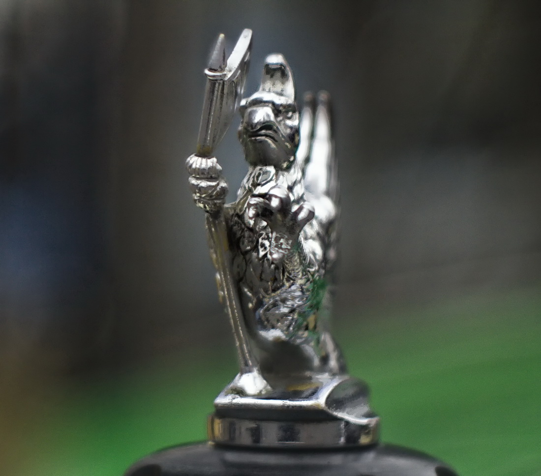

    Ich hatte meins heute mal wieder dabei und bin auf Jagd gegangen.
Hits: 528
Größe:  268,6 KB
    ist schon extrem was so geht:-))
