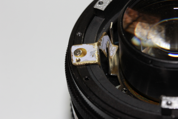

    ich habe mich heute an den Blendenhebel gemacht und einen konstruiert. Mit ein bisschen Biegerei und Feilerei kommt man zum Ziel.
    Ich habe mich für ein Messingblech entschieden, da man dieses sehr gut biegen und zurückbiegen kann.

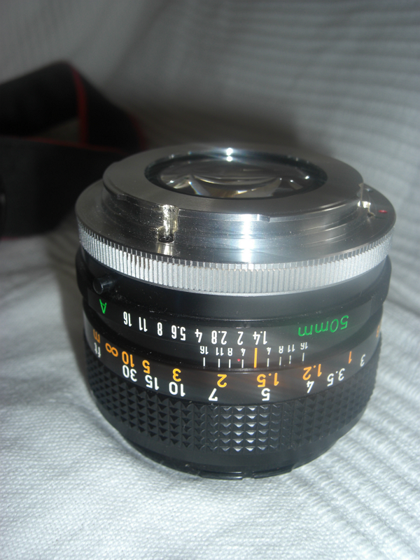

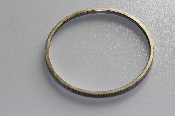

    Desweiteren habe ich mich um den Design-ring für dass Füllen des leeren Bereiches zwischen EF M42 Adapter und dem Blendenring gekümmert, welchen man aus dem Chromring des FD Bajonetts erstellen kann.
    Ich bin beim runterschleifen des Ringes auf ca 4,82-4,85mm runtergegangen. Also der Abstand zwischen Adapter und Blendenring(Oberkante). Zu erst rate ich euch den Chromring senkrecht einzuspannen und den oberen Bereich bis zum Lamellendruck mit einer feinen Metallsäge abzusägen.
    Danach kann man den Ring über ein auf einer geraden Fläche liegendes Schleifpapier runterschleifen. Es ist ratsam am Anfang ein etwas stärkeres Papier zu nehmen, da es schon ein Wenig ist,was abgeschliffen werden muss.
    Der Ring sieht dann ungefähr so aus:
Hits: 854
Größe:  382,4 KB
    Es ist eine absolute Fleißarbeit, bis man auf das Maß runtergeschliffen hat. Also auch hier "In der Ruhe liegt die Kraft".

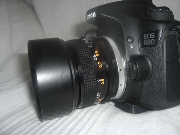

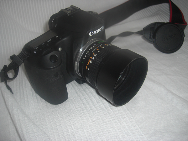

    Ich möchte hiermit bestätigen, dass der Umbau des 1.4/50 SSC erfolgreich beendet ist.
    Hier das Ergebnis:
Hits: 813
Größe:  409,4 KB
Hits: 825
Größe:  440,5 KB
Hits: 755
Größe:  729,9 KB
    Gleichzeitig möchte mich ganz Herzlich bei allen, die mitgewirkt (Insbesondere an Henry) bedanken und hoffe, dass diese kleine Doku allen weiterhilft und den Mut gibt, sein Objektiv umzubauen.
    Es ist wirklich nicht einfach, aber mit ein bischen Geduld und handwerkliches Geschick kommt man auch zum Ziel.
    Meiner Meinung nach war das Bajonett ordnungsgemäß zu löchern und zu Senken, das anstrengste. Man musste nämlich immer nachbessern, damit z.B. die Schrauben gerade und bündig sitzen.
    Es hat auf jedenfall Spaß gemacht und mir den Reitz gegeben mein anderes 1,8 FD Objektiv umzubauen.
    Ich werde euch später einige Testbilder zeigen....

    Zunächst meinen herzlichen Glückwunsch zu Deinem erfolgreichen Umbau und der Hartnäckigkeit, mit der Du "am Ball" geblieben bist.
    Das FD 1.4/50mm SSC war auch mein allererster Umbau, muss so um 2006 oder 2007 herum gewesen sein. Inzwischen hab ich auch einige von diesen Objektiven umgebaut, aber irgendwie immer versäumt, das zu dokumentieren. Ich habe keine Ahnung, warum ich das nie geschafft habe..
    Umso erfreulicher ist es, dass Du mit Deinem Streben, dieses Objektiv an Deine 60D zu bringen und durch unsere virtuelle Gemeinschaftsarbeit dafür gesorgt hast, dass nun endlich auch ein Umbaubericht für dieses Objektiv hier im Forum vorhanden ist.
    Das wissen sicher viele künftige Interessenten zu schätzen und werden sich zwischen den vielen Umbaudokus anderer Objektive freuen, nun auch deine Doku für dieses Objektiv bei uns zu finden.
    Es schaut gut aus an Deiner 60D und ich bin schon gespannt, auf die Bilder die Du uns mit Deiner ins digitale Zeitalter herübergeretteten Linse zeigen wirst.
