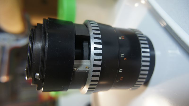

    Erste Gehversuche Zerlegung des Jena S 4/135

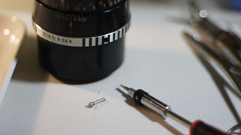

    Zuerst löste ich diese Schraube:
Hits: 2912
Größe:  24,4 KB
Hits: 2930
Größe:  30,2 KB

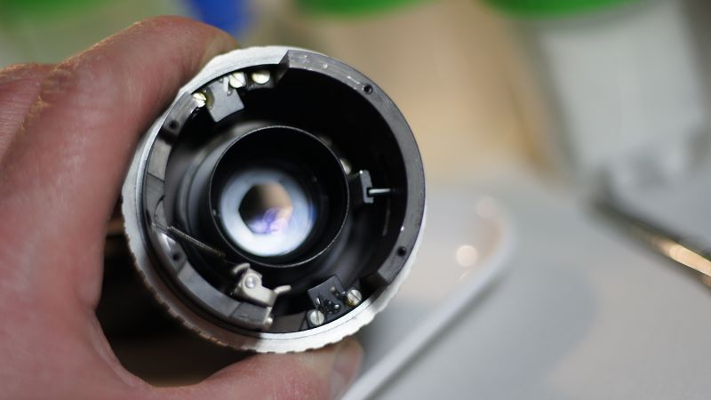

    dann, von Kameraseite her betrachtet, läßt sich ein Abdeckring abschrauben:
Hits: 2851
Größe:  28,7 KB
    ...sodaß man dann das hier sieht:
Hits: 2934
Größe:  36,4 KB

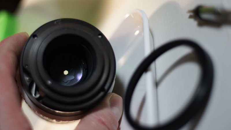

    diese Schrauben herausdrehen und man kann dieses nächste zylinderförmige Abdeckteil kamerawärts abnehmen,(sitzt sehr stramm).Im Bild ist es schon ein Stück nach links geschoben und legt den darunteliegenden Mechanismus frei. Daraufhin kann man den Blendenring auch abnehmen.
Hits: 2951
Größe:  30,5 KB

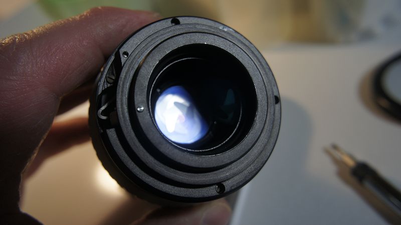

    Man schaut nun von der Kameraseite aus auf den Blendenmechanismus.
Hits: 2970
Größe:  32,6 KB

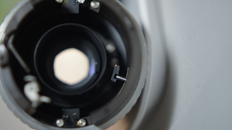

    Man kann auch die Blende öffnen und schließen indem man diesen Hebel bewegt:
Hits: 2884
Größe:  25,5 KB
    Der Stift ist die Schraube, die man von außen am Blendenring sehen kann und der die Blendenöffnung steuert.

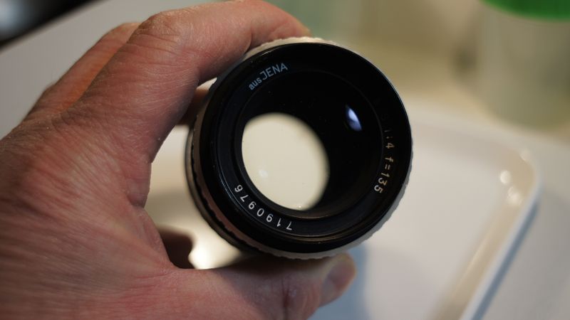

    So, ab da war nun bei mir erstmal Ende. Weiter traue ich mich für Heute nicht. Ich habe erfolgreich alles wieder zusammengesetzt. Bei meiner Aktion habe ich aus Versehen diesen Einstellhebel repariert, der Blende gedrückt, oder nicht gedrückt umschaltet. Keine Ahnung, wie mir das passieren konnte ;-) .Die Linse, auf die man schaut ist o.k.. Die Linse mit Fungusflecken sitzt darunter, d.h. ich müßte offensichtlich die Blendenlamellen und den ganzen feinen Mechanismus ausbauen. Ich fürchte, da fehlt mir Know How. Gibt es keinen Weg von der Frontlinse aus da heranzukommen? Allerdings wirkt das Objektiv von vorne so, als ob man da nichts öffnen könnte. Zumindest sehe ich auf Anhieb keine Möglichkeit:

    Der typische Einstieg von vorne in ein Objektiv besteht darin, den beschrifteten Fronting herauszuschrauben. Der ist meist einfach in das Filtergewinde eingeschraubt. Am einfachsten bekommt man ihm heraus mit einem Gummistopfen passender Größe, aber auch Haushaltshandschuhe aus Gummi, um den nötigen Grip zu haben, können manchmal zum Ziel führen. In manchen Fällen gibt es auch zwei feine Nuten in dem Frontring, in die man z.B. mit einer Schieblehre greifen kann.
  5. #15
    27.02.2012
    64
    Erhielt 1 Danke für 1 Beitrag
    Standard AW: Altes Objektiv mit leichtem Fungus öffnen, oder besser nicht?
    Der innere Ring bewegt sich tatsächlich und läßt sich gegen den Urzeigersinn drehen. Dann ist plötzlich Ende. Bewegt sich keinen Mikrometer mehr. Auch vorsichtig mit einer Zange läßt er sich nicht zum Weiterdrehen bewegen. Es waren so 3-4 Umdreheungen. Habe ihn nun zurückgedreht, da die Frontlinse sonst locker sitzt.
    Ich muß dazusagen, daß das Filtergewinde ne Delle hatte. Hatte ich schon gerichtet. Erkennt man nur noch mit Mühe. Aber das beeinflußt doch nicht den Linsenwärts gerichteten "Fassungsring"?

    Eben doch.. leider, denn Du drehst ja in die Richtung "raus" und damit sperrt das "geschädigte" Gewinde!
    Das ist der typische Fall, wo ein Gewinde geschädigt ist (Filtergewinde) und sich der Gravurring nicht ohne Beschädigung herausschrauben läßt.

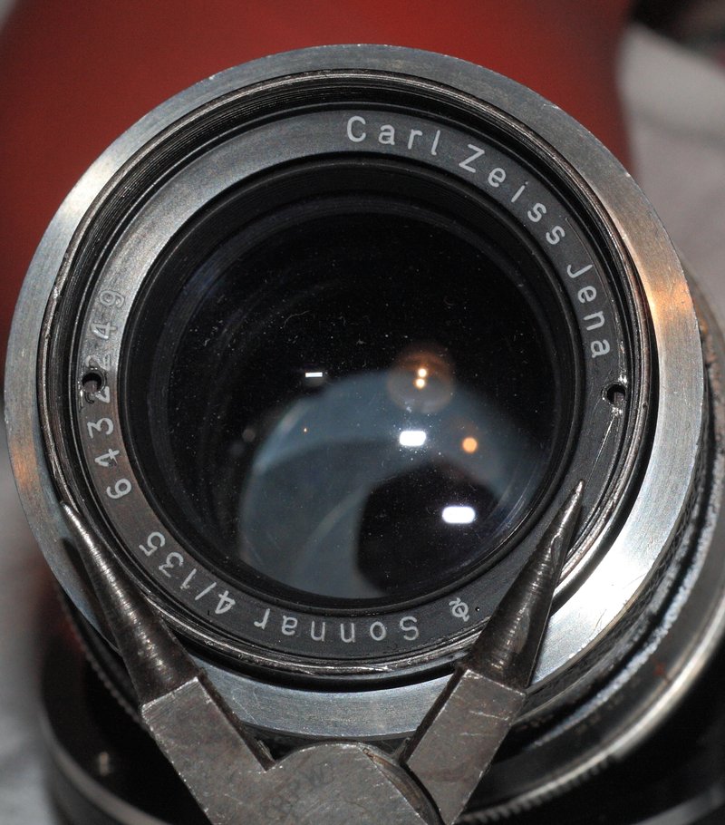

    Du wirst diesen Ring opfern müssen bzw. ihn mit zwei gegenüber liegenden Löcher versehen müssen, um ein entsprechendes Werkzeug ansetzten zu können.
    Etwas ähnliches hatte ich mit einem Sonnar ebenfalls.. da waren zwei Gravurringe übereinandergeschraubt, das originale trug den Schriftzug "Carl Zeiss Jena" und darüber wurde für den Export ein zweiter Ring aus markenrechtlichen Gründen eingedreht, auf dem Stand dann "aus Jena"... diesen bekam ich herunter, aber den mit dem Carl Zeiss Jena-Schriftzug musste ich auf diese Weise "anbohren" und mit einer passenden Zange dann den Ring herausdrehen..
    Hier ein Bild, wie ich die Löcher gesetzt habe...und die Silberdrahtzange, die ich dann für das herausschrauben benutzt habe. Anders war der Geschichte nicht "beizukommen"..
Hits: 3186
Größe:  136,1 KB
    vorher noch etwas Fett auf dem Gewinde verteilen und dann könnte es gelingen.
    Durch das geschädigte Gewinde kann aber auch das bei Deinem Objektiv nicht mehr helfen. Selbst wenn man mit bloßem Auge glaubt, die Delle wieder herausbekommen zu haben, meist hat aber eine Gewindestelle nicht mehr das exakte Maß und sperrt.
    Wenn man von vorn auch einen Filter wieder aufschrauben kann, so sind gerade die Gravurringe, die ja viel tiefer sitzen, nicht mehr heraus zu bringen.
    Wünsch Dir viel Glück dabei..

    keine Chance den linsenwärts sitzenden Fassungsring zu lösen, auch nicht mit einem Leatherman (gepuffert durch Stoff). Nach 3-4 Undreheungen ist unweigerlich Ende. Habe nochmal versucht, das Filtergewinde zu weiten, aber irgendwann ist dann mal Ende. Der Gravurring sitzt ja sowieso fest und scheint mit diesem "Fassungsring", also dem linsenwärts innersten Ring nichts zu tun zu haben.
    Ich denke, ich breche da ab, bevor ich das ganze Objektiv verhunze. Wäre schade darum. Ich werde es so nutzen, wie es ist, zumal ich auf den Fotos keine Einschränkungen erkennen kann.
    Filterring und metallische Objektiveifassung sind durch meine Versuche auch nicht gerade schöner geworden.:boese
