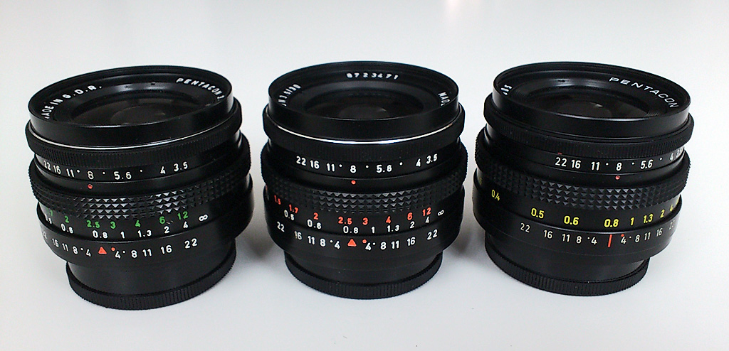

    Farbvarianten ft/m Beschriftung Pentacon 3.5/30
Hits: 1593
Größe:  189,9 KB
    Die Anschlüsse m42/Exakta/Altix sind untereinander austauschbar.

    Auf dem Foto von "Witt" sieht man ja drei verschiedene Beschriftungsfarben.
    Haben die mit den Baujahren zu tun ?
    Erst "rot", dann "grün" und zum Schluss "gelb" ?
    Wo man zum Schluss (1990) gespart hat: Der "Silberring" ist beim "gelben" verschwunden.
    Die Schärfemarke: Am Anfang Dreieck und später ein Strich.
    Das Schriftbild bzw. Farbe wurde aber beim "gelben" viel saubrer angebracht.
    Wie und wo waren denn die Beschriftungen, "Made in GDR", usw. angebracht ?
    Hatte das letzte dann "Made in Germany"?
    Sputnik

    Ich hab man grad bei ebay geschaut: Die roten Varianten scheinen allesamt Nummern zu haben, beginnend mit 8Mio oder weniger. Die grünen 9Mio. Gelbe scheinen eher selten zu sein, keins gefunden. Von daher geben die Farben die Baujahre wieder. Die Farben rot und grün finden sich übrigens auch bei Zeiss Jena Objektiven, z.B. der Tessare. Dort lassen sich die Baujahre gut zuordnen wenn mans genau wissen will.
    Ich hab das grüne und bin von der mechanischen Qualität eher positiv überrascht; zwar einfach aber keinerlei Plaste wie bei den Prakticar Objektiven ab der 80er.
    Das einzige ist, dass die Blende, wenn man sie zudreht nicht genau an der Markierung zu stehen kommt warum auch immer. Auch ganz auf liegt die Markierung daneben.

    Da bei den Varianten mit der gelben Beschriftung die ft-Skala fehlt, gehe ich davon aus, dass diese nicht exportiert wurde und deshalb nicht so oft produziert wurde.
    Gruß, André
  15. #50
    08.11.2013
    46
    Erhielt 315 Danke für 101 Beiträge
    Keine Feet Skala auf dem gelben: Das ist eine gute Erklärung.
    Bei meinem grünen ist mir noch aufgefallen, dass es einen Strich wie das gelbe verwendet statt ein Dreieck.
