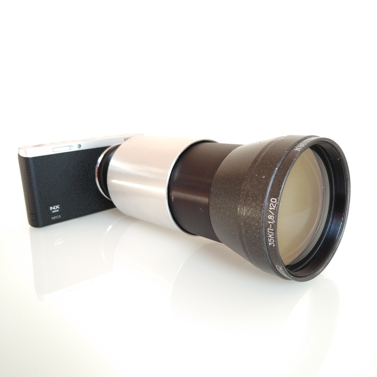

    schon seit einiger Zeit liegt ein russisches Projektionsobjektiv für 35mm Projektoren, ein KO-120 (120mm Brennweite, f1.8), hier herum.
    Es weist wie so oft bei Projektionslinsen das typische Petzvaldesign auf. Soweit ich weiß, gibt's das auch noch mit anderen Lichtstärken (ich glaube 1:2.1) und Brennweiten.

    Lange Zeit wusste ich nicht, wie ich dieses Riesending an die Sony A7 adaptieren soll, da der Tubusdurchmesser 62,5mm beträgt.
    Die Lösung kam dann aus China, denn dort bietet jemand 62,5 zu M65 Adapter. Für den M65-Ring gibt es dann Helicoids und sogar Adapter zu Sony E-Mount:
