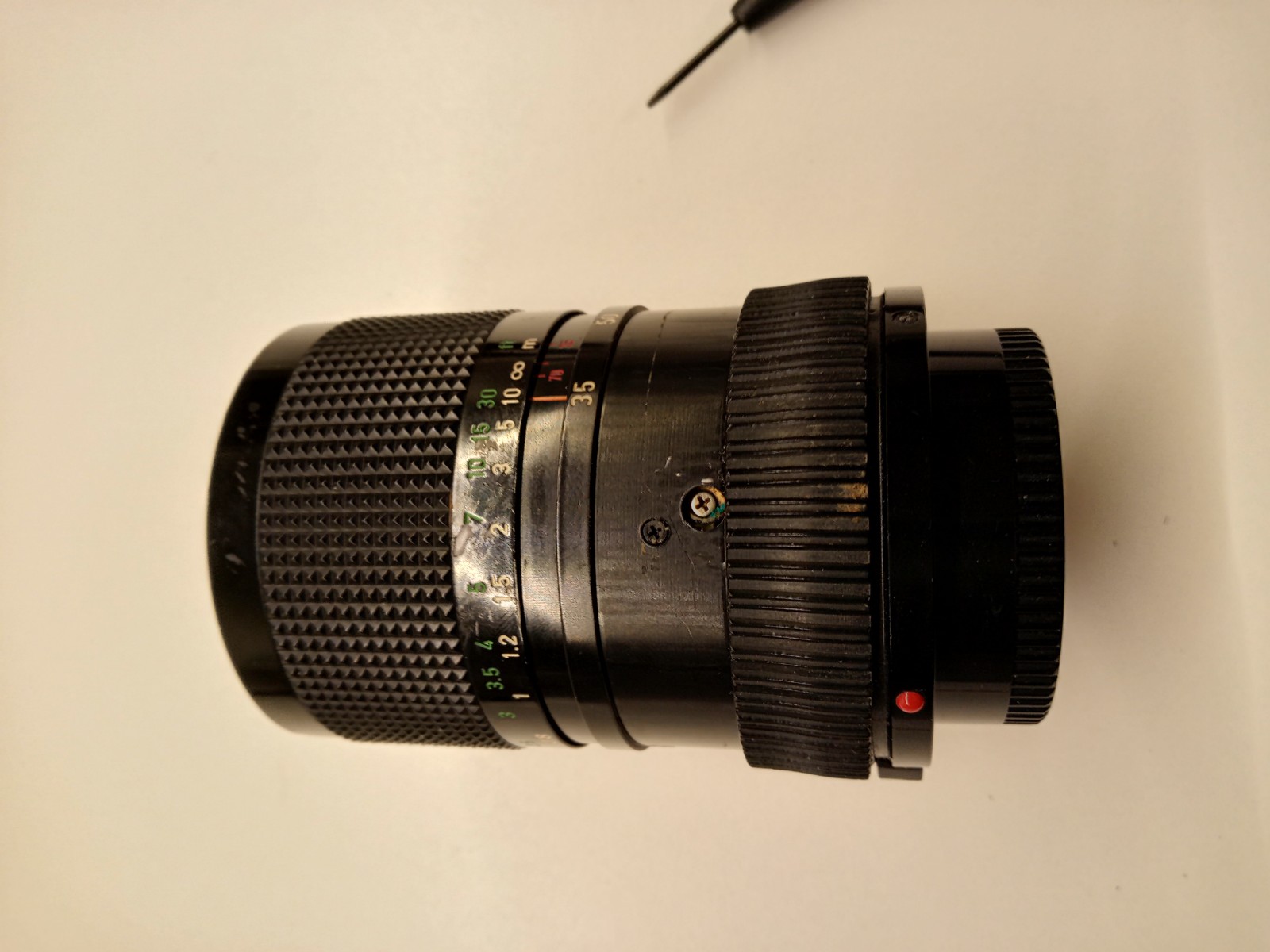

    ich habe mir vor Kurzem zwei der genannten Objektive gekauft. Beide Objektive weisen beim Fokusieren ein recht großes Spiel auf und ich vermute, dass auch hier die Gleitlager das Problem sind. Nun würde ich diese gerne selber tauschen.
    Kennt jemand für diese Objektive ein Service-Dokument?

    Hallo Schmidtbaer,
    das FD 35-70 mm f/4 ist im Gegensatz zu seinen grossen Bruder FD 35-70 mm f/2,8-3,5 mechanisch ziemlich schwach auf der Brust (aber optisch grosse Klasse...). Die meisten von mir gekauften Exemplare liegen in Einzelteilen in irgendwelchen Kisten herum (ein einziges Exemplar stellt mich zufrieden..) und oft haben die im Handel erhältlichen Exemplare nicht nur abgelutschte Gleitlager, sondern auch durch das resultierende Spiel ausgeschlagene Schraubenlöcher, die das betreffende Objektiv in die Ersatzteilkiste relegieren - erwarte also nicht, dass beide Exemplare nutzbar werden, mit etwas Glück schaffst Du es, wenigstens eins davon zu retten...
    Für die Reparatur gibt es von mir folgende Tips :
    - Der Zugang zu den Gleitlagern befindet sich unter der Armierung des Zoomrings ----> diese mit einen kleinen Schraubenzieher vom Zoomring lösen und in Richtung Objektivanschluss abziehen.
    - Die drei Schrauben des Zoomrings entfernen, um diesen frei drehen zu können. Bei der Drehung werden dann nahe der Brennweitenmarkierung weitere Kreuzschlitzschrauben mit schwarzer Gleitlagerpampe sichtbar , die es zu entfernen gilt (ich weiss nicht mehr, ob es sich um 2 oder 3 handelt...).
    - Schrauben mit Gleitlagerpampe in Feuerzeugbenzin reinigen und mit einem Wattestäbchen die schwarze Pampe um das Schraubenloch entfernen.
    - Schrauben von Gleitlagerröllchen trennen und diese durch Kunststoffröhrchen (auf gleiche Länge zuschneiden..) mit 4 mm Aussen-und 2 mm Innendurchmesser ersetzen.
    - Schrauben wieder befestigen. Sollte der Zoomring noch Spiel haben, die Schrauben am unteren Ende des Zoomrings (die mit den Messingplättchen) ebenfalls festziehen.
    Ich würde vermeiden, das Objektiv komplett auseinanderzunehmen (die obengenannten Schritte müssten das Objektiv aber wieder nutzbar machen...), denn der Aufbau des FD 35-70 mm f/4 ist wesentlich komplexer als der anderer Objektive der nFD-Reihe.

    Hallo Volker,
    vielen Dank für die Hinweise. Das hört sich machbar an. Werde einige Fotos beim "Zerlegen" machen und hier berichten, wie die Rettungsversuche gelaufen sind. Mal sehen, ob wenigstens ein Objektiv übrig bleibt.
    Marcus
    PS: Anbei mal ein Foto des ersten Versuchs.
Hits: 1196
Größe:  204,4 KB
    Das eigentliche Problem bei diesem Objektiv war aber eher das "Spiel" im Focus. Der mechanische Aufbau des Objektives ist wirklich nicht so toll. Im Focusring sind drei Führungen, die die vordere Linse bei Drehung mitnehmen (aus Plastik). Hier gibt es aber recht viel Spiel.
    Geändert von schmidtbaer (21.12.2021 um 22:27 Uhr)

    Hallo Marcus,
    die Führungen im Scharfeinstellring nutzen sich ebenfalls ab, aber manchmal hilft es schon, den Schneckengang ein wenig mehr zu fetten. Die Demontage des Scharfeinstellrings ist allerdings ziemlich delikat, der Zusammenbau ein Zeit und Geduld verlangendes "Puzzle". Da würde ich also eher die Finger von lassen und damit leben.
    Beim Zoomring musst Du zuerst die schwarzen Kreuzschlitzschrauben in der Mitte des Ringes lösen, um damit durch Drehen des Rings die Gleitlagerschrauben freizulegen.
