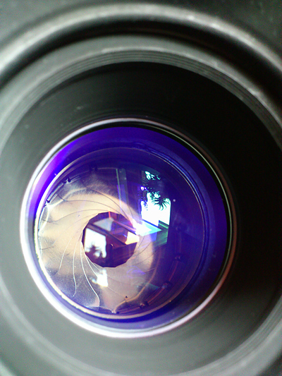

    einser
    Die Umrüstung auf MC ist bei den 15 Lamellen Pentacon aber auch kein Problem!
Hits: 2740
Größe:  184,8 KB
    einser
    Geändert von einser (17.11.2015 um 17:19 Uhr)
