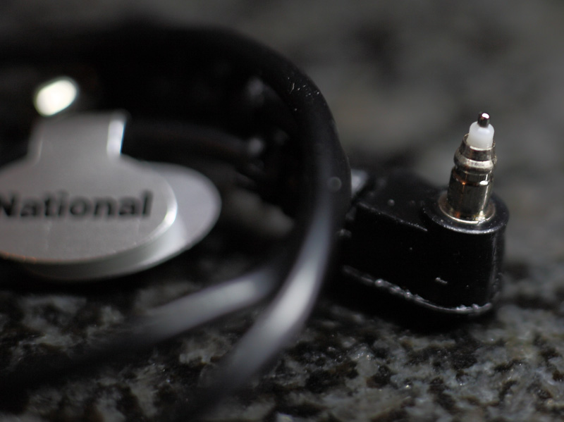

    Ok Fraenzel,
    hier das Bild von dem korrekten Kabel, das ich heut auch gleich an meinem geteste habe und das einwandfrei funktionierte.
    So sehen die Dinger aus.

  6. #36
    Standard AW: Problem mit Funkauslöser
    Danke Henry,
    für die Nahaufnahme des Steckers. Die Ähnlichkeit mit dem Bucht-Angebot sehe ich eigentlich auch. Das werde ich mal anpeilen.
    Es wäre schon schön, wenn ich meine beiden National-Blitzgeräte synchron nützen könnte und nicht nacheinander...

    JO, hab ich ausprobiert. Wie gesagt, per Zufall heute ein solches Kabel in meinem Icarex Kamerapaket.. klein, unscheinbar.
    Eingesteckt, an den X-Anschluss meines Empfängers und auch an meine Kamera gehängt (die 5D hat noch einen X-Kontakt für Hochvolt !)
    Funktioniert einwandfrei sowohl am Empfänger als auch am X Anchluss der Kamera. Steht auch auf dem Schild drauf, das am Kabel hängt... NATIONAL
    Die Teile tun es einwandfrei am National, es ist das Originalkabel.
