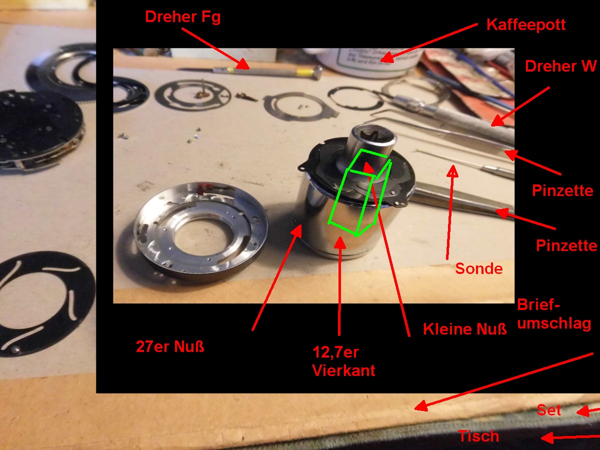

    Ein "vorbildlich" eigerichteter Arbeitsplatz zum Aufbau der Blendenlamellen!
    Schön wird's auch wenn plötzlich sich Teile magnetisieren und bei der Reparatur eines herausgebrochenen Lagernoppens wars bei mir besser, wenn niemand in der Nähe war, der das mit aushalten mußte. Das geht mit normalem Werkzeug und begrenzter Geduld meist nicht, daher ganz klar wie hier empfohlen besser das ganze Objektiv ersetzen.
    VG Ulrich
    Bei derartigen Tätigkeiten sollte niemand in der Nähe sein (oder sich mindestens die Ohren zuhalten).
    Der Clou ist in diesem Fall das "Spezialwerkzeug", das eine Auflage für den Verschluß (bzw. Blendenträger) darstellt und die Öffnung verschließt, damit die Lamellen da nicht reinfallen.
    Basis eine 27er Nuß (Halbzollantrieb), Runterfallverhinderer innen eine passende andere Nuß (hier irgendein Torx-Dings, auch Halbzollantrieb, je nach Hersteller geht evtl. eine 10er oder 11er Nuß auch) und die beiden Teile werden durch eine Hi-Tech Teil (12,7mm Holzvierkant, Buche, geschliffen und geölt) zentrisch zu einander gehalten, sind aber leicht lösbar. Der Tip kommt von Chris Sherlock, andere Hilfsmittel (Münzstapel, Filmdosen, ... und auch magnetisierte Pinzetten und Schraubenzieher) sind schon in erdnahen, instabilen Umlaufbahnen unterwegs gewesen weil sie nicht so gut halfen.
    PS: Azubis dürfen natürlich weder "Nuß" noch "Schraubenzieher" sagen. Bitte in den aktuellen Unterlagen nachschlagen wie es diese Woche heißen muß. Sonst gibt es vom Meister Haue mit dem "Zollstock" oder die "Schieblehre" in den Nacken.

  5. #23
    1.721
    2.411
    Wohnzimmertisch (das sollte unter uns bleiben!), Set (das darf die Regierung nie erfahren!), Briefumschlag als kostengünstige Bastelunterlage
    Kaffeepot unerläßlich, nicht damit ich druchkomme sondern damit die anderen den Tag überleben.
    Trick 1: Gelbe Markierung am Schraubendreher mit fester Klinge. Wenn die alle auf einem Stapel liegen und silbrig glänzen verschwendet man sonst leicht die eine oder andere Zehntelsekunde bei der Suche nach der richtigen Größe. Klingen ggf. zuschleifen um "spezielle" Schrauben zu erwischen (Praktica-Gehäuseschrauben haben feine Schlitze, ...), je Größe eine Farbe spendieren. Gerne auch Kreuz-/Langschlitz klar kennzeichnen. Zusammengestückelte Schraubendrehersammlungen (wenn alle unterschiedlich aussehen, der Kreuzschlitz evtl. gar von Märklin mit Plastikgriff) sind gegenüber tollen Sätzen wo alle gleich aussehen klar im Vorteil (besonders wenn man die Lupenbrille aufgesetzt hat).
    Sonde, gekröpft (aus DHW (ex Rollei) Konkursmasse), Pinzetten (alles ansaugen, was man bekommen kann!),
    Schraubendreher mit Wechselklinge (aus DHW (ex Rollei) Konkursmasse) (Klingen ruhig farbig kennzeichnen, bei mir nicht ganz so beliebt weil klobiger als normale, aber der ist auf dem Wohnzimmertisch im Becher mit den Kugelschreibern und Bleistiften schnell zur Hand, falls man mal schnell ...). "Bitsätze" für "Präzisionsschrauben ..." habe ich nicht, dauernd umstecken würde mich noch wahnsinniger machen als ohnehinschon.
    Die 27er Nuß ist schön schwer (steht von allein und kippt seltener um als eine Filmdose) und der Durchmesser paßt gut zum Compur 00 Verschluß (zur aufliegenden Platte und zur "Dose", die man gleich drüberstülpt), ein 12,7mm Kantholz ist leichter bearbeitet als 12,7mm Eisen (evtl. hat es auch nur 12,5mm denn es soll leichtgängig sein). 10er, 11er oder hier Torx-Nuß so, daß der Durchmesser zum Loch im Blendenkäfig paßt und die Lamellen nicht reinfallen und nichts verrutscht (man muß das ja alles nachher über Kopf umdrehen).
    Wenn man keine 27er Nuß im Haus haben sollte (wie kann man so leben wollen?) bitte vor dem Kauf erst daheim am Verschluß / Objektiv / ... Maß nehmen! Die Außenmaße sind nicht genormt. Es muß dann auch kein Edelfabrikat sein.
Hits: 511
Größe:  183,0 KB

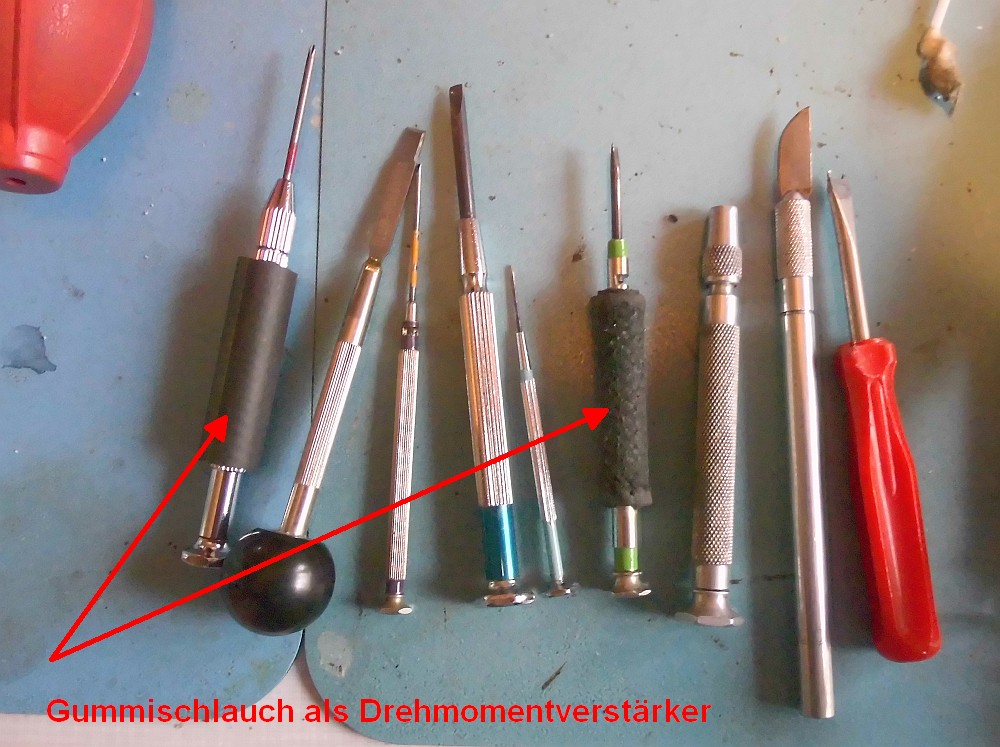

  7. #24
    1.721
    2.411
    Zusatztip: Gummischlauch mit passendem Innendurchmesser sitzt gut auf Uhrmacherschraubendrehergriffen und der vergrößerte Außendurchmesser macht es leichter mehr Drehmoment auf die Klinge zu bekommen.
