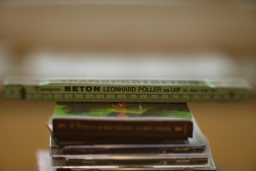

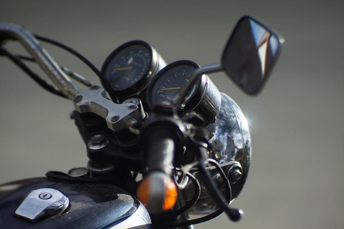

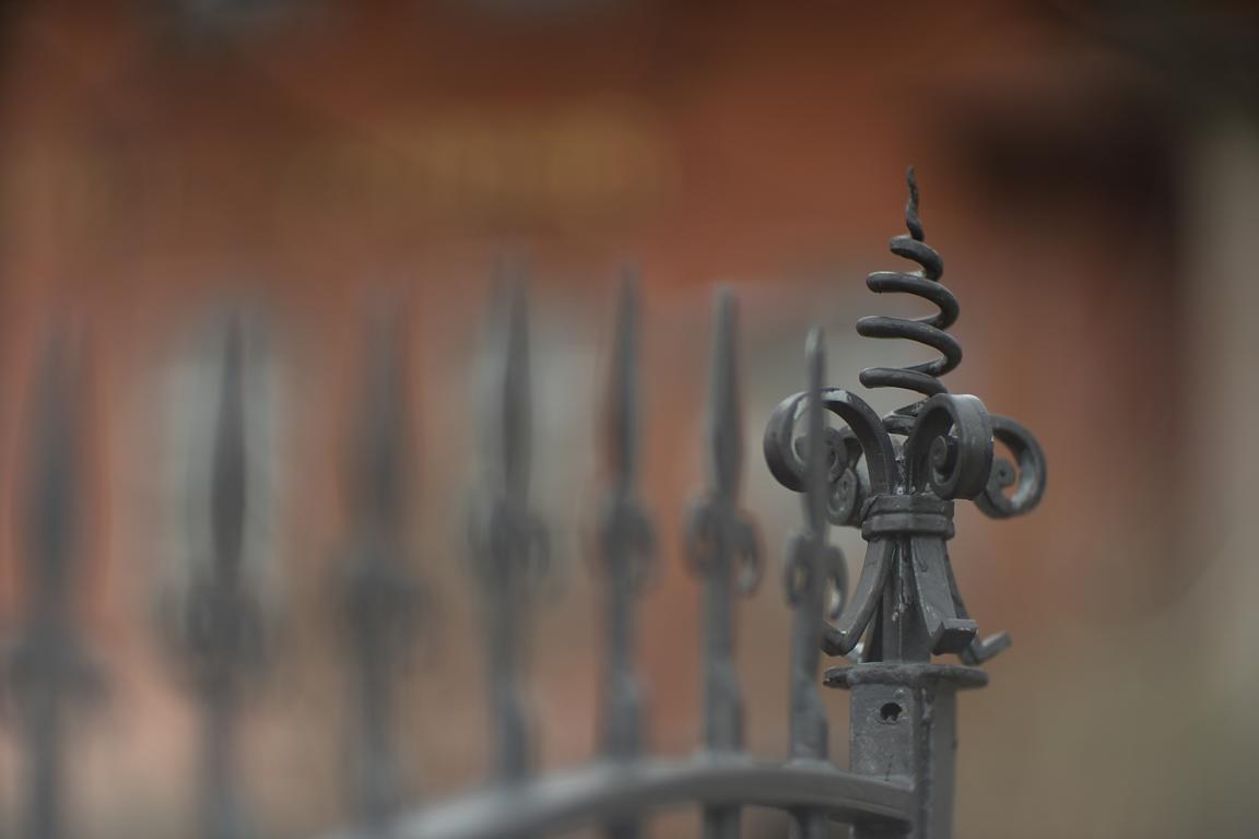

    Das KO-120M habe ich schon seit längerer Zeit bei mir herumliegen, heute wollte ich es mal etwas antesten.
    Da sie Sonne nur kurz etwas blinzelte, habe ich lediglich um mein Haus herum ein paar Fotos gemacht.
    (Sony a6000+SFT 62,5+KO-120M)
    Geswirlt hat nichts, dafür werde ich wohl die A7 nehmen müssen und besseres Wetter mit dazu, aber auch so....
    Name:  K1024_DSC02316 (1)_dig.JPG
Hits: 500
Größe:  62,5 KB
Hits: 466
Größe:  86,2 KB
    Mein heimlicher Verfolger
Hits: 485
Größe:  135,5 KB
Hits: 502
Größe:  119,8 KB
    Das Teil ist für ein Projektorobjektiv im Zentrum wirklich scharf, allerdings natürlich kein Leichtgewicht.
    Man kann gut "normale" Fotos damit machen, bei der A7 sieht das anders aus, es sind genügend Beispiele weiter
    vorne.

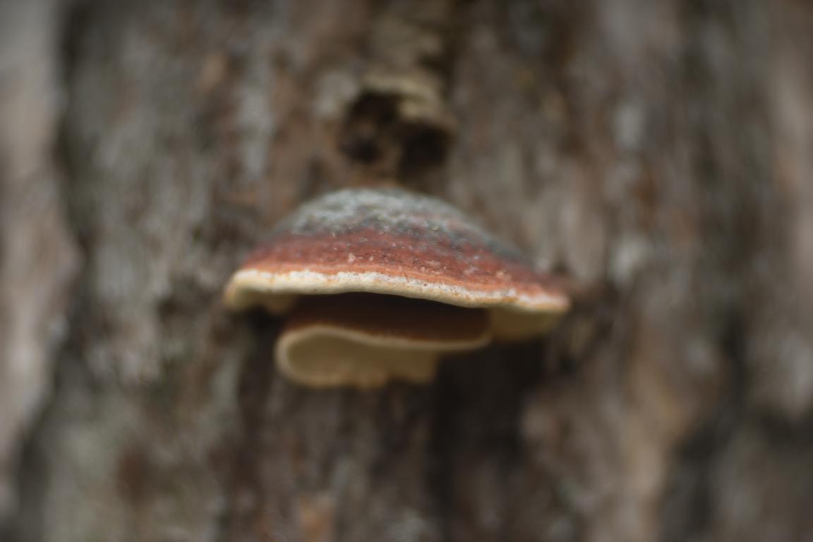

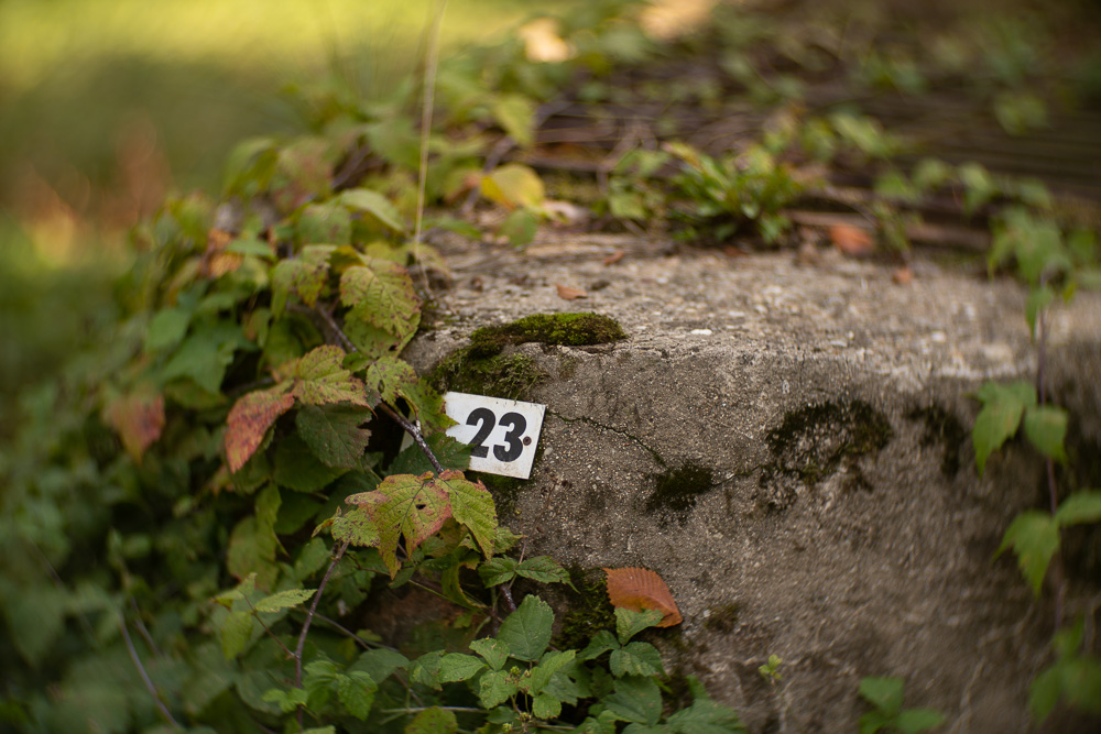

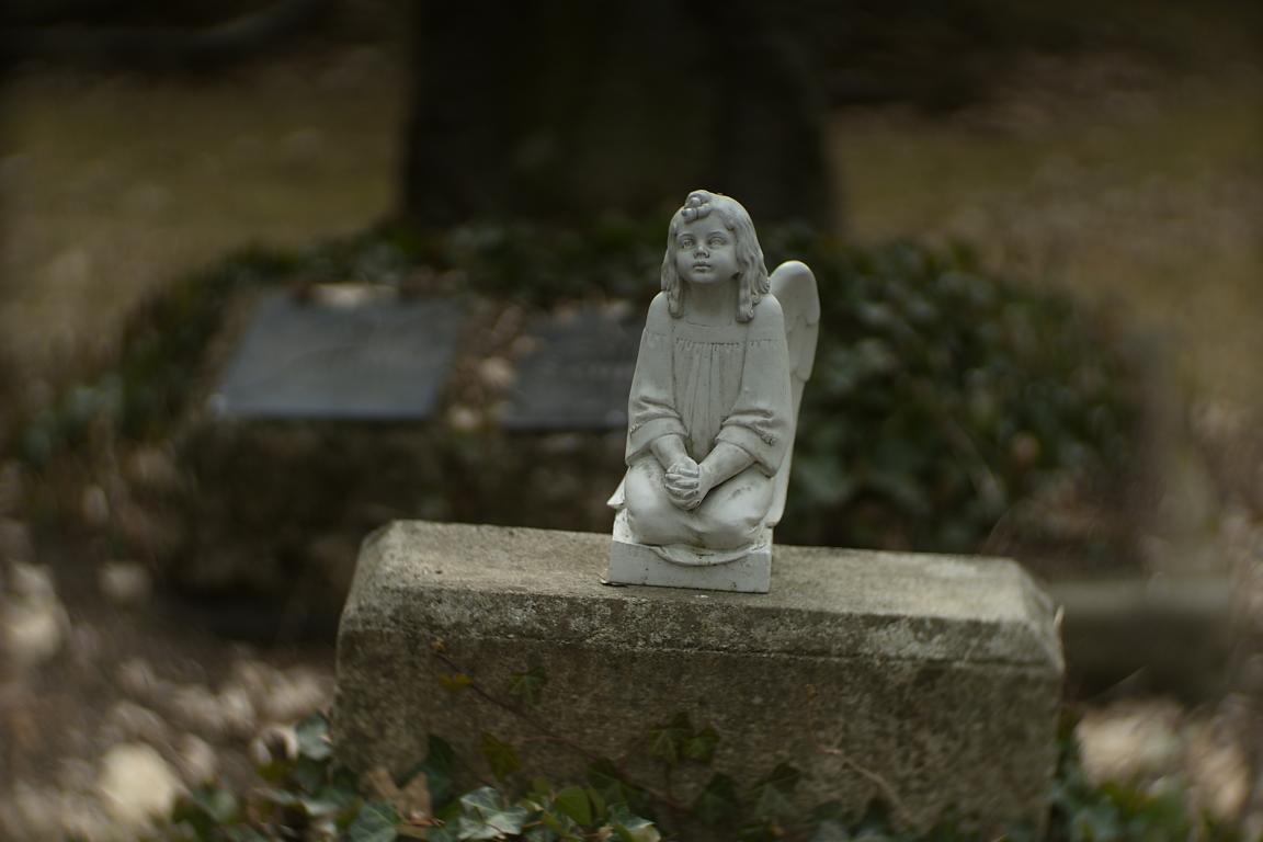

    Heute war ich mit dem KO-120M an der A7 auf einem stillgelegten Friedhof unterwegs. Eigentlich bin ich der Ansicht, daß dieses Objektiv dem 35KP-120 (4-Linser) entspricht,
    es hat fast genau dieselben Abmessungen und bis auf 15g das Gewicht, das Aussehen ist auch sehr ähnlich.
    Der Schärfeverlauf stellt sich so dar:
Hits: 411
Größe:  32,8 KB
    und es swirlt auch etwas, Den Schärfepunkt genau zu treffen, ist durchaus "delikat". Nur ganz vorne in der Mitte ist der Baumpilz scharf.
    Name:  K1024_DSC06935 (1)_dig.JPG
Hits: 377
Größe:  41,7 KB
    Das lädt natürlich zu schönen Spielereien ein... (in Ermangelung von zu portraitierenden Personen. Meine Frau lehnte ab, meine Kinder sind seit 20 Jahren außer Haus,
    auch meine Katze war nicht zu sehen)
    Name:  K1024_DSC06922 (1)_dig.JPG
Hits: 395
Größe:  68,1 KB
    Name:  K1024_DSC06979 (1)_dig.JPG
Hits: 400
Größe:  90,6 KB
    Name:  K1024_DSC06961 (1)_dig.JPG
Hits: 419
Größe:  59,9 KB
    Name:  K1024_DSC06947 (1)_dig.JPG
Hits: 423
Größe:  37,6 KB
    VG Dieter

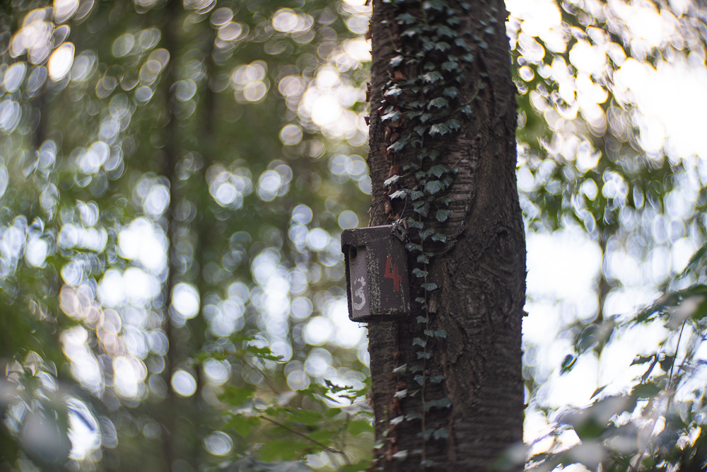

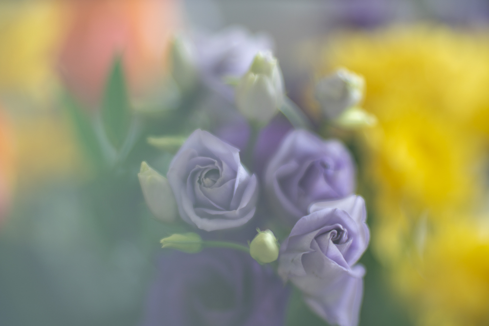

    Endlich bin ich mal dazugekommen meine KO-120M Bilder zu sichten.
    Das ist eine der ersten Testaufnahmen:
Hits: 370
Größe:  224,9 KB
    Ziemlich mau. Deshalb habe ich die Idee von Helge in einerm anderen Thread aufgenommen und den Tubus innen mit schwarzem Samt ausgekleidet. Eine ähnlichen Aufnahme am nächsten Abend:
Hits: 353
Größe:  250,0 KB
    Schon deutlich besser.
    Heute war es auchmal wieder mit dabei:
Hits: 362
Größe:  252,2 KB
    Swirlen und bubblen tut es auch ordentlich. In diesem Beispiel für meinen Geschmack schon zu viel:
Hits: 351
Größe:  297,3 KB
    Und zum Schluss noch mal eine Beispiel für die seltsame Schärfeebene. Auf die Muschel in der Mitte scharfgestellt. Von dort verläuft die Schärfeebene in die beiden unteren Ecken:
Hits: 356
Größe:  268,3 KB
