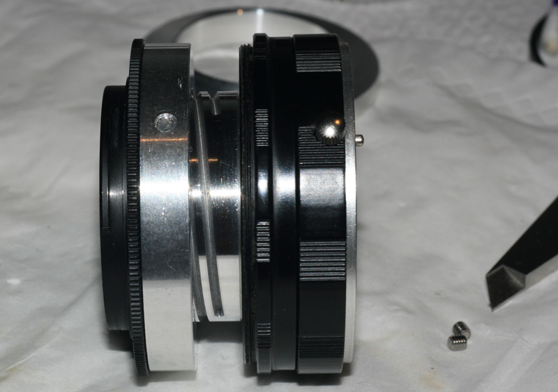

    Genau, denn wir wollen ja das Teil mit dem Objektivbajonett an das VNEX short bringen mittels eines Übergangsring auf M39...
    wie hier in dem Bild vor einigen Postings schonmal angedeutet:
    Und links im Bild sitzt das Ding schon auf dem VNEX short Fokussierunterbau...
    Und dazu brauchen wir halt diese Maße.
    Diese silberne Platte, hat ein M39 Gewinde und kann mittels 4 Schrauben (im Bild noch nicht vorhanden, müssten noch gebohrt und passende Gewinde gesetzt werden)
    an dem gezeigten Zwischenringteil befestigt werden.
    So hat man quasi wie einige Postings weiter oben schon mit dem LEI-F für Leica R-Objektive gezeigt, einen C/Y Übergang auf M39 realisiert, der wie das LEI-F mit den VNEX KB short simpel per M39 verschraubt werden kann.
    Bajonettseite... (stell Dir vor, dies wäre ein Contax Bajonett... , dann ists leichter zu verstehen..)

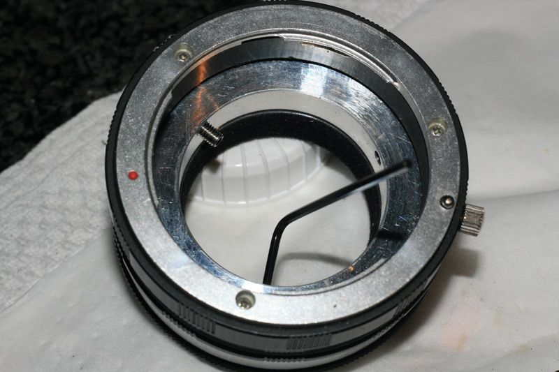

    Nächstes Bild ist der Übergang auf M39... nur hier ist eben schon alles schön schwarz, während mein gezeigter Übergang auf M39 eben noch mit dem Zwischenring-Objektivbajonett vereint und geschwärzt werden muss...
    Dieses Bild entspricht quasi Bild #1 in diesem Posting...
    Kommt man noch nicht hin mit dem unteren Auflagemaß, kann die Platte in diesem Zwischenringteil auch "versenkt" werden.
    Dazu muss es dann in die Drehbank eingespannt werden und die Wandung auf das benötigte Maß aufgedreht werden.
    Deshalb ist die Wandungsstärke wichtig... um zu sehen, ob man genug "Futter" hat, um diese Übergangsplatte auf M39 dort einzuarbeiten.

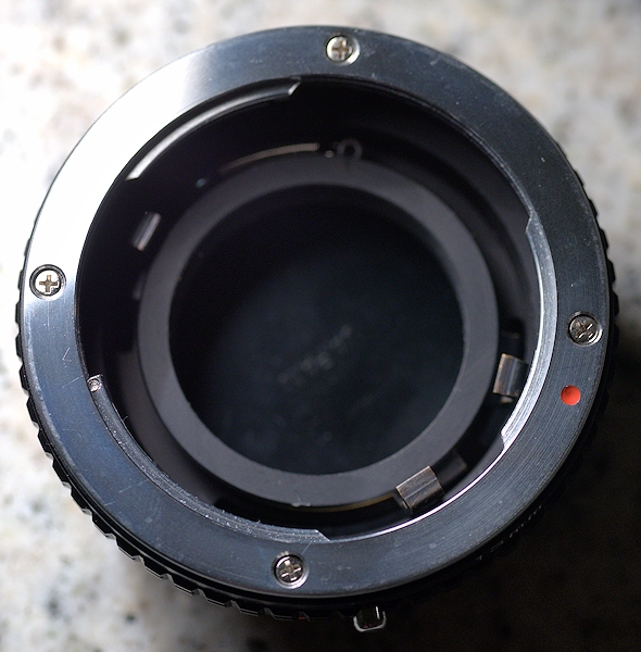

    Voilá:
    Name:  Zwischenringe Rowi Bajonett.jpg
Hits: 2778
Größe:  92,8 KBName:  Zwischenringe Rowi Objektiv.jpg
Hits: 2446
Größe:  283,5 KB
    Ja, kameraseitig kann das Bajonett abgeschraubt werden.
  5. Folgender Benutzer sagt "Danke", spirolino :

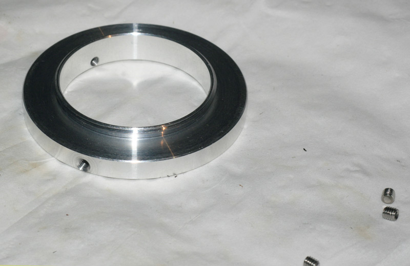

    Der nächste Schritt müsste ein Übergang auf M39 für das VNEX short sein...
    Dazu gibt es diese Platte, die 3 Gewindestifte besitzt und passend auf den Innendurchmesser von 50mm abgedreht werden kann.
Hits: 2701
Größe:  70,6 KB
    Dann dringt sie - passgenau auf diese 50mm Innendurchmesser gebracht - in den Innenbereich der Hülse mit dem Objektivbajonett. Ich zeige das hier mal an meinem NEX Bajonett-Träger, der ja nun letztendlich wie der Deines jetzigen Tubus aussieht...
Hits: 2552
Größe:  111,8 KB

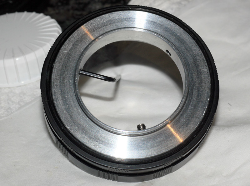

    Man erkennt gut, wie dieser im ersten Bild gezeigte Übergang nun innenliegend mit den Gewindestiften gegen die Wandungen gesichert wird und passgenau zentriert sitzt. Mit diesen Gewindestift-Lösung kann man dann auch die korrekte Ausrichtung der Indexmarkierungen des Objektivs an seinem Unendlichkeitspunkt nach 12 Uhr verschieben.
Hits: 2544
Größe:  115,5 KB
    Im Ergebnis haben wir nun diesen LEI-F für Contax gebaut und können ihn mit dem VNEX short "verheiraten"... durch simples "Einschrauben" des M39 Gewindes...
Hits: 2625
Größe:  79,9 KB
    Voila, das wäre ein Weg, wie es gehen könnte mit Deiner Idee...

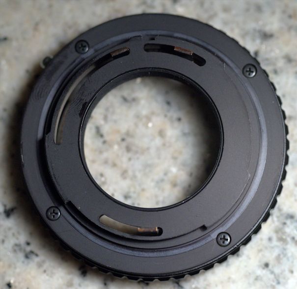

    so ist auffällig, dass der eigentliche Grundkörper dieser Adapter bis auf einige Zehntel Millimeter stets gleich zu sein scheint und sich die Dinger lediglich im Kameraanschluss und der notwendigen Verriegelung des Objektivs unterscheiden.
    Hierfür hat dieser Hersteller im Innenbereich der Adapter umlaufend 5mm aus der Wandung herausgedreht, damit das jeweilige Objektivbajonett und der Verriegelungsmechanismus in den Adapter etabliert werden kann.
    Die Schrauben für die gefrästen Bajonett sitzen an fast identischer Stelle (3 x)... lediglich einige Kleinigkeiten wurden dann an anderer Stellle eingearbeitet, wie sie Bajonett-Spezifisch notwendig sind, was hauptsächlich die Art der Sicherung des Objektivs im Bajonett betrifft.. hab das was ich meine mal in einem Bild festgehalten...
Hits: 2849
Größe:  83,4 KB
    Diese 5mm dienen dazu, das sich unterhalb des Bajonettauflageringes noch "Luft" für die unterschiedlichen Konstruktionen befindet und das Objektiv beim Eintauchen noch frei drehen kann bis es einrastet.
    Gleich ist bei diesen Adaptern auch der "Außenbereich"... das könnte man sich zunutze machen und die Adapter an der roten Linie "abstechen", also den oberen Teil mit dem Bajonett weiterverwenden für ein solches Vorhaben.
