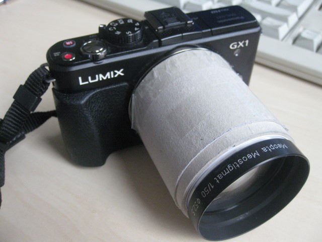

    Hi!
    Im Grunde wäre das ein ideales Objektiv an einer µFT Kamera, jedoch bekommt man die Geschichte in dem "Loch" dieser Kameras nicht in dieser Art "versenkt".. schade.
    Auf andere Art und Weise geht es. Details folgen wenn wir aus dem Prototypenzustand raus sind und auch mit Helicoid fokussieren können...
    Ist leider etwas zu hell für die Blende 1.0...
Hits: 1013
Größe:  71,2 KB
    ... und so schaut der Prototyp aus:
Hits: 1163
Größe:  66,5 KB
    Hat auf unendlich sogar noch 1mm Luft zu den Kontakten der Objektivsteuerung.
    Viele Grüße,
    Marcus
