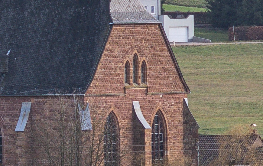

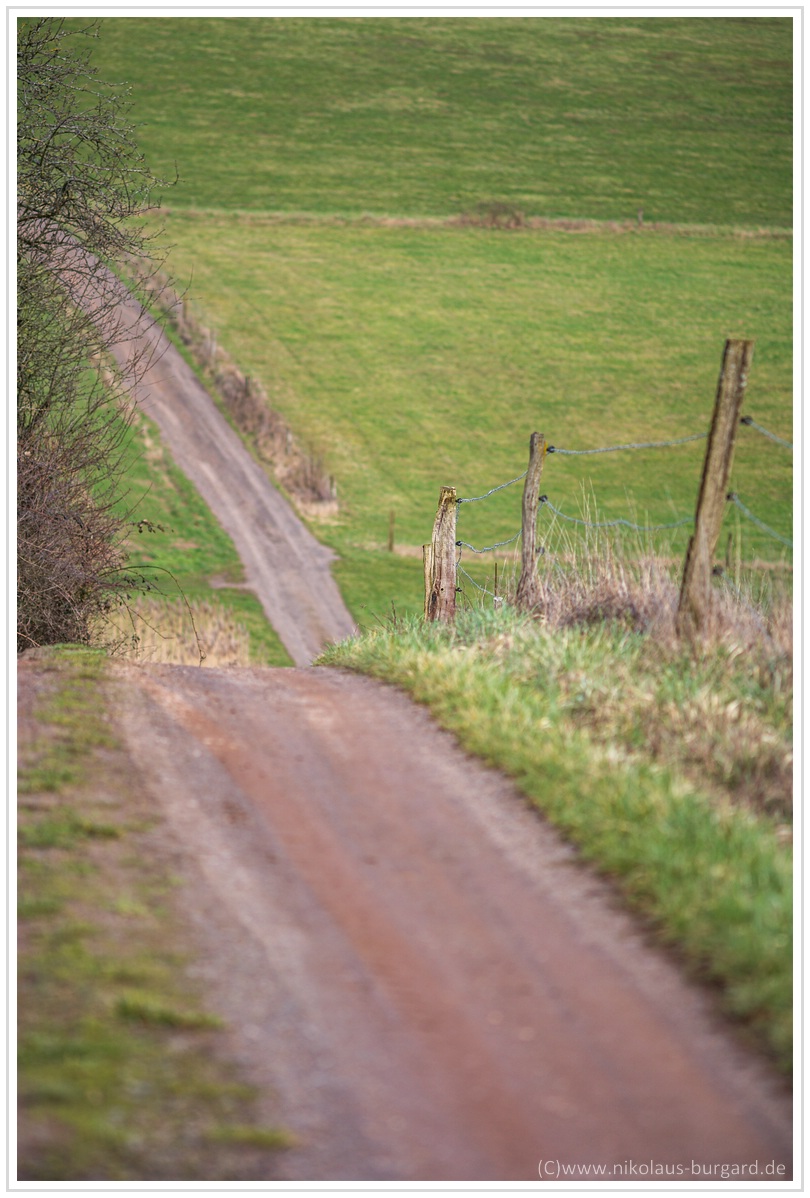

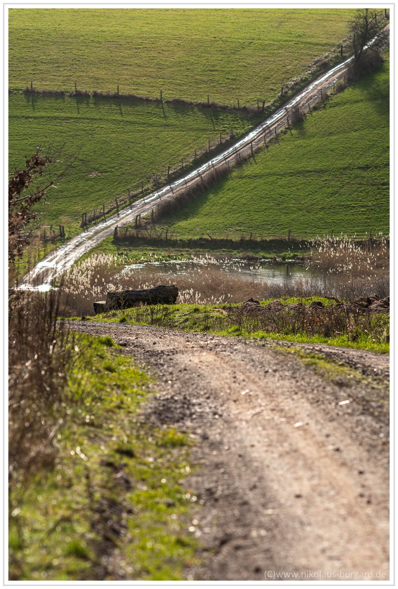

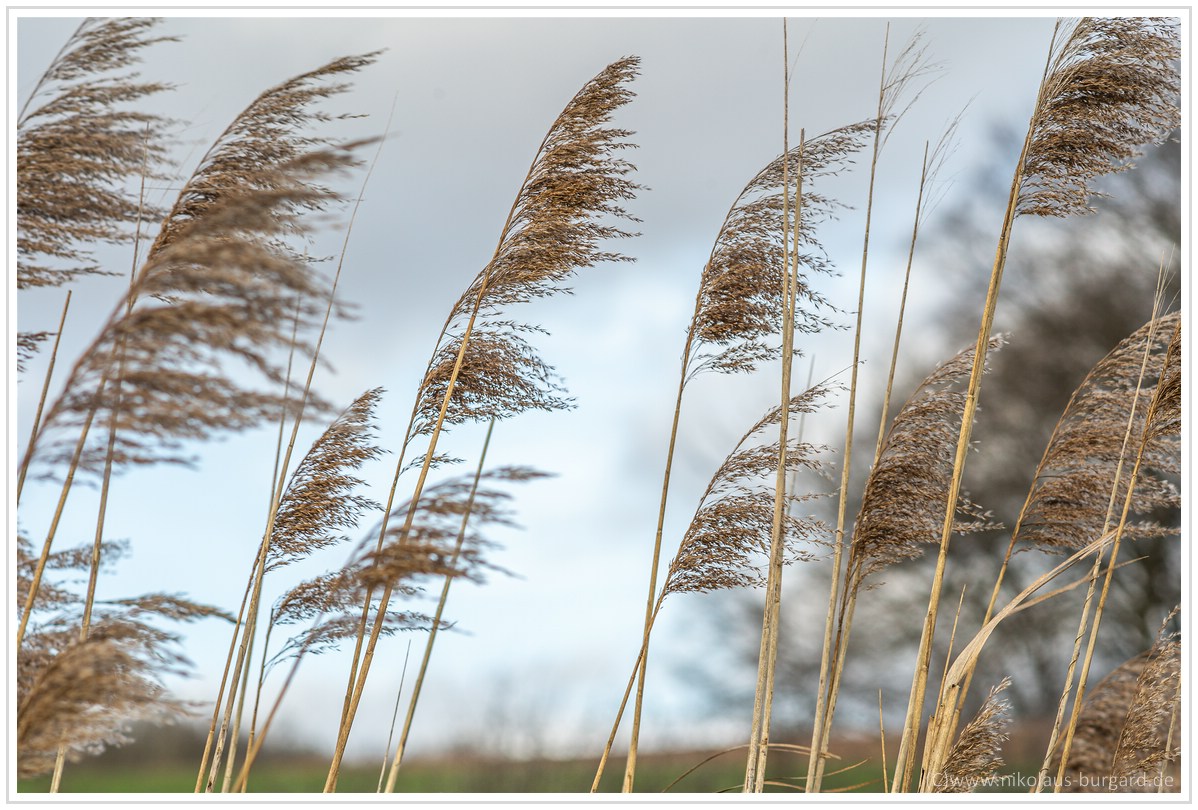

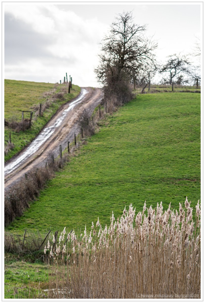

    Gestern Mittag hatte ich noch die Gelegenheit,
    das Olympus als Landschaftstele einzusetzen.
    Das Licht war schwierig: extrem hell sonnig und kontrastreich, dann wieder durch die Wolken dunstig und diesig -
    kaum zu beschreiben. Auf jeden Fall musste das Objektiv sich in Gegen/Streulicht-Situationen beweisen:
    #41
Hits: 575
Größe:  293,8 KB
    #42
Hits: 551
Größe:  282,4 KB
    100%-Crop:
    Name:  Crop Kirche.jpg
Hits: 590
Größe:  238,7 KB
    #43
Hits: 559
Größe:  289,1 KB
    #44
Hits: 604
Größe:  290,7 KB
    #45
Hits: 549
Größe:  290,8 KB
    #46
Hits: 568
Größe:  290,4 KB
    #47
Hits: 583
Größe:  287,2 KB
    #48
Hits: 550
Größe:  291,1 KB
    #49
Hits: 615
Größe:  284,7 KB
    #50
Hits: 563
Größe:  286,4 KB
    #51
Hits: 541
Größe:  290,2 KB
    #52
Hits: 562
Größe:  292,2 KB
    Auch als "normales" Fernobjektiv beweist es hier seine Fähigkeiten
    Ich bin über den Kauf sehr froh und meine Suche nach einem besser transportablerem Tele als meine f2.8er Alternativen kann ich somit als (vorerst - man weiß ja nie... ) abgeschlossen vermelden.

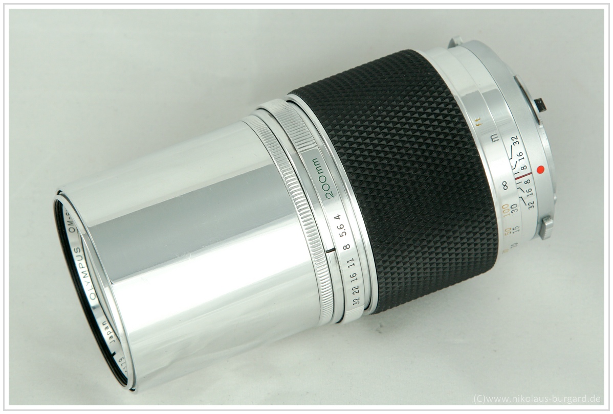

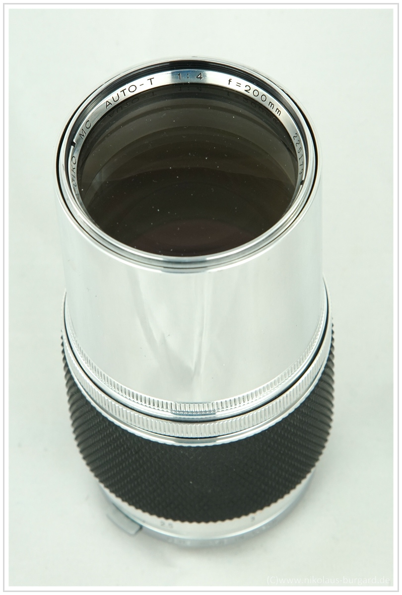

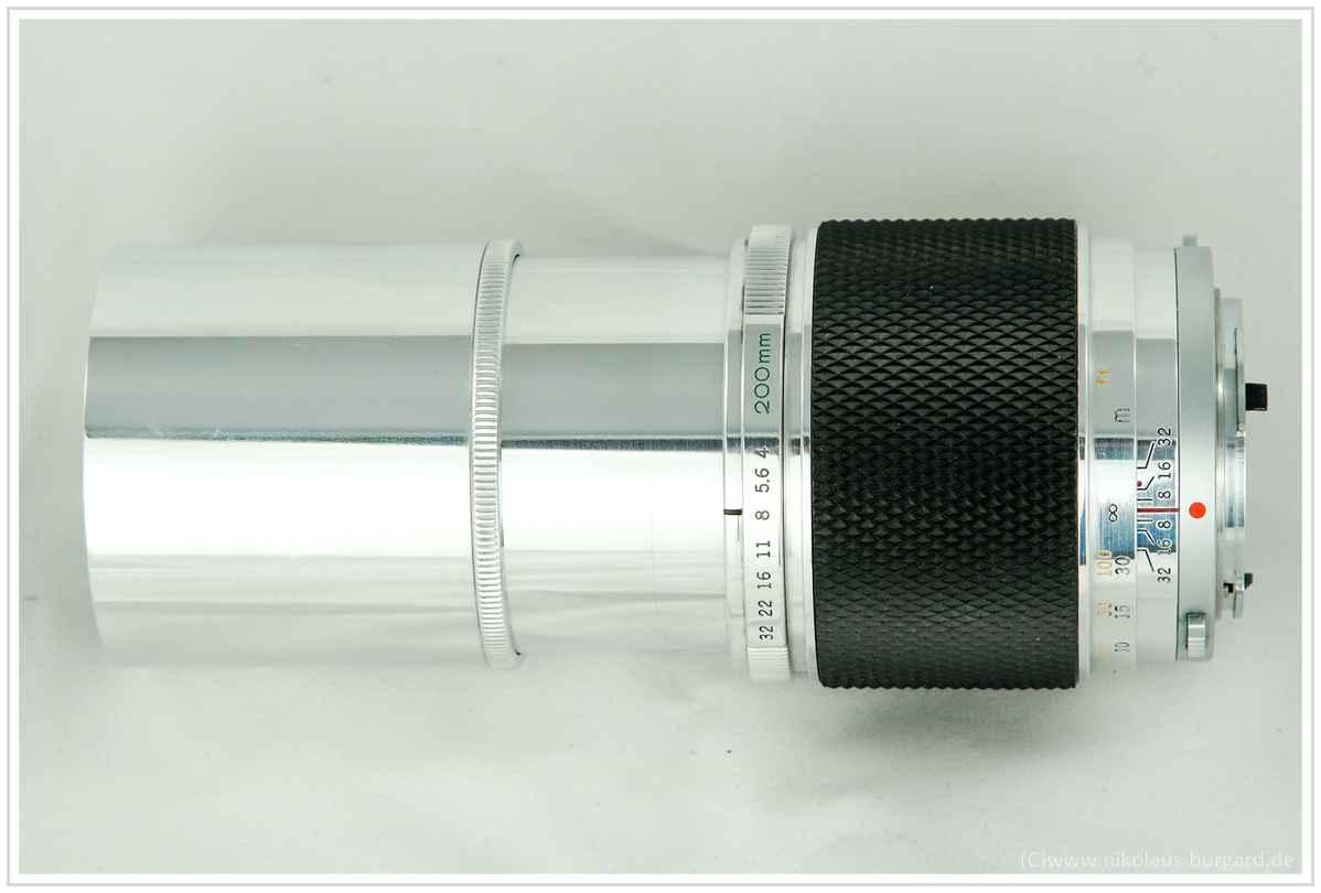

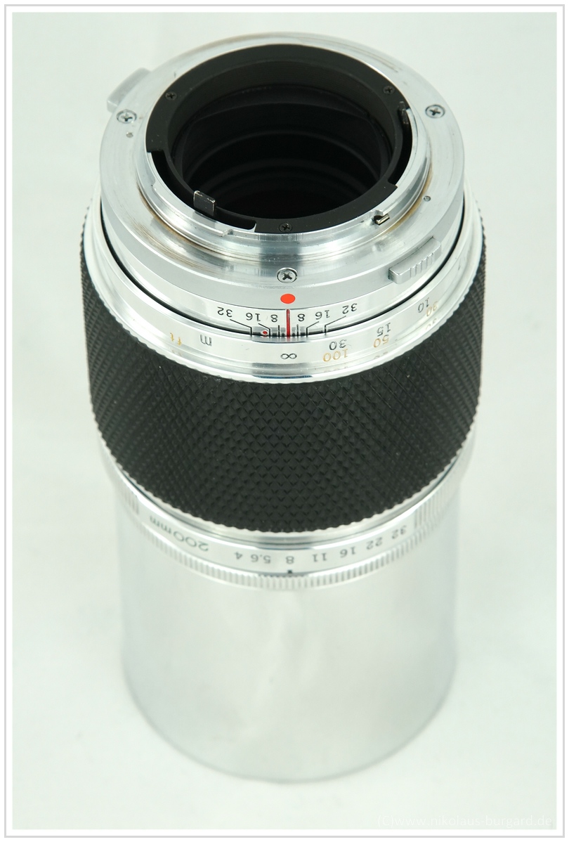

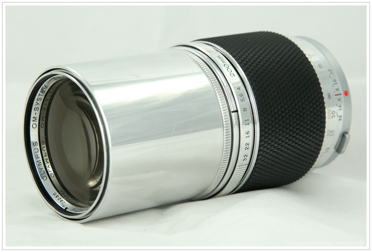

    Hier noch ein paar Bilder des Objektives ohne Kamera:
Hits: 499
Größe:  286,2 KB
Hits: 485
Größe:  271,9 KB
Hits: 496
Größe:  270,9 KB
Hits: 482
Größe:  262,0 KB
Hits: 491
Größe:  265,1 KB
    Ich finde es sehr schick in der Chromfassung

  14. #19
    Allerliebst . Wie ich mich kenne, würde ich mit so einem Objektiv aber mehr Zeit beim Polieren als beim Fotografieren verbringen
    Hast Du für die Portraits des Objektivs Energiesparlampen verwendet oder ist der Grünstich gewollt ? Jener stach mir ein bisschen unangenehm ins Auge und ich habe dann eins der Bilder heruntergeladen und in Photoshop mit der Pipette angeklickt, bei den RGB-Werten gibt es ungefähr 10% zu viel G ...
  15. Folgender Benutzer sagt "Danke", Alsatien :
  16. #20
    3.475
    23.436
    Erhielt 17.634 Danke für 2.885 Beiträge
    Polieren muss man die nicht, sind wirklich ganz pflegeleicht, auch gegenüber Fingerabdrücken usw.
    Ich hab die für die Fotos so aus der Schublade geholt, noch nicht mal abgewischt.
    Ich habe die Bilder als jpg gemacht mit AWB.
    Ja, das sind Energiesparleuchten - solche "Billigstudiolampen". 2 seitlich vom Leuchtzelt von oben "durch die Decke", 2 mit Softbox von vorne.
    Mir ist der Farbstich noch nicht aufgefallen. Mein Notebookbildschirm ist unterirdisch - wenn ich nach diesem entwickeln würde,
    hätte ich auf dem kalibrierten Monitor Augenkrebs .
    Siehst du den Farbstich im "Sets"-Thread auch? Ich komme erst morgen an den kalibrierten Monitor....
