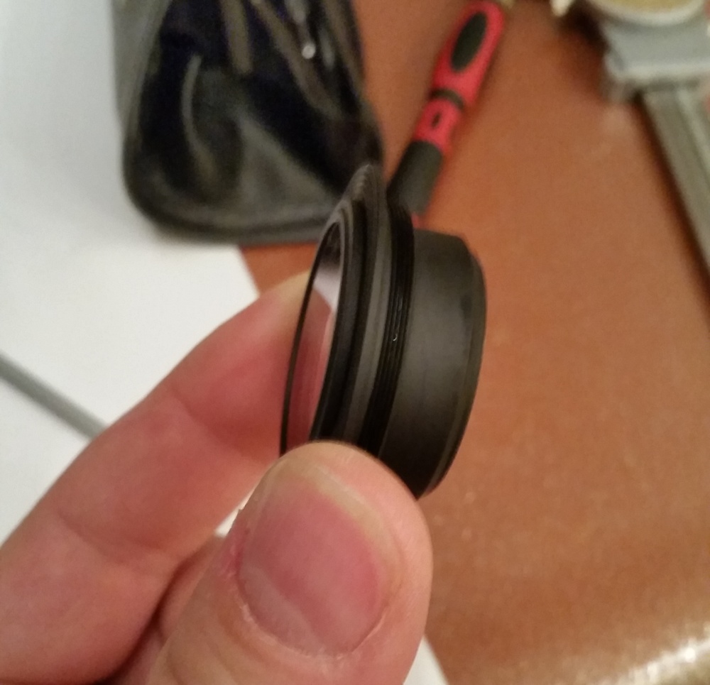

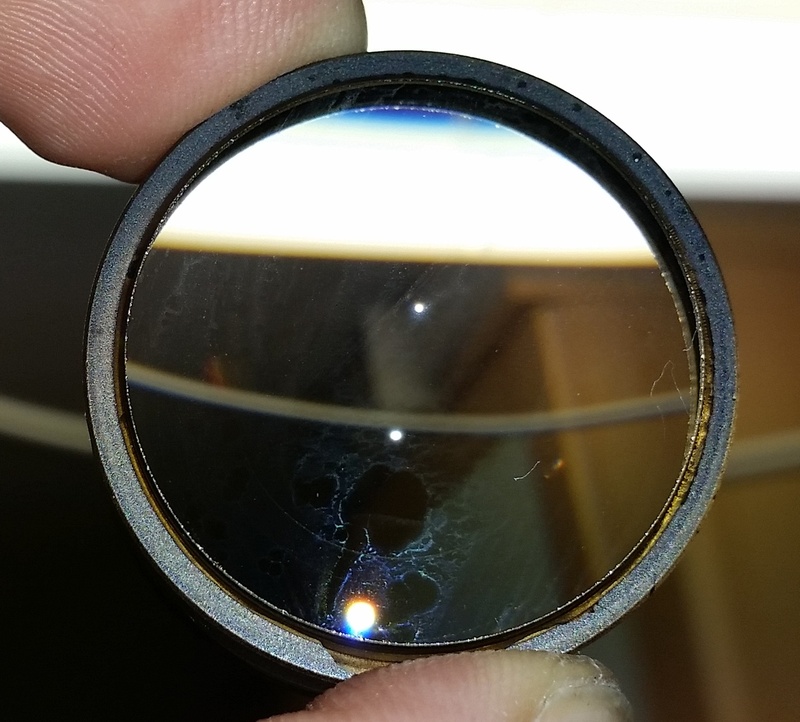

    So, Objetiv ist soweit zerlegt.
    Problem, der Fungus sitzt zwischen zwei verkittete Linsen
    Ich habe mal ein Video gesehen,da hat einer das Kitt 3-4 mal nacheinander mit wasser gekocht
    und so trennen können.
    Das werde ich versuchen,nur weiß ich danach nicht wieoder mit was ich das Kitt wieder zusammenkleben kann.
    Hat jemand eine Idee?
    Hilfe.......

  8. #17
    02.12.2012
    1.588
    4.049
    Erhielt 4.456 Danke für 980 Beiträge
    Da das Tokina ein rel. modernes Objektiv ist, wird der Kitt vermutlich kein Kanada-Balsam sein, sondern irgendein UV-härtender Spezialkleber. Da bin ich mir nicht sicher, ob Du den mit dem "heißen Bad" oder der Backofenmethode so einfach lösen kannst, denn die beiden Glaselemente sind verschiedene Glassorten, die sich bei Wärme unterschiedlich stark ausdehnen und dann auch gerne mal auseinanderplatzen - leider nicht immer gerade an der Kittfläche
    Ein Freund gab mir mal den Tipp mit einem Ultraschallbad, damit hatte er wohl mal Erfolg. Ansonsten bleibt halt wirklich nur das vorsichtige Erwärmen, mit etwas Pech auch weiter über 100°C.
    Zu diesem Thema und vor allem zum Zusammenkleben hat Markus Keinath hier mal was dankenswerterweise geschrieben, vielleicht hilft es Dir ja.
    Ansonsten bau es wieder sauber zusammen und nutze es so oder verkauf es. Das 80-400 hatte ich mal für Canon ausprobiert, ich fand es ziemlich dürftig für den damaligen Neupreis.

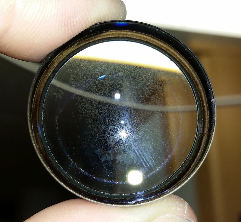

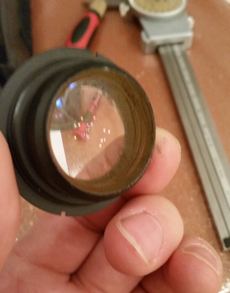

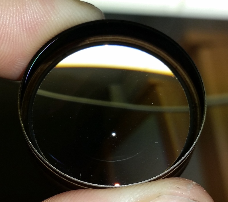

    Letztendlich war die größte Hilfe, keine Hilfe hier zu bekommen :-)
    Die zwei Linsen die ich für verkittet gehalten habe, waren eigentlich nur miteinander verschaubt.
    Ich habe sie also getrennt und konnte so den Pilz entfernen,zum glück hat die Vergütung keinen Schaden gehabt.
    Danach habe die Linsen für eine Stunde in einem handelsüblichen Desinfektionsmittel gebadet und anschliessend mit Baader Planetarium's Optical Wonder gereinigt.
    Nachdem ich alles wieder zusammengebaut hatte, habe ich das Objektiv in den Backofen für eine Stunde bei 80 gebacken :-)
    Jetzt funzt wieder alles wie neu, und der Autofokus funktioniert auch einwandfrei.
    Vorher
Hits: 469
Größe:  181,9 KB
    erster Durchgang

    zweiter Durchgang
Hits: 439
Größe:  118,3 KB
