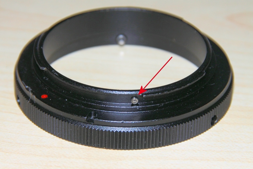

    Dein Einwand ist berechtigt, mein Wechseladapter "kämpft" mit der gleichen Problematik.
    Ich habe das so gelöst, dass ich die Stoppschraube am EOS-Bajonett entfernt habe (siehe Pfeil im Bild unten). Also die Schraube, die nach dem Einrasten des Adapters im EOS-Bajonett der Kamera normalerweise ein Weiterdrehen verhindert. Damit lässt sich das Objektiv samt Adapter im Uhrzeigersinn von der Kamera lösen. Das ist zwar im ersten Moment etwas ungewohnt, funktioniert aber seit nunmehr über einem Jahr problemlos bei mir.
    Ich meine mich auch zu erinnern, dass es damals bei den Versuchen zu meinem Adapter auch bei der von Dir vorgeschlagenen Position Probleme beim Lösen des Objektivs + Adapter gab, weil der Stössel irgendwo im Spiegelkasten hängenblieb und es kein vor und zurück mehr gab. Leider kann ich das jetzt nicht mehr ausprobieren, weil meine EOS 5D ja letzte Woche zur Sony A7 mutiert ist. Bei der A7 ist es dann ebenso egal wie an einer CROP-EOS.
    Ich werde mal versuchen, beim nächsten Treffen mit Sven (salzknipser) das ganze an der 5D zu verifizieren und werde dann berichten.
    Anhang 30280
    So, endlich hat's geklappt mit einem Treffen, und wir haben das ganze mal kurz an Svens 5D ausprobiert.
    Prinzipiell geht beides, also sowohl meine als auch die von Henry vorgeschlagene Position des Blendenpins.
    Beide Varianten haben Vor- und Nachteile:
    Version "hinnerker":
    - Das Objektiv kann wie gewohnt gegen den Uhrzeigersinn aus dem Bajonett gedreht werden.
    - Die Beschriftung der Blendenskala steht ungünstig im Bereich des Kamera-Griffwulstes (auf etwa 10 Uhr von der Kameravorderseite aus betrachtet) und kann damit nicht sehr gut abgelesen werden.
    Version "loeffel"
    - Das Objektiv kann nur im Uhrzeigersinn entfernt werden, dazu muss die Stoppschraube des Adapters entfernt werden, siehe oben. Das kann irritieren.
    - Die Blendenskala steht gut ablesbar auf etwa 1 Uhr, von der Kameravorderseite aus betrachtet.
    Letztendlich ist es für meine Begriffe wohl eher eine Frage des persönlichen Geschmacks. Da das ganze ja ruckzuck durch Lösen der Madenschrauben geändert werden kann, kann sich jeder Nutzer seine Lieblingsversion / -position aussuchen.

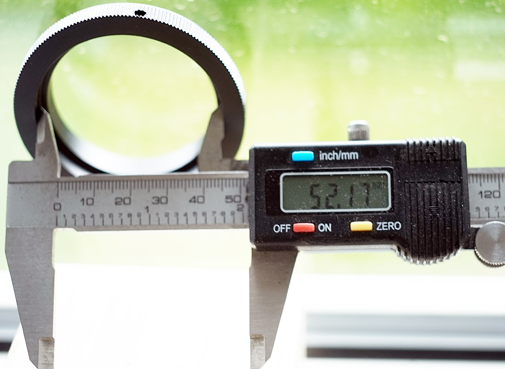

    15.578
    Zitat Zitat von wassja Beitrag anzeigen
    Hallo Henry,
    passt dieser Adapter für Praktina-Bajonett:
    http://www.ebay.de/itm/T2-Objektiv-A...56412502&rt=nc
    Ich will bloß sicher gehen, möglicherweise unterscheiden sich die T2-EOS Adapter.
    Danke
    wassja
    Dieser gezeigte Adapter passt für T2 Objektive....
    Ob gerade der nun für Dein Praktina Vorhaben passt, kann Dir niemand sagen... und damit gibt es auch keine Sicherheit. Schon gar nicht gebe ich Dir hier die Sicherheit oder irgendeine "Garantie", schlicht weil ich die mechanischen Eigenheiten, die ein Hersteller bei der Produktion dieser Adapter, nicht immer 100%ig erfüllt. Der Innenring kann immer - je nach "Gusto" des Herstellers variiern, weil der Ring nur gewindeseitig, aber nicht im Durchmesser des eingelegten Ringes "genormt" ist.
    Der Lieferant, von dem ich seinerzeit diese T2 Adapter bezogen habe, ist auf Ebay nicht mehr mit Produkten vertreten...
    Aber diese hier sehen denen von mir ziemlich ähnlich.
    http://www.ebay.de/itm/Objektiv-Adap...47378157&rt=nc
    Ob diese Adapter, die dann geliefert werden nun auch die hier auf den Bildern gezeigten Adapter sind, weiß nur der liebe Herrgott und der Hersteller allein, denn die Jungs, die solche Adapter anbieten, nutzen auch gern mal irgendwelche Bilder, die sie woanders kopiert und in ihr Angebot einfügen.
    Aber bei den "paar Mark fünfzig" ist es ja nun auch kein großes Risiko bei einem falschen Adapter, das man da eingeht.
    Alternativ kannst Du natürlich vorher auch eine Anfrage an den Verkäufer starten und ihn bitten, mal den Ring aus so einem Adapter zu schrauben und das Innenmaß zu messen.
    Dieses sollte 52,3mm nicht unterschreiten..
