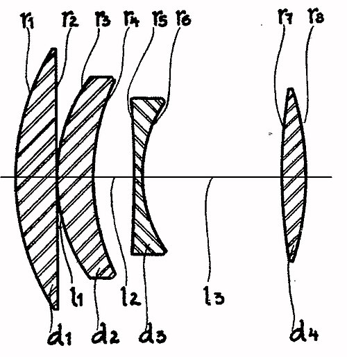

    Gestern habe ich das Foth Anastigmat 2,5/50mm zerlegt und gereinigt.
    Es ist von Aufbau her ein Ernostar, zumindest dem sehr ähnlich, vermutlich wurde das Design dieses Objektives benutzt. Ob es damals noch ein Patent darauf gab? Ernemann war damals schon ein Teil der Zeiss Ikon und diese ursprüngliche Rechnung wurde recht schnell durch eine neue abgelöst. Das vier Linsen Ernostar stammte aus dem Jahr 1920/21.
    Das Ernostar war die preiswerteste Variante ein solches lichtstarkes Objektiv zu bauen.
    Leitz hat bei seinem Hektor 2,5/50mm sechs Linsen verbaut bei einem Format das kleiner war als das der Foth Derby.
    Wäre interessant die beiden Objektive zu vergleichen.

    Sehr interessant! Vielen Dank für die Infos. Bin schon gespannt auf die Bildergebnisse.
    Wie genau die Situation mit dem Ernostar Patent zu erklären ist, weiß ich nicht. Vielleicht hat Ernemann ja nicht viele Objektive mit dem diesem Ernostar-Design gebaut und war daher auch mehr darauf aus die neuen Varianten zu schützen. Eventuell ist es anderen Herstellern auch gelungen ähnliche Objektive zu kreieren, die sich einfach im Detail genug unterscheiden um nicht als gleich zu gelten. Den ersten Ernostar Varianten gelang es ja auch das Patent zu erhalten, trotz des ähnlichen früheren Designs vom "Ultrastigmat" von Minor. Jedenfalls hat Otto Hahn für Rüo Optik 1928 ein extrem ähnliches Objektiv mit 4/4 Konstruktion patentiert

    Auch das wäre also (soweit ich das richtig sehe) noch vor Ablauf der Ernostar-Patente von 1921/24.
    Aber wie so oft gilt natürlich auch hier, dass ähnlich aussehende Konstruktionen nicht zwingend auch so ähnlich sind wie es den Anschein macht. Anhand rein optischer Ähnlichkeit gab es nämlich auch bereits 4/4 Anastigmate mit ähnlichem Aufbau lange vor 1924, sowohl in den USA, als auch in Deutschland... aber dennoch ist erst Bertele der Durchbruch damit gelungen - wohl aus gutem Grund.
