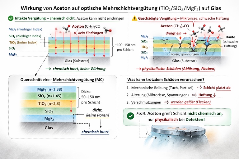

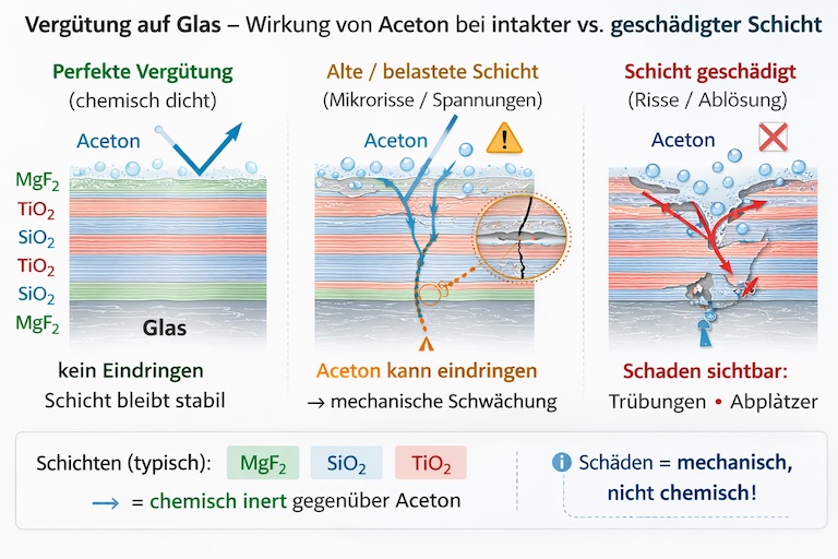

    Isopropanol mit 97% Reinheit gibt es auch bei Spinnrad. Kurioserweise dürfen Apotheken nur bis 70% verkaufen, so die Auskunft meiner Apothekerin.
    Kann jemand zuverlässige Aussagen zu Aceton und den Vergütungen auf Glaslinsen geben?
    Bei zwei Flecken auf Altgläsern (Tamron und Vivitar, beides Mitte der Achtziger) war es tatsächlich die letzte Möglichkeit, nachdem 97%tiger Alkohol, Feuerzeugbenzin und Wundbenzin versagt haben.
    Rein theoretisch dürfte Aceton die Vergütungen auf der Linse nicht angreifen?
    Chat GPT plappert bezüglich TiO₂/SiO₂/MgF₂ und Aceton folgendes:

    Aber da frage ich mich, ob die AI nicht in zu vielen Foren mitgelesen hat.
    Optisch schimmert das Glas des 24-48 jedenfalls weiterhin gleichmäßig bläulich.
    Aber natürlich schaut man übergenau hin. Es scheint auch "trüber" - kann aber schon schon so gewesen sein.
    Am Anfang dieses Threads hatte der Themenersteller das Gegenteil festgestellt,
    aber vielleicht meinte er mit "Zerstört" die Fassung und nicht das Glas.
