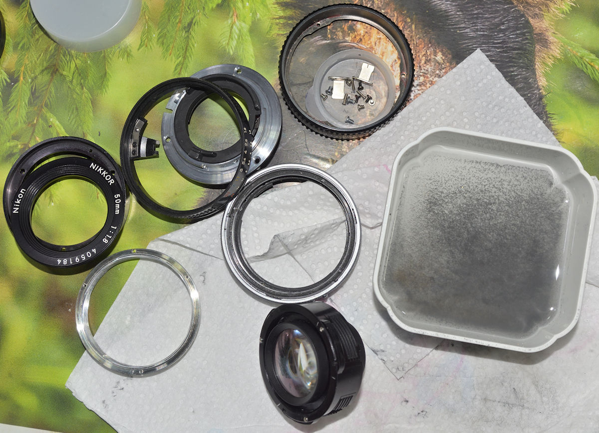

    ich bekam ein 50/1.8 AI-S Nikkor zur Reparatur, das beim Fokussieren knirschte und klemmte.
    Erst mal musste ich die Mechanik vollständig zerlegen und alle Teile säubern - den ausgewaschenen Dreck sieht man in Bremsensreiniger in der Schale schwimmen:
Hits: 316
Größe:  657,8 KB

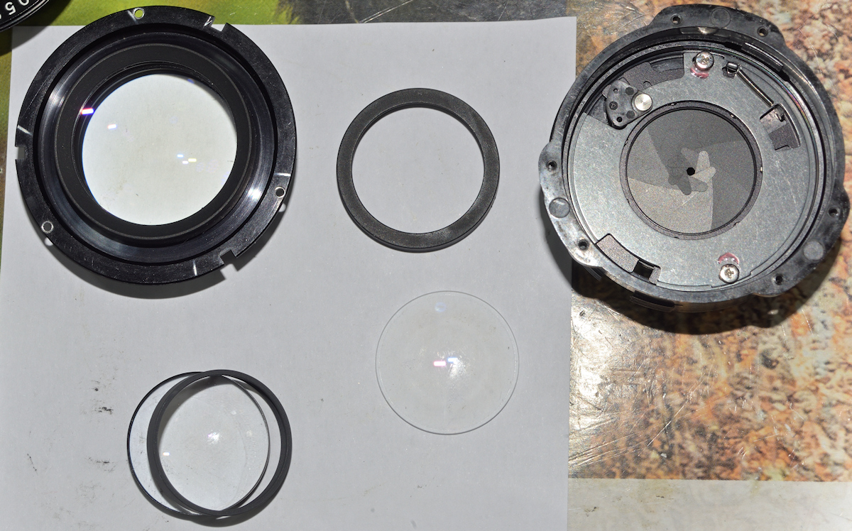

    Und dann auch noch den Linsensatz zerlegen und reinigen, weil die Blende und die Linsenoberflächen die der Blende zugewandt sind auch etwas abbekommen hatten:
Hits: 295
Größe:  618,5 KB
    Alles kein Problem, wenn auch Zeit raubend.
