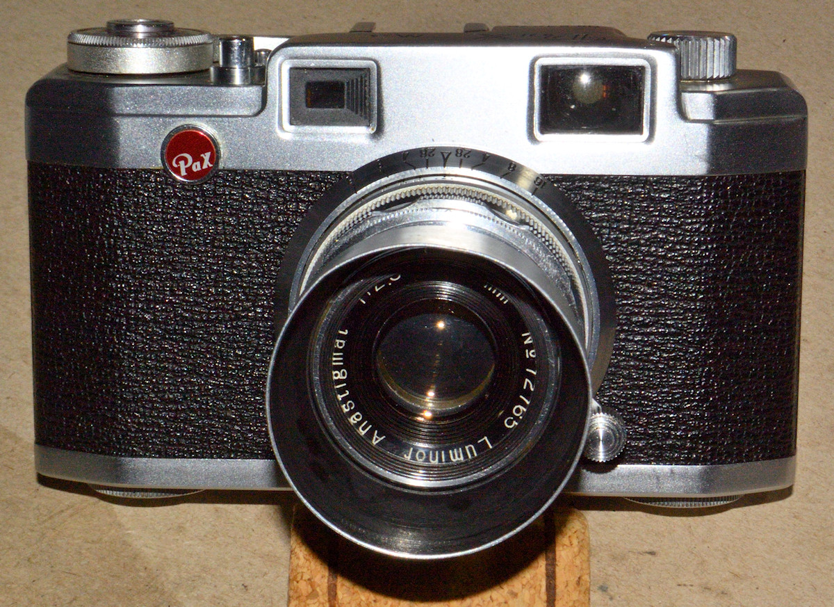

    Hallo Leute,
    ich bekam eine PAX M 3 mit der Verkäufer-Angabe "Verschluss defekt" zum Versuch einer Rettung zugeschickt.
    Es war nicht nur der Verschluss verölt, sondern auch die Entfernungseinstellung total festgefressen.
    Die drei Schrauben, mit denen das Objektiv ins Gehäuse geschraubt ist, waren schon locker (wohl durch Versuche, mit Gewalt zu fokussieren) und zeigten sehr deutliche Spuren mehrfachen rein- und rausschraubens - also hat der Vorbesitzer wohl schon daran herumgemacht...
    Außerdem ist das Bildzählwerk kaputt, der ehemals runde Ring um das Sichtfenster stark verformt (Schlagschaden), der Aufzughebel hat auch Kerben eines Schlages.
    Schließlich ist die Linse des Okulars des Suchers angebrochen, und der Umlenkspiegel für den Entfernungsmesser etwas verblasst.
    Den Ring um das Sichtfenster habe ich einigermaßen rund gemacht und eingesetzt, am Bildzählwerk konnte ich aber nichts verbessern.
    Das Objektiv (Verschluss und Fokuseinstellung) habe ich wieder gängig gemacht, wobei die Fokuseinstellungsreparatur sehr anstrengend war (drei Mal mit Kriechöl geflutet und mit Heißluftgebläse auf über 100°C erhitzt, und mit Ölfilterzangen gedreht), die Linsensätze vor und hinter dem Verschluss ausgebaut und gereinigt und die Blende gereinigt.
    Dann das Objektiv wieder eingebaut, den Verschlussantrieb justiert, die Linsensätze eingebaut, den Entfernungsmesser justiert und die Kamera getestet.
