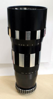

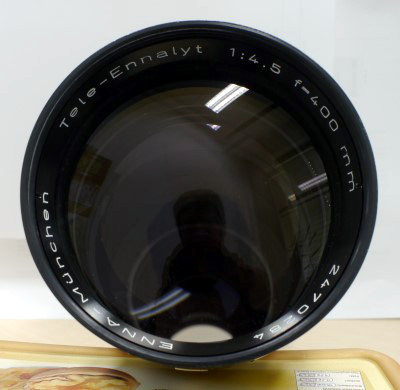

    Wie immer der Vollständigkeit halber erstmal das Objektiv selbst:
    Bild 1, 2, 3:

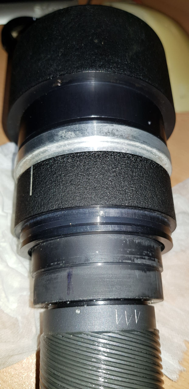

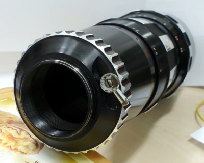

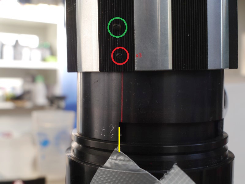

    Fokus:
    1. Stativschelle weg.
    2. Am Fokusring die drei um 120 Grad versetzen Madenschrauben (Bild 4, rot) lockern.
    3. Auch am Fokusring ist bei der Unendlich-Markierung noch eine weitere Madenschraube (Bild 4, grün). Diese ist länger und muss ein ganzes Stück weiter rausgedreht werden. Jetzt kann der Foksuring nach hinten abgenommen werden.
    4. Jetzt am besten den den Fokus bis ganz zum Anschlag einschrauben und die Lage des roten Fokusstrichs am vorderen Teil markieren (Bild 4, gelb) - hilft beim späteren einfädeln des Fokusgewindes.
    Hinweis: Eigentlich kann der Fokusring auch fest bleiben wenn das Gewinde nicht gereinigt werden soll. Dann können die Schritte 1-4 übersprungen werden.
    Bild 4:
    Name:  P1150269 (Andere)-ed.jpg
Hits: 3859
Größe:  101,2 KB

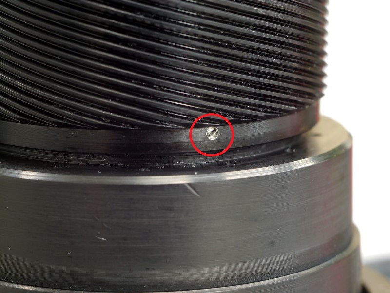

    Auch kann man ggf. gleich mal die kleine Madenschraube die den Tubus vom Außengewinde des Fokus hält wieder fest anziehen (Bild 6, rot) - die lockert sich auch gerne mal.
    Bild 6:
    Name:  P1150286 (Andere)-ed.jpg
Hits: 3798
Größe:  135,9 KB

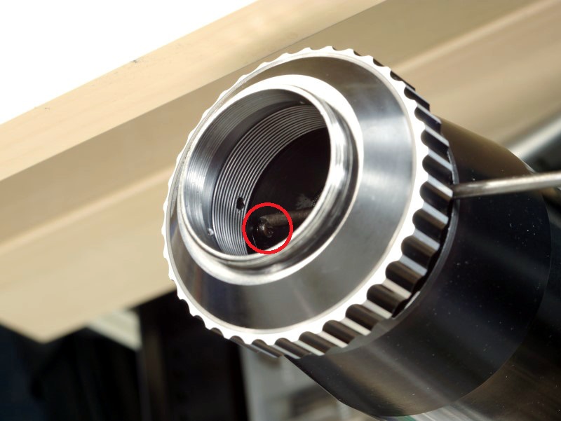

    Objektivausrichtung und Wechseladapter:
    Um diesen Teil ganz zu zerlegen ist es notwendig, den Fokus (s.o.) zerlegt zu haben.
    Dann:

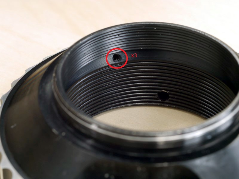

    1. die drei Madenschrauben lockern (Bild 7, rot).
    Bild 7:
    Name:  P1150283 (Andere)-ed.jpg
Hits: 3797
Größe:  111,0 KB

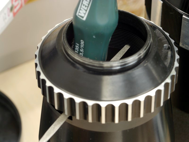

    2. Weiter im Tubus drin sieht man zwei um 180 Grad versetzte Löcher. Durch das Loch der Filtereinsatzblende kann mal in ein Loch einstechen und so den inneren Teil fixieren. Ich habe noch einen Schraubenzieher eingelegt damit ich besser kontern kann (Bild 8).
    Bild 8:
    Name:  P1150284 (Andere).JPG
Hits: 3840
Größe:  97,2 KB

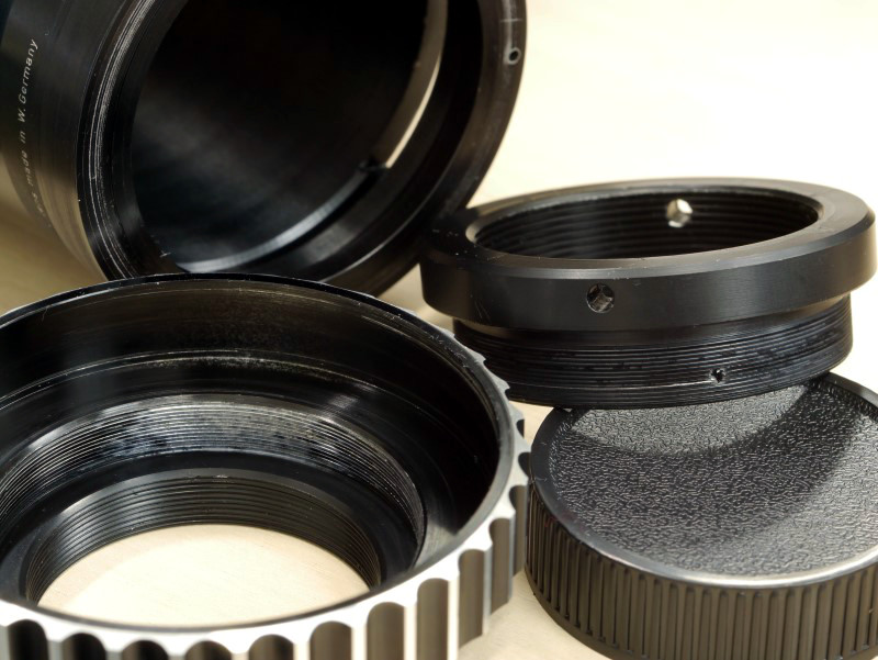

    3. So kann das äußere geriffelte Stück abgeschraubt werden. Das im Tubus verbleibende Stück kann (deshalb Fokus vorher zerlegen) nach vorne ausgeführt werden. Die Einzelteile sehen dann so aus.
    Bild 9:
    Name:  P1150287 (Andere).JPG
Hits: 3855
Größe:  131,4 KB

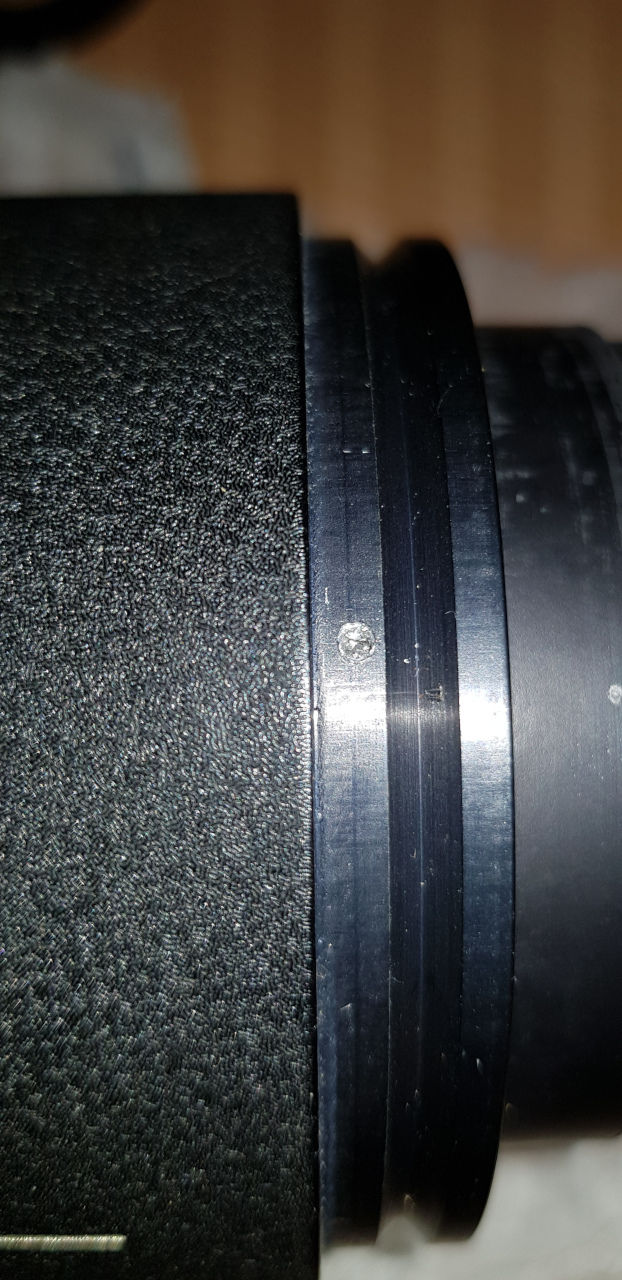

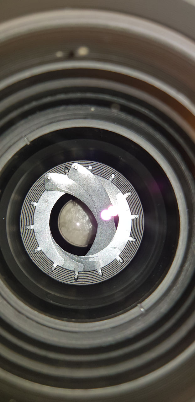

    mein Enna 1:4.5/400 mit der anthrazit-gesprenkelten Oberfläche und schwarzem Objektivanschluß unterscheidet sich nur marginal von dem hier schon gezeigten und zerlegten, weshalb mir das Zerlegen dank der anschaulichen Anleitung hier relativ gut gelang. Ich mußte allerdings noch weiter zerlegen, da bei meinem an der Frontlinse und an der hinteren Linse beginnender Glaspilz erkennbar wurde, die mittlere Linse war noch sauber. Weiterhin waren zwei Blendenlamellen ausgehängt und lagen beinahe lose im Tubus herum. Ursache dürfte in allzu rauhem Umgang während eines Umzugs zu suchen sein.
    Eigentlich ein Fall für die Tonne, konnte ich mit einem Rep.-Versuch nur noch gewinnen.
    Das weitere Zerlegen bestand im Ausbauen der Frontlinse, der mittleren Linse und der rückseitigen Linse, was aufgrund zweier festsitzender Mini-Schräubchen an dem hinteren Ring der Blendeneinheit nach dem Ausbau der Linsen beendet war. Das Einhängen der Blendenlamellen gelang mir so nur mit einem langen 4mm-Inbus-Schlüssel von hinten, es war relativ viel Kraft und einiges Gefühl nötig, um die Lamellen wieder in ihre richtige Position zu bringen, was aber nach etlichen Versuchen schließlich doch gelang. Wie es vor sich zu gehen hat, ist selbsterklärend, wenn man an dem silbernen Blendenverstellring hin- und herdreht und so sieht, wie die anderen Lamellen eingebaut sind. Nach dem Einbau und etlichem Öffnen und Schließen der Blende, die nun wieder wie vorher funktionierte, blieb als bisherige Erinnerung nur, daß etliche Lamellen nun leicht verölt sind. Ich werde morgen mit Alkohol mal einen Versuch unternehmen, die Lamellen zu reinigen, aber ich fürchte, daß dies nicht von dauerhaftem Erfolg gekrönt sein wird, da beim Einfahren (Blende öffnen auf 4.5) wohl wieder neues Öl auf die Lamellen gelangen wird... Ich werde sehen. Ich hoffe, daß dies dann aber nur ein Schönheitsfehler sein wird, der keine weiteren Auswirkungen haben wird, eine Springblende besitzt das Objektiv ohnehin nicht.
    Mit dem Entfernen der Pilzflecken habe ich mittels Isopropanol begonnen, was auch funktionierte, aber ich werde das noch mehrmals wiederholen. Hoffentlich bleiben keine Rückstände/Beschädigungen auf den Linsenoberflächen zurück.
    Das Objektiv ist vom Aufbau her insgesamt gesehen wie ein Panzer zusammengesetzt. Sehr massive und schwere Bauteile, selbst in losgeschraubtem Zustand beinahe noch in einer Preßpassung festsitzend lassen den Einsatz in den nächsten 500-1000 Jahren erwarten, wenn nicht wieder Glaspilz Probleme bereitet...
