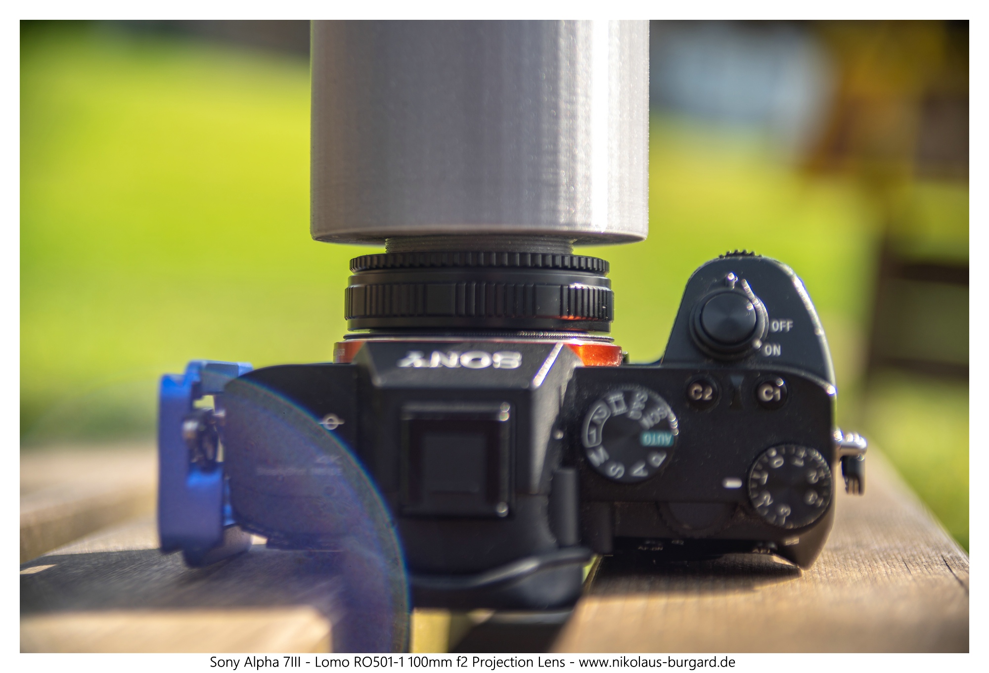

    Liebe Freunde der Projektionsobjektive,
    ich möchte euch gerne das
    Lomo RO501-1 100mm f2
    Projektionsobjektiv vorstellen.
    Es hat den allseits geliebten "schmächtigen" 62mm-Durchmesser und ist ein Klotz aus Metall und Glas.
    Komplett aufschraubbar (dazu später noch mehr....) und deshalb wartungsfreundlich,
    ist mein Exemplar "wie neu. Keinerlei Kratzer oder Trübungen - wie eben vom Band gerollt.
    Importiert habe ich es aus Lettland - also EU und zollfrei.
    Das optische System sind 6 Linsen in 4 Gruppen.
    Adaptiert ist es per 3D-Druck Schiebetubus mit M42-Anschluss,
    an diesen habe ich einen M42 17-31mm-Helicoid angeschraubt und mit einem Slim-M42 auf E-Mount-Adapter kommt es an die Kamera.
    So sieht die jackentaschenfreundliche Kombination aus:
Hits: 1177
Größe:  536,0 KB
Hits: 1201
Größe:  558,6 KB
Hits: 1175
Größe:  564,8 KB
Hits: 1185
Größe:  559,9 KB
    Hier das Adapter-Stacking:
Hits: 1286
Größe:  531,3 KB
