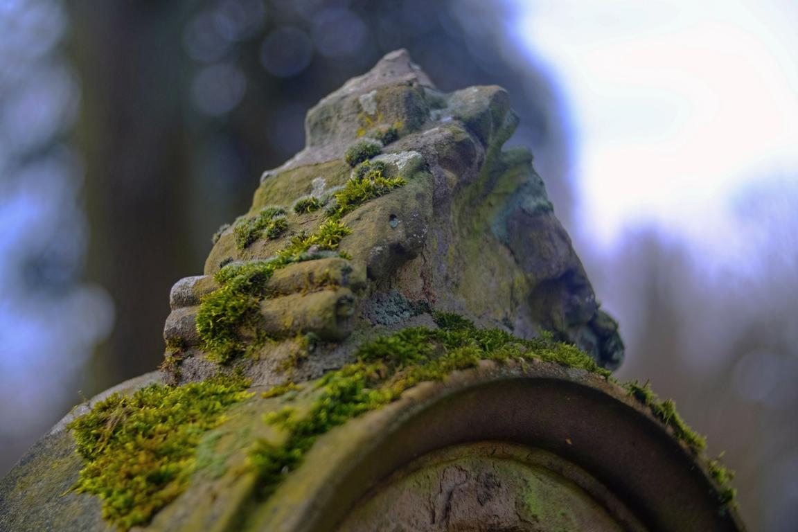

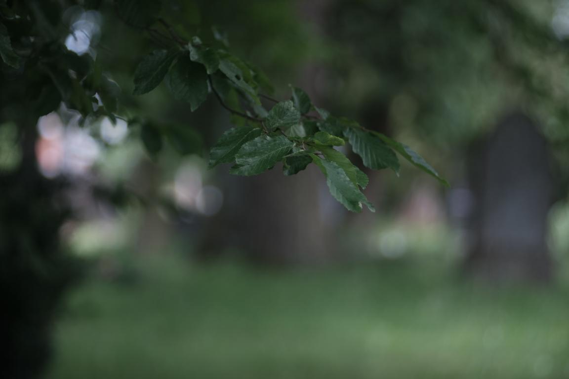

    So reagiert das Objektiv (ohne weitere Bearbeitung):
    ohne Blende
Hits: 1174
Größe:  88,0 KB
Hits: 1233
Größe:  77,8 KB
Hits: 1320
Größe:  104,3 KB
Hits: 1158
Größe:  55,1 KB
Hits: 1162
Größe:  58,4 KB
Hits: 1205
Größe:  103,5 KB
    Blende etwa 4-5,6
Hits: 1213
Größe:  109,3 KB
Hits: 1111
Größe:  68,1 KB
Hits: 1241
Größe:  96,0 KB
    Blende etwa 8
Hits: 1157
Größe:  133,3 KB
Hits: 1179
Größe:  99,2 KB
    Blende etwa 11
Hits: 1118
Größe:  131,8 KB
    Blende etwa 16
Hits: 1088
Größe:  130,1 KB
