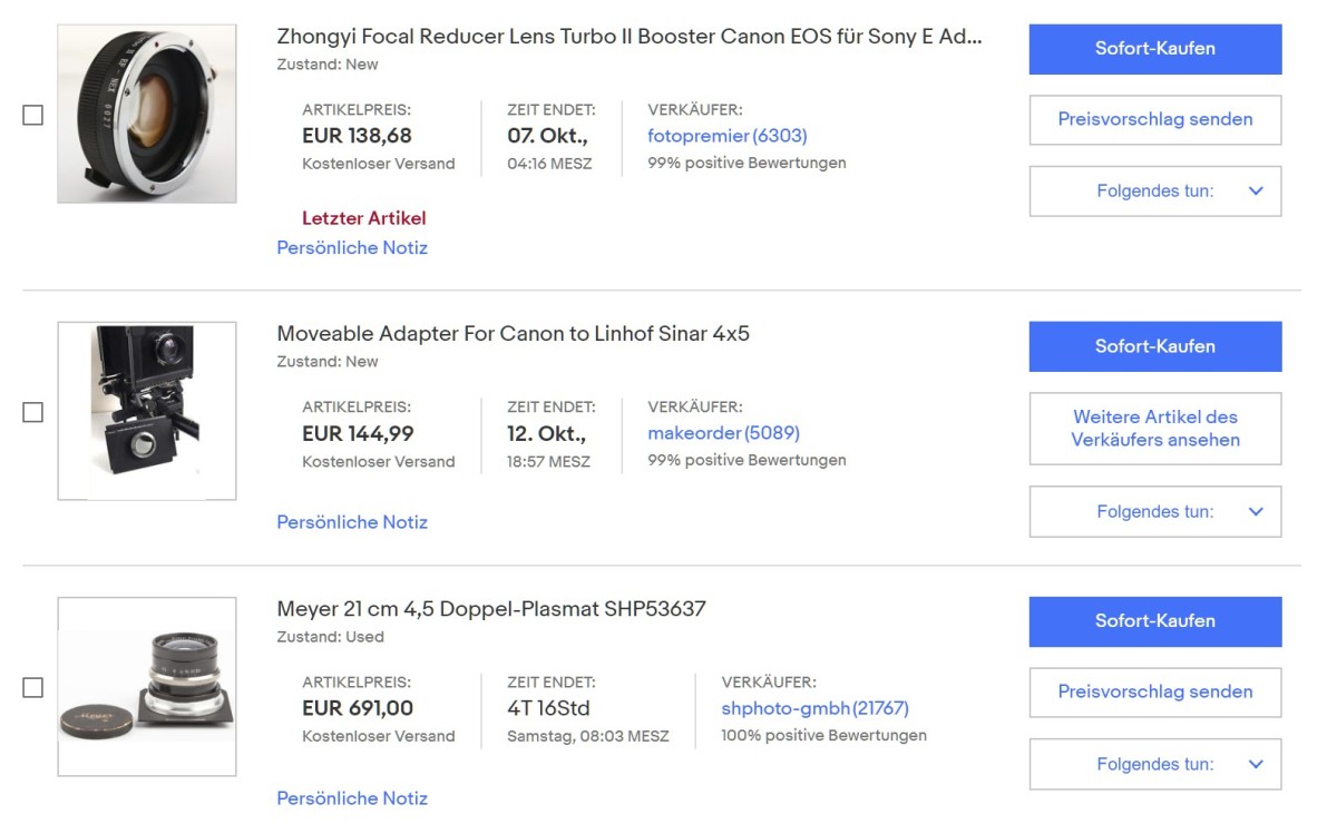

    Guten Tag Forum,
    dies ist mein erster Post.
    Ich möchte gerne ein paar alte Meyer / Rudolph Plasmate an meine a7r iii testen.
    Da die nativ für KB-Vollformat geeigneten "Makro-Plasmate" in Bereichen über 10.000 Euro (!) liegen bleiben nur die "Doppel-Plasmate" und "Kino-Plasmate".
    Die Kino-Plasmate leuchten aber vom Bildkreis her das KB-Vollformat nicht ganz aus, und selbst wenn ich die Kamera auf Crop / APS-C schalte bezweifele ich,
    dass das Objektiv von der Linienauflösung her die immer noch >20 MP bedienen kann.
    Bleiben also die Doppel-Plasmate.
    Die sind allerdings für Grossformat gerechnet, und eine 1:1 Adaptierung macht keinen Sinn, da der dann winzige, erfasste Winkel nicht die charakteristischen
    Eigenschaften der Plasmate zeigen kann.
    Also habe ich mir folgende Lösung überlegt:
    1. Doppel-Plasmat an GF-Kamera (z.B. Sinar).
    2. Adapterplatte für Canon EOS an Sinar mit der Möglichkeit der Horizontalverstellung der Kamera,
    3. Telekompressor (z.B. Zhongyi) mit EOS Anschluss (Sinar-seitig) und E-Mount zum Anschluss der a7r.
    Wenn man die a7r anstatt einer DSLR verwendet sollten Vignettierungen durch den Spiegelkasten bei schrägem Strahlengang deutlich weniger Probleme machen,
    außerdem sollte die Verwendung der a7r im Hochformat mit anschließendem Stitching dann einen ausreichenden Teil des Bildkreises des GF-Objektivs wiedergeben können.
    Ich hänge mal ein Bild mit diesen Teilen an.
    Kommentare sind herzlich willkommen.
    Viele Grüße,
    Holger

    Schön wenn das so einfach gehen würde aber der Focal reducer funktioniert nur von KB auf aps-c.

    Hallo Holger,
    herzlich willkommen im Club!
    Zu Deiner Idee: Gut, aber wird m.M. nach so nix :-(
    Ein Kollege und ich basteln gerade an einer "geschummelten" digitalen GF-Kamera,
    d.h. ein GF-Objektiv auf Platine wird in einem fokussierbaren Tubus in ein Gehäuse eingebaut (ca. 50x50cm Front)
    darin ist eine entsprechend große "Mattscheibe" und (ebenfalls in der Frontplatte) eine Digitalkamera, die das Bild dann abfotografiert.
    Mal sehen, wie die Ergebnisse sind!
    Das nehme ich auch an, wobei ich es mangels Lens-Turbo nicht ausprobieren kann. Der Lens-Turbo füllt auch nur einen begrenzten Bildkreis aus.
    Thema Mattscheibe: Im Prinzip geht das, wie dieses mangels Interesse gescheiterte Kickstarterprojekt zeigt (wobei in dem Falle das Kleinbildformat mit einem Handy-Sensor abfotografiert wurde). Auch wenn das Projekt nicht zustande gekommen ist, als Machbarkeitsstudie reicht es.
    Unbekannt ist aber, wenn du dasselbe mit Großformat machst, wie stark dann die qualitativen Verluste sein werden und ob du nicht die gute und teuer bezahlte Qualität des Plasmats verschenkst.
    Natürlich kannst du die Mattscheibe auch Mattscheibe sein lassen, einfach auf den Film, der ohnehin für die Großformatkamera gedacht war, fotografieren und diesen dann abfotografieren oder einscannen.
    Oder du machst eine Kombination aus Mattscheibe und Film.
    Die Alternative dazu ist, das ganze Projekt zu beerdigen und für das Geld ein Objektiv zu kaufen, welches für Kleinbild gerechnet ist.

    Wenn es keine bewegten Motive sind, finde ich den Fotodiox Pro keine schlechte Idee! Gibt es bestimmt auch direkt mit e-mount.
    Edit: sehe gerade das ist ja ein ähnlicher Adapter wie schon oben gezeigt
