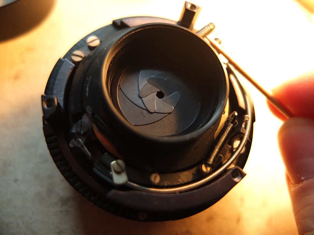

    Es ist schlicht ein simpler Einbaufehler, wenn bei fest angezogenen Schrauben die Blende nicht korrekt funktioniert. Die Mechanik, die sich hinter der Rückfassung befinden, ist nicht richtig eingerastet. Es erfordert etwas Fingespitzengefühl, das Ganze in die richtige Position zu bringen. Das ist alles. Ist mir beim Zusammenbau div. alter Zeiss-Jena-Objektive schon sehr oft passiert.

    In der Mechanik des Zebra Pancolares werden auch zwei Eisenkugeln benutzt. Es wäre auch möglich das sich eine der Kugeln aus der Fassung gelöst hat wenn das Rückteil zu locker aufsaß und an eine Stelle gerollt ist, die eine Verklemmung beim anziehen der Schrauben verursacht:
    - Ist ein Einrasten zu spüren beim verstellen der Blendenstufen?
    - Ist ein Einrasten zu spüren beim verstellen des A/M Schalter?
    Habe für euch mal ein paar Bilder von der Baudenzugmechanik aufgenommen.
    Die schwarzen Pancolare haben diese Mechanik leider nicht mehr, dafür deutlich mehr Kunststoffbauteile.
    Sie sind aber kontrastreicher als die Zebras (welch warhaft wohltuendes Wortspiel )
    Nun die Bilder:
