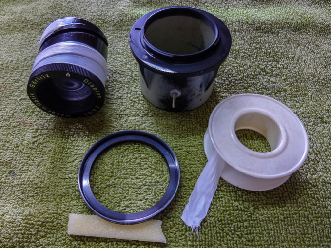

    Standard Diaplan 80 2.8 an Nikon und MFT adaptiert - Habe fertig!
    Das Verstiften von Adapterring und Objektivhalterung war letztlich recht einfach. Die Differenz der Innendurchmesser ermöglicht eine hinreichend genau Bestimmung für je ein 1-mm-Bohrloch. Vorzugsweise im Bereich der äußeren Verstärkungen des Halters. Als Stifte dienen dickere Deko-Nadeln oder kleine Nägel, deren gekürztes Ende glatt verschliffen wird.
Hits: 9721
Größe:  211,2 KB
    Mit Uhu-Plus 300 verklebt und bei 180° Grad 5 Minuten im Backofen ausgehärtet, steigert die Festigkeit der Verklebung. Die Plaste hält es ohne Verformung aus. Aber der Kleber wird sehr flüssig, verläuft unkontrolliert und drückt unter Umständen die Stifte etwas hoch.
    Die Idee mit einem in den Halter eingeklebten Filzring, zum Spielausgleich und als Lichtdichtung, wurde wieder verworfen. Abgesehen vom fisseligen Einkleben fusselt Filz stark und garantiert unschöne Sensorflecken. Die ursprünglichen Filzstreifen wurden ganz entfernt.
    Dünnes Tesa-Moll (für Spaltbreiten von 1 – 3.5 mm) straff spiralförmig auf's Objektiv geklebt und mit Teflonband (Gewindedichtung aus dem Sanitärbedarf) "vorsichtig-straff" überzogen hat sich als brauchbar erwiesen. Anfangs erschien es nur als Pfingstsonntag-Verlegenheitslösung.
    Verzichtet man auf die Führungsschraube, ist das Umwickeln einfacher. Doch die Mühe lohnt, da die Schraube in der Spiralnut das Vor- und Zurückdrehen beim Scharfstellen erleichtert. Besonders an zierlichen MFT-Kameras.
Hits: 9670
Größe:  194,4 KB
    Mit den hier gewählten Maßen (siehe #58) reicht die Entfernungseinstellung von circa 60 cm bis unendlich. Der Nahbereich ließe vermutlich auf 40 cm verringern, wenn Halterung und Objektiv 3 – 4 mm länger bleiben. Verzichtet man auf die Unendlicheinstellung, dürfte noch mehr Nähe möglich sein.
