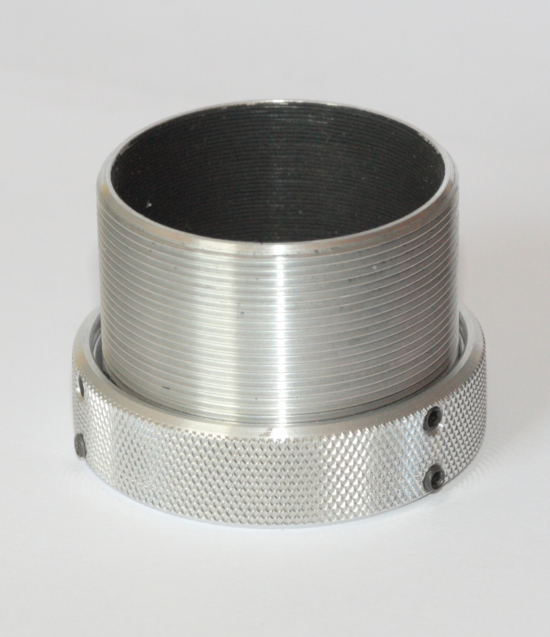

Hits: 4110
Größe:  358,9 KB
    Das Fokusmodul ist 3-Punkt gelagert und mit einem 3 gängigen Wendel ausgestattet, der es ermöglicht, in nur 1,5 Umdrehungen von Unendlich bis an die Naheinstellgrenze zu gelangen. Dabei wird mit dem Fokusmodul ein ungefährer Abbildungsmaßstab von 1:3 erreicht. Die Naheinstellgrenze liegt mit einem 50mm Vergrößerungsobjektiv bei etwa 22 cm ab Frontlinse. und ca. 30 cm bis zur Sensorebene.

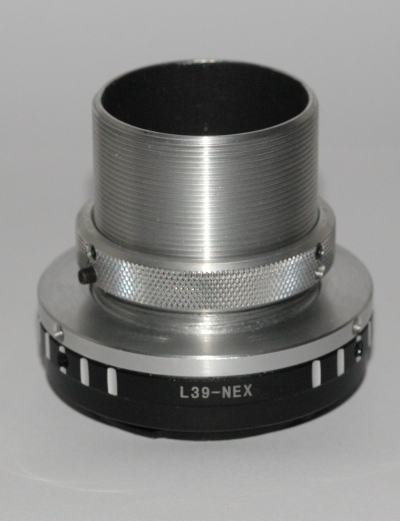

    Der Objektivaufnahme-Kopf
    Dieser nimmt das verwendete Objektiv auf und dient der schnellen Verbindung der Vergrößerungsobjektive mit dem Fokus-Modul
    Name:  verbinder und Aufnahmekopf.JPG
Hits: 4172
Größe:  297,5 KB
    Eine 9 mm und eine 12mm Objektivaufnahmemutter gehören zum Lieferumfang.

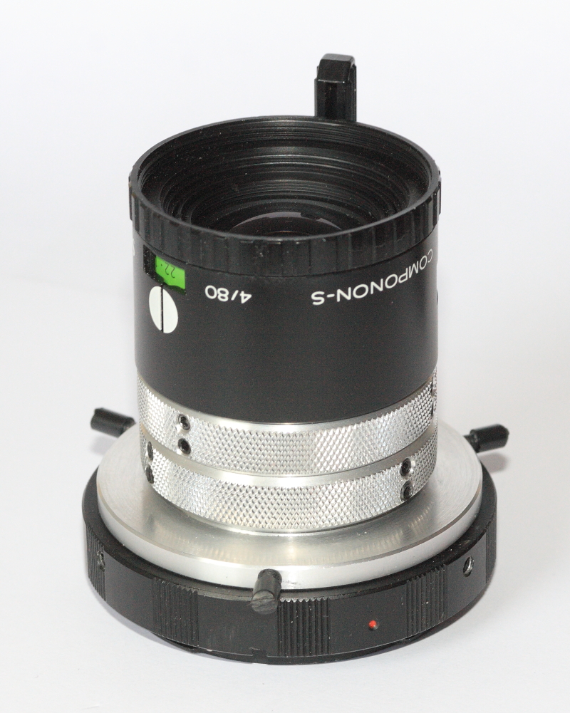

    Beispiel 2
    Ein Schneider Kreuznach Componon – S 4/80mm, präpariert mit zwei Stück 9 mm Muttern und einem 6mm „Innenverbinder“. Der Innenverbinder ist bei Bestellung einer zusätzlichen Aufnahmemutter beigelegt, aber nicht im normalen Lieferungsumfang enthalten
Hits: 4023
Größe:  613,6 KB
    Durch die Vorauswahl der 9 mm oder 12mm Muttern bei der Montage des Objektivs kann so bereits der Abstand von der Sensorebene = das Auflagemaß grob vorgewählt werden.
    Kombinationen von Muttern und Innenverbindungen für diese Variation sind durch Bestellung optional möglich. Für einige Objektivtypen nennen wir ihnen die jeweils erforderlichen Kombinationsmöglichkeiten aus Tuben, Muttern und Innenverbindungen in einer Tabelle im Anhang. In den meisten Fällen sollten aber die mitgelieferten Systemteile bereits ausreichen, ihr 50 oder 80mm Objektiv sicher am System zu befestigen.

    Tabelle der Objektivkombinationen und Einstellmethoden..
    Um die Rechnerei in dem Tabellenwerk nicht unüberschaubar zu machen, nun ein vereinfachte Tabelle der notwendigen Systemteile um eine Reihe von V-Objektiven in
    den Arbeitsbereich des VNEX System zu bringen und zu Justieren.
    Es werden drei Justage Arten unterschieden.. diese sind teilweise auch kombiniert eingesetzt.
    1. Die Einkürzung des M93 Gewindes für die Aufnahme des Objektivkopfes.. (=Tubuslänge genannt)
    2. Die Justage des Objektivkopfes am Übergang zum M39 Anschlussteils des VNEX Fokussier-Tubus (= F-Typ genannt)
    3. die Justage des Objektivs über das Gewinde des Objektivs in der aufnehmenden Mutter (= Kopf genannt)
    und in der nachfolgenden Tabelle vermerkt.
    Drucken sie sich diese Tabelle für die Justage ihres Objektivs aus, oder schreiben die Daten bitte ab.

    1.
    Starten sie bei einem Objektiv im 50-60 mm Brennweitenbereich ihre Versuche zunächst mit der Aufnahmemutter 9 mm !
    2.
    Fokussieren sie nach dem Verbinden der Aufnahmemutter mit dem Fokusmodul zunächst soweit, dass sie Unendlich erreichen.
    3.
    Messen sie mit einem Lineal oder Mess-Schieber das Spaltmaß (dies ist der Abstand von Auflagefläche des Fokusmoduls zur Auflagefläche des Objektivs, wie im Bild gezeigt... )
Hits: 4113
Größe:  418,6 KB
    In diesem Beispiel wäre das Spaltmaß für den Unendlichkeitspunkt bei 22,30mm Abstand von der Adapterauflagefläche zur Auflagefläche des Objektivs. Derartige Spaltmasse kommen in der 50mm Klasse nicht vor, deshalb dient dieses Beispiel nur der Veranschaulichung für das Ausmessen unbekannter Objektivbrennweiten und U-Punkte
    1. Kombinieren sie für das Beispiel die 22,30 mm eine 9mm und eine 12mm Mutter (= 21mm) und justieren sie das Objektiv über den Sitz in der aufnehmenden Mutter um das Spaltmaß von 1,30 mm durch das Herausdrehen des Objektivs aus seiner Aufnahme-Mutter oder durch die Befestigungshöhe auf dem M39 Gewinde des Fokusmodul. .
    Nach dem Sichern der Madenschrauben haben sie nun einen Objektivwechsel-Kopf der sich schnell mit dem System verbinden lässt und auf korrektes Unendlich voreingestellt ist.

    Auch sollte ich noch stärker betonen, dass mit den zusätzlich von uns noch angebotenen Komponenten, wie den Wandlern von M25, M27 und in 1mm Schrittweiten gestaffelten Adapterplatten mit M39 Gewinde, auch andere Objektive als die V-Objektive an das System gebracht werden können.
    So hab ich hier noch von der Firma ENNA ein Harponar ein 4.5/75mm mit Compur Verschluss rumliegen, das über ein M25 x 0.5mm Gewinde verfügt und ein Objektiv, das ein M27 x 0.5 Gewinde besitzt und vermutlich aus einer alten Faltbalgenkamera stammt.
    Dies bedeutet, dass auch Objektive aus alten 6x6 Kameras vermutlich leicht an die Systeme zu bringen sind.
    Mir war aber erstmal wichtig, ein technisches Merkblatt für die Einzelkomponenten zu haben. Insbesondere sollte der User verstehen, wie das System kombinierbar ist.
    Die Spaltmaßbestimmung / Unendlichkeitsjustage ist nachher das A und O.. wenn der Käufer das System auf seine Bedürfnisse zuschneiden will.
