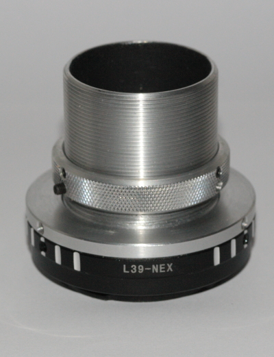

    Wichtigster Bestandteil = das VNEX Fokusmodul.
    Das VNEX Fokusmodul sorgt zusammen mit einem Objektivaufnahmekopf für den Auszug des verwendeten Objektivs zur Erreichung der von normalen Objektiven gewohnten Nah- und Ferneinstellgrenzen und nimmt Vergrößerungsobjektive mit einem genormten M39 oder von M25-27 auf M39 gewandelte Gewinde auf. Andere Normenwandler sind auf Anfrage erhältlich, münden aber alle auf M39
    Das Fokusmodul erreicht mit seinem Auszug einen Fokushub von rund 15mm.
    Bestückt mit einem typischen 50mm V-Objektiv ergibt sich dadurch bei korrekter Justage eine Naheinstellgrenze von ca. 20-25cm zur Objektivvorderkante und ein
    Abbildungsmaßstab von 1:3 bezogen auf die Sensorfläche.
    Das Modul ist an den Kameramodellen der
    Sony NEX Systemkamera-Familie
    und über ein wechselbares Anschluss-Stück an
    Canon EOS Kameras , Sony Alpha Kameras, Nikon D Kameras und auch Pentax DSLR Kameras
    verwendbar.
    An den genannten Kameras sind wegen Auflagemaß – Einschränkungen der Vergrößerungsobjektive nur Brennweiten oberhalb 75-80mm verwendbar. Geringere Brennweiten würden zu weit in den Spiegelkasten eindringen und sind mechanisch nicht zu realisieren, wären aber am System im extremen Makrobereich weiterhin nutzbar. Abbildungsmaßstab am Kleinbild ist dann ~1:1,4
Hits: 4326
Größe:  358,9 KB
    Das Fokusmodul ist 3-Punkt gelagert und mit einem 3 gängigen Wendel ausgestattet, der es ermöglicht, in nur 1,5 Umdrehungen von Unendlich bis an die Naheinstellgrenze zu gelangen. Dabei wird mit dem Fokusmodul ein ungefährer Abbildungsmaßstab von 1:3 erreicht. Die Naheinstellgrenze liegt mit einem 50mm Vergrößerungsobjektiv bei etwa 22 cm ab Frontlinse. und ca. 30 cm bis zur Sensorebene.

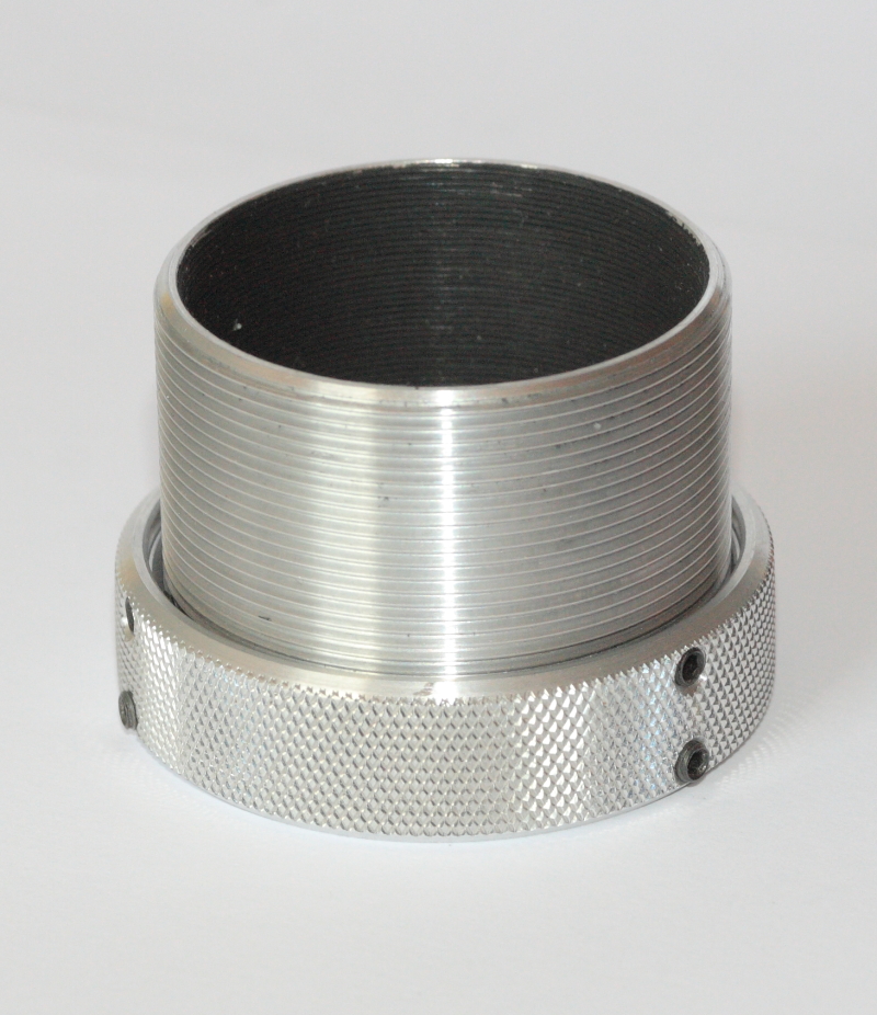

    Der Objektivaufnahme-Kopf
    Dieser nimmt das verwendete Objektiv auf und dient der schnellen Verbindung der Vergrößerungsobjektive mit dem Fokus-Modul
    Name:  verbinder und Aufnahmekopf.JPG
Hits: 4415
Größe:  297,5 KB
    Eine 9 mm und eine 12mm Objektivaufnahmemutter gehören zum Lieferumfang.
    Sie sollte nach der Justierung dauerhaft an dem Vergrößerungsobjektiv belassen werden.
    Sollte das VNEX Modul mit wechselnden V-Objektiven betrieben werden, so sind
    zusätzliche Objektiv-Muttern notwendig und können optional bestellt werden.
    In diese Muttern und gegebenenfalls Kombinationen dieser Muttern werden die Vergrößerungsobjektive dauerhaft eingeschraubt und mit insgesamt 6 Gewindestiften (3 x objektivseitig, 3 x tubusseitige) gesichert.
    Diese dienen der Sperrung des V-Objektivs gegen ein versehentliches Herausdrehen beim Fokussieren und der Sicherung der Verschraubung mit dem Fokus-Modul..
    Zudem kann im Falle der Verwendung der 12mm Aufnahme ein „Höhenspiel“ von einigen mm für die Anpassung des U-Punktes genutzt werden.

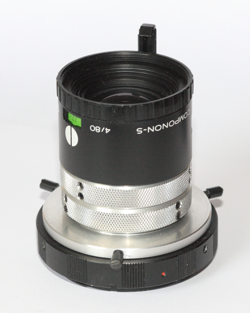

    Der austauschbare Canon VNEX Adapter..
    Das oben besprochene Beispiel des aufgrund seines Gewichts sehr stark kopflastigen Componon – S 4/80mm, zeigt nach der Montage auf das Canon Modul ein optisch und haptisch deutlich ansprechendes Erscheinungsbild. (Die im Bild sichtbaren 3 Stifte dienen in einem nächsten Entwicklungsschritt der Feineinstellung der Fokusring-Bedämpfung. Damit läßt sich dann die haptische "Geschmeidigkeit" der Drehbewegung justieren.)
Hits: 4448
Größe:  621,7 KB
    Das Canon Fokus-Modul trägt hier das Componon-s 4/80mm, präpariert mit zwei 9 mm Muttern samt Innenverbinder und erreicht so seinen U-Punkt an jeder Canon EOS Kamera.
