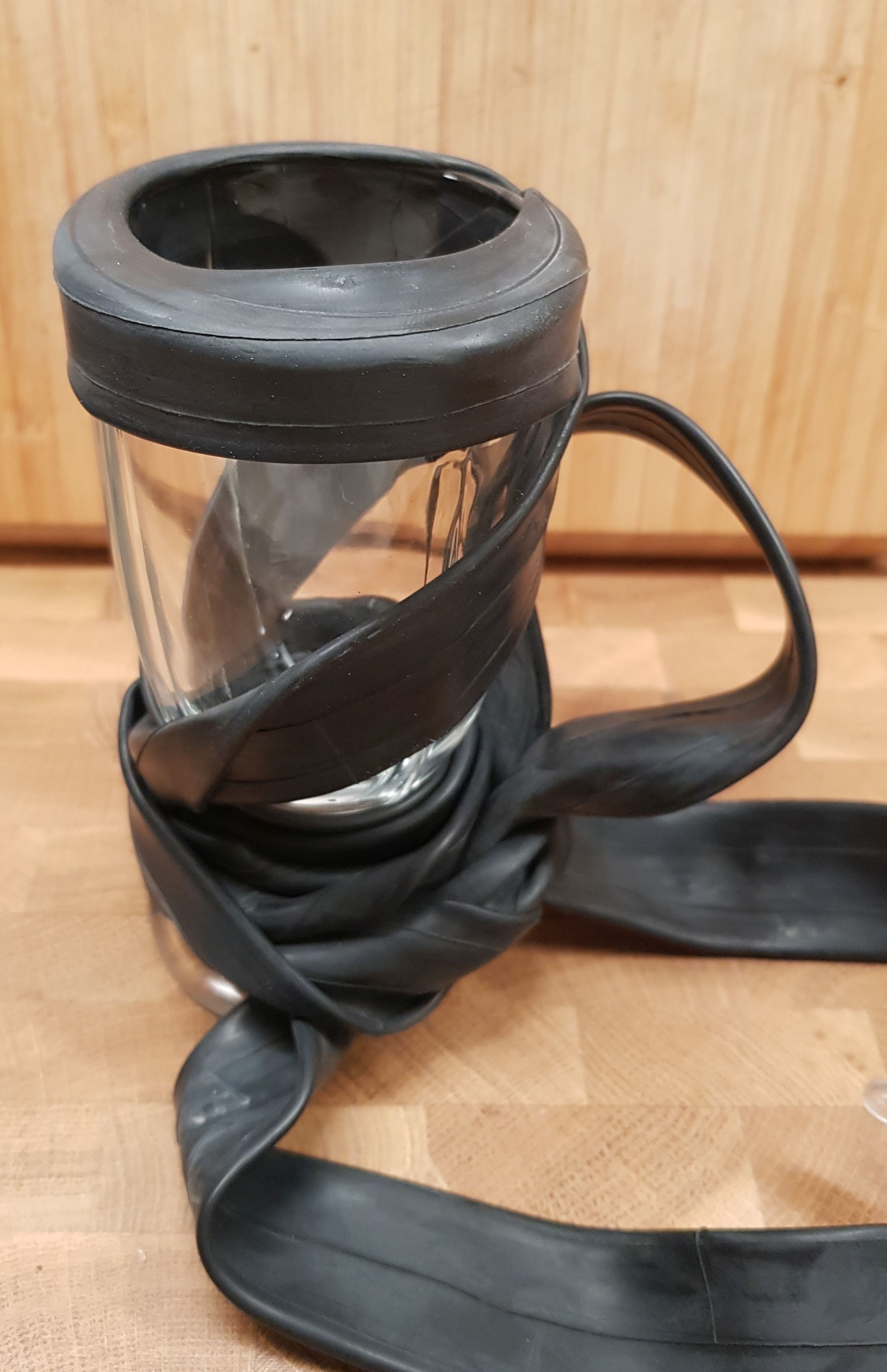

    ich habe ein Flektogon 4/25 mit wackelnder Frontlinse. Der Frontring klemmte. Ich hatte ein
    passendes Trinkglas, und wollte einen Dichtungsring oder ein Stück Fahrradschlauch anbringen.
    Mein Sohn hat sich folgende Wickeltechnik ausgedacht, wobei der Fahrradschlauch nicht zer-
    stört werden musste.
Hits: 310
Größe:  587,0 KB
    Wir haben den Frontring damit lösen können.
