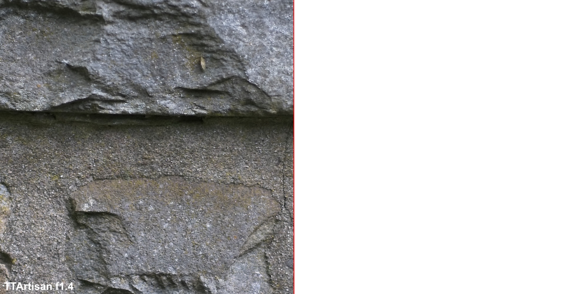

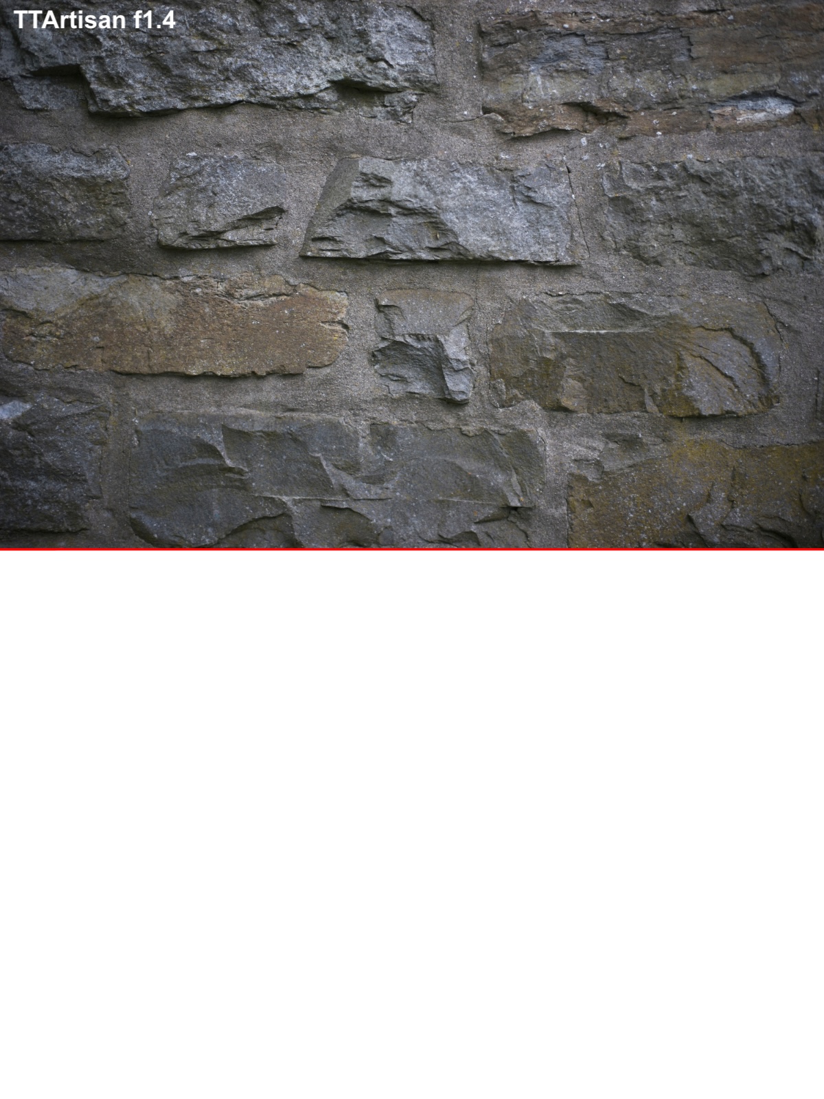

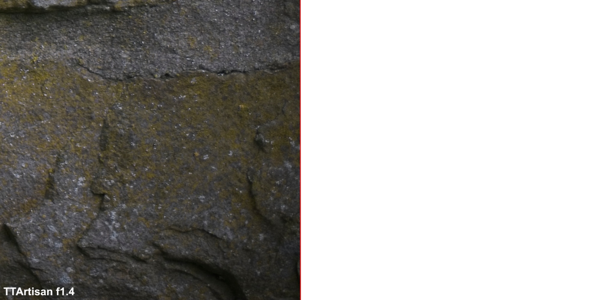

    Das TTArtisan zeigt bei Offenblende eine heftige Vignette und eine leichte Verzerrung, beides aber leicht korrigierbar. In der Bildmitte ist die Schärfe nicht atemberaubend, aber doch schon ziemlich gut, sodass man sie mit ein bisschen EBV knackig bekommt; in der Ecke ist die Unschärfe sichtbarer, aber immer noch vergleichsweise moderat.
Hits: 2712
Größe:  490,7 KB
Hits: 2703
Größe:  475,2 KB
Hits: 2645
Größe:  304,0 KB

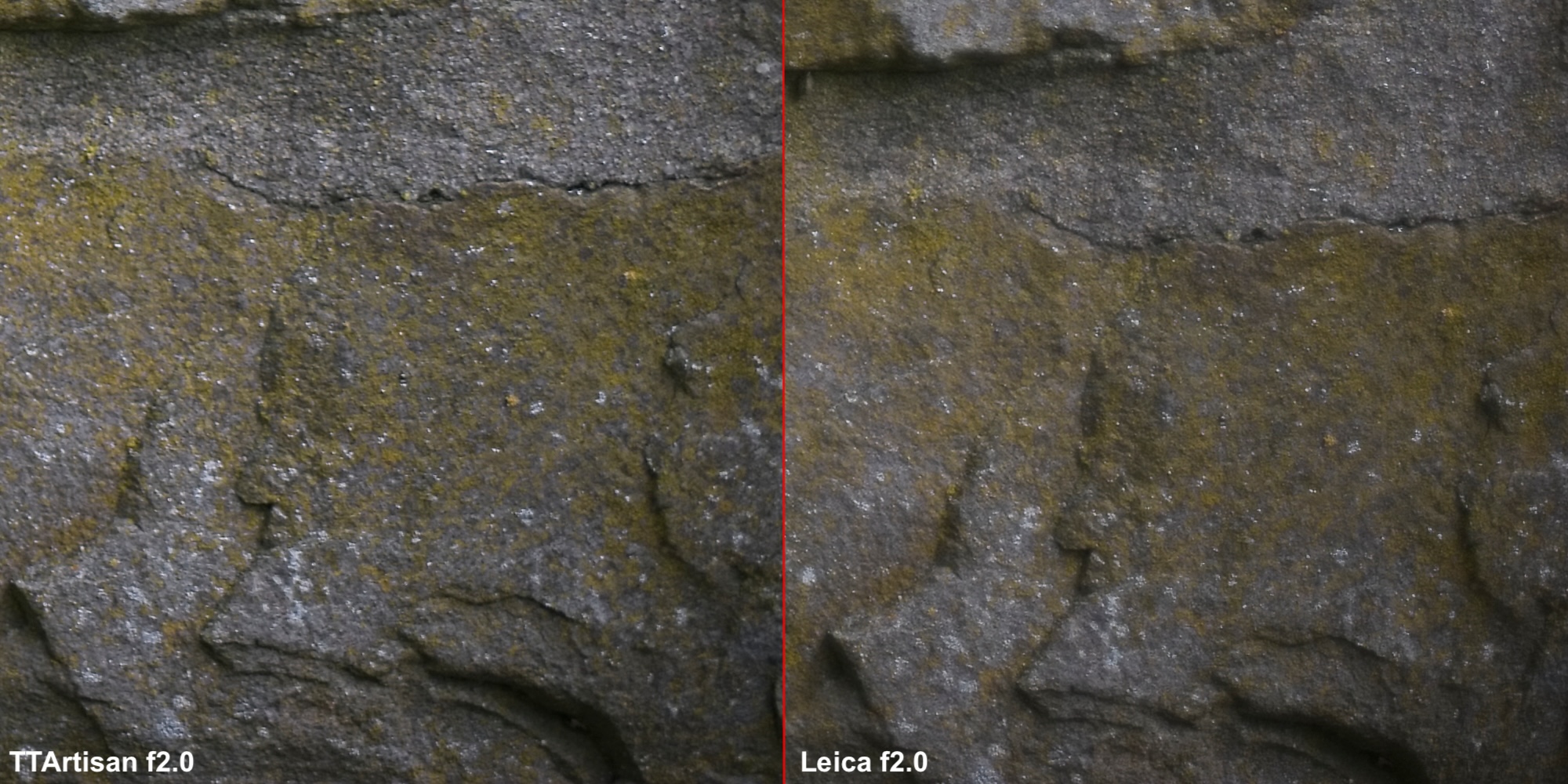

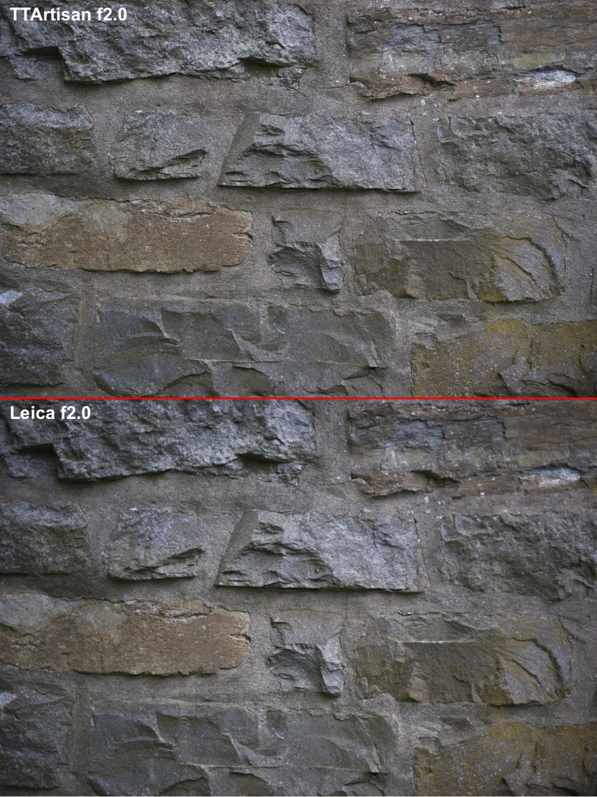

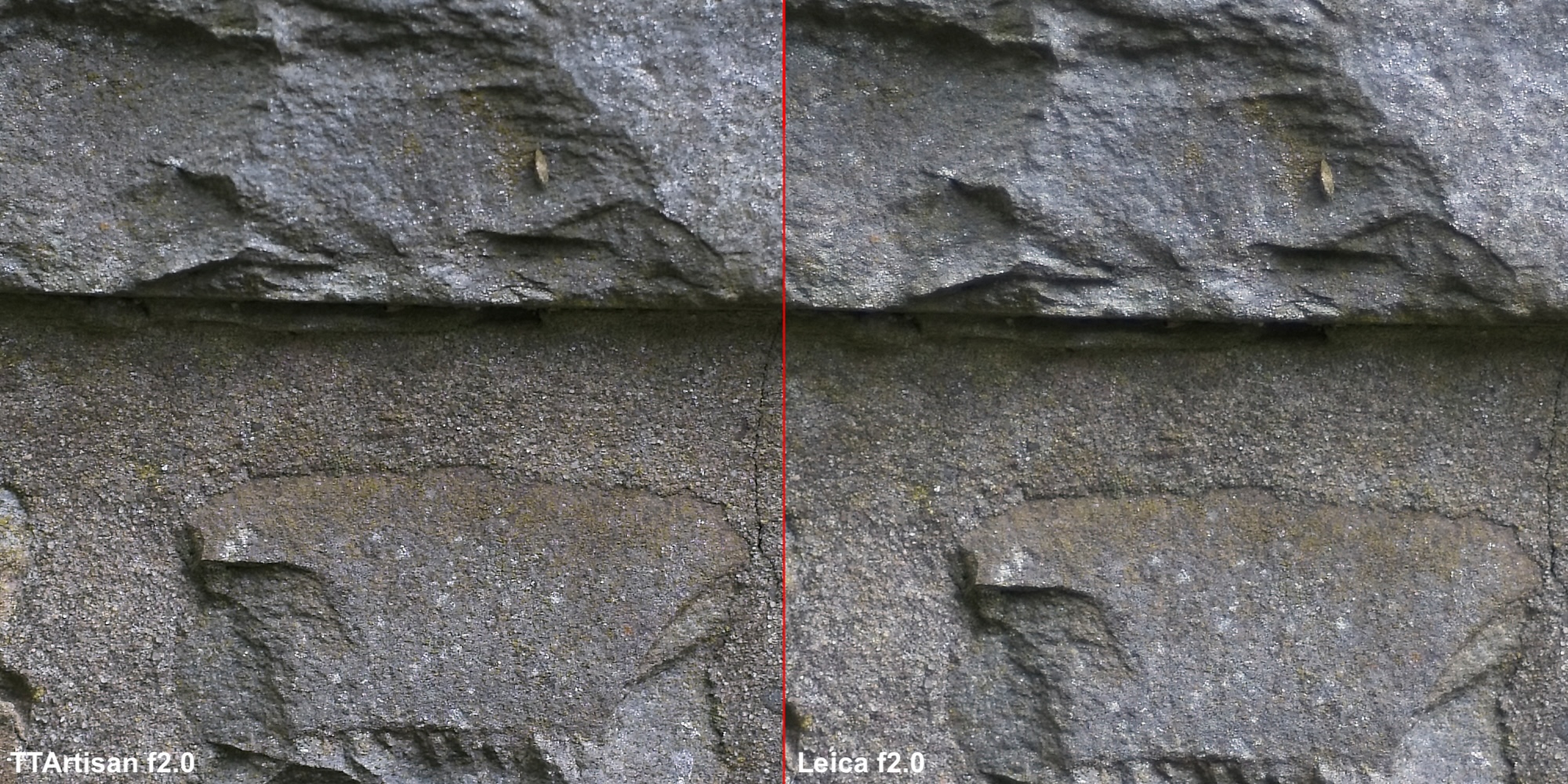

    Bei Blende 2 lässt die Vignette am TTArtisan deutlich nach; Schärfe und Kontrast in der Bildmitte sind nun sehr gut, und auch die Eckenschärfe legt zu. Das Leica hat bei Offenblende ebenfalls eine sichtbare Vignette; die Zentrumsschärfe ist gut, wenn auch mit leichtem Schleier, in der Ecke ist es aber ziemlich milchig. Auffallend ist auch, dass der Bildwinkel beim Leica etwas kleiner ist.
Hits: 2593
Größe:  960,2 KB

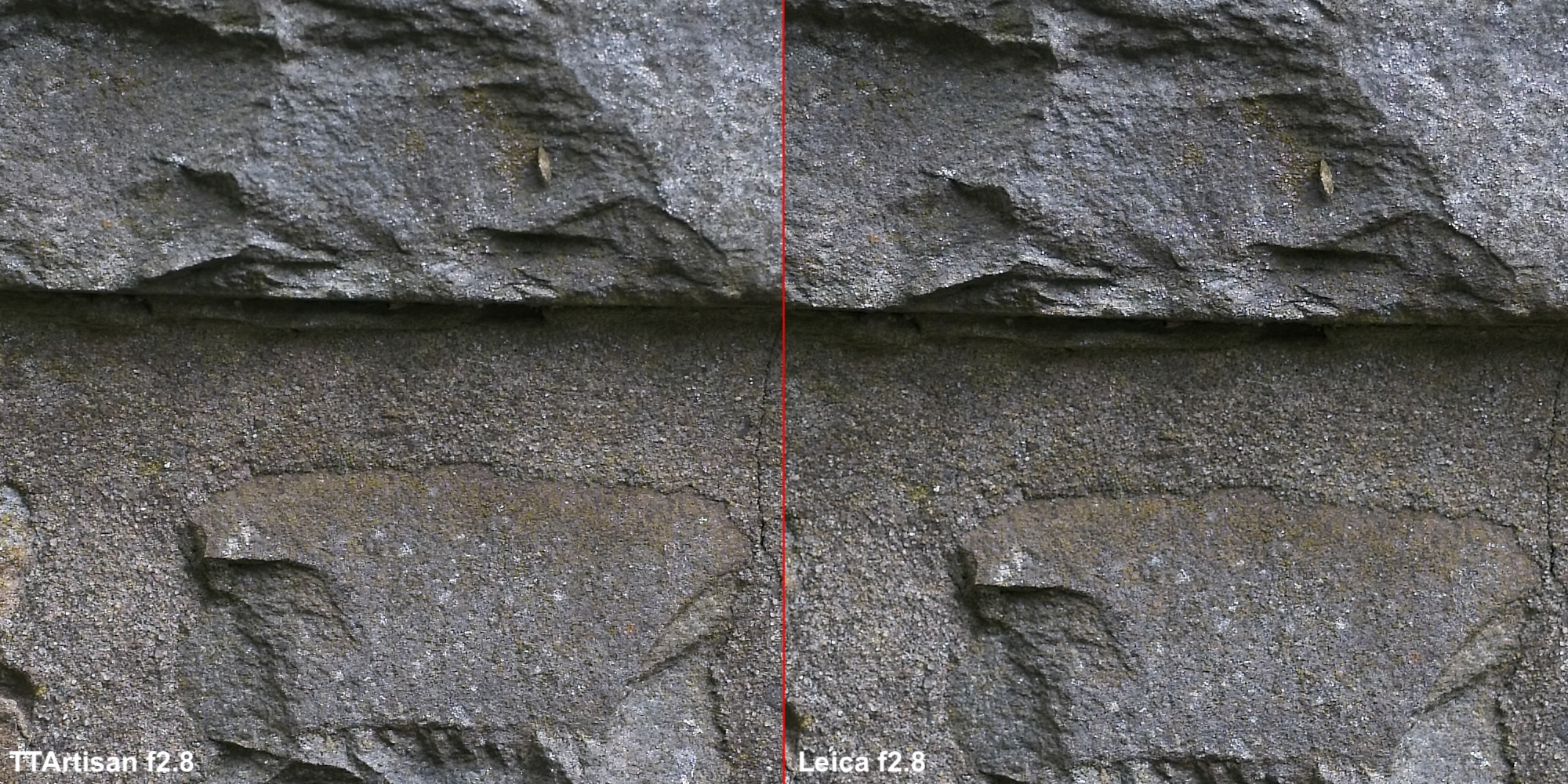

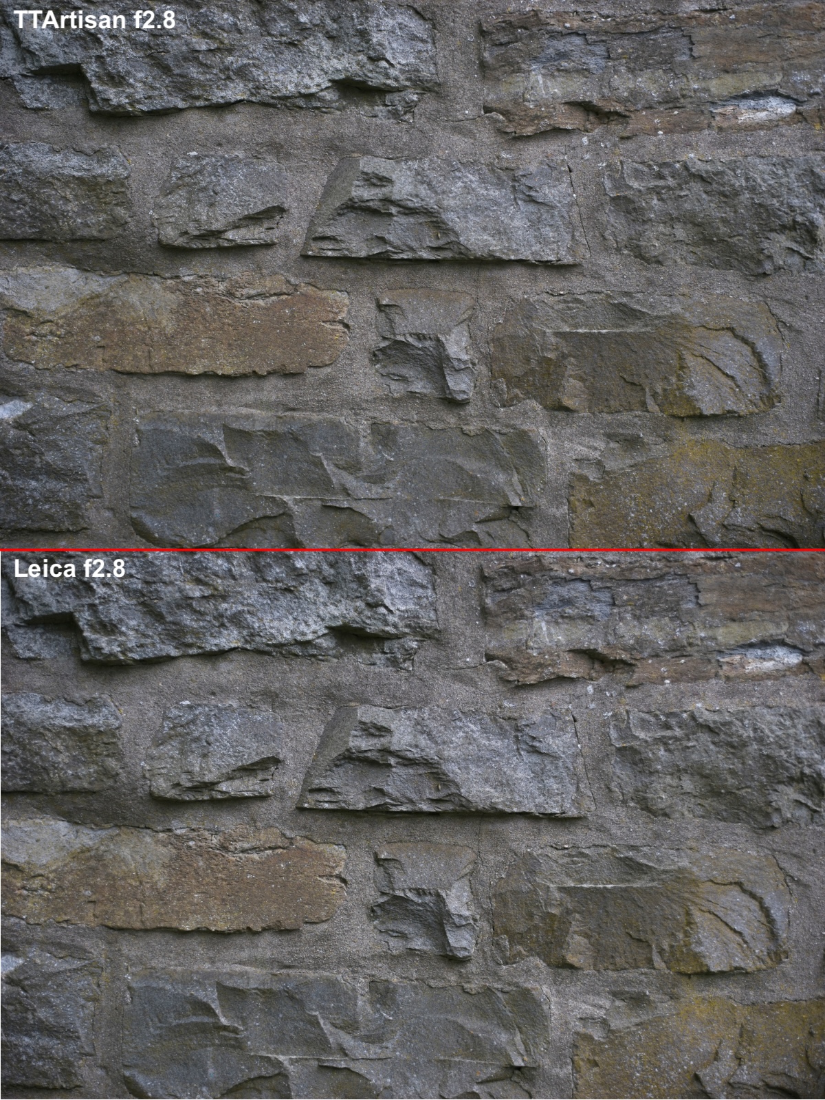

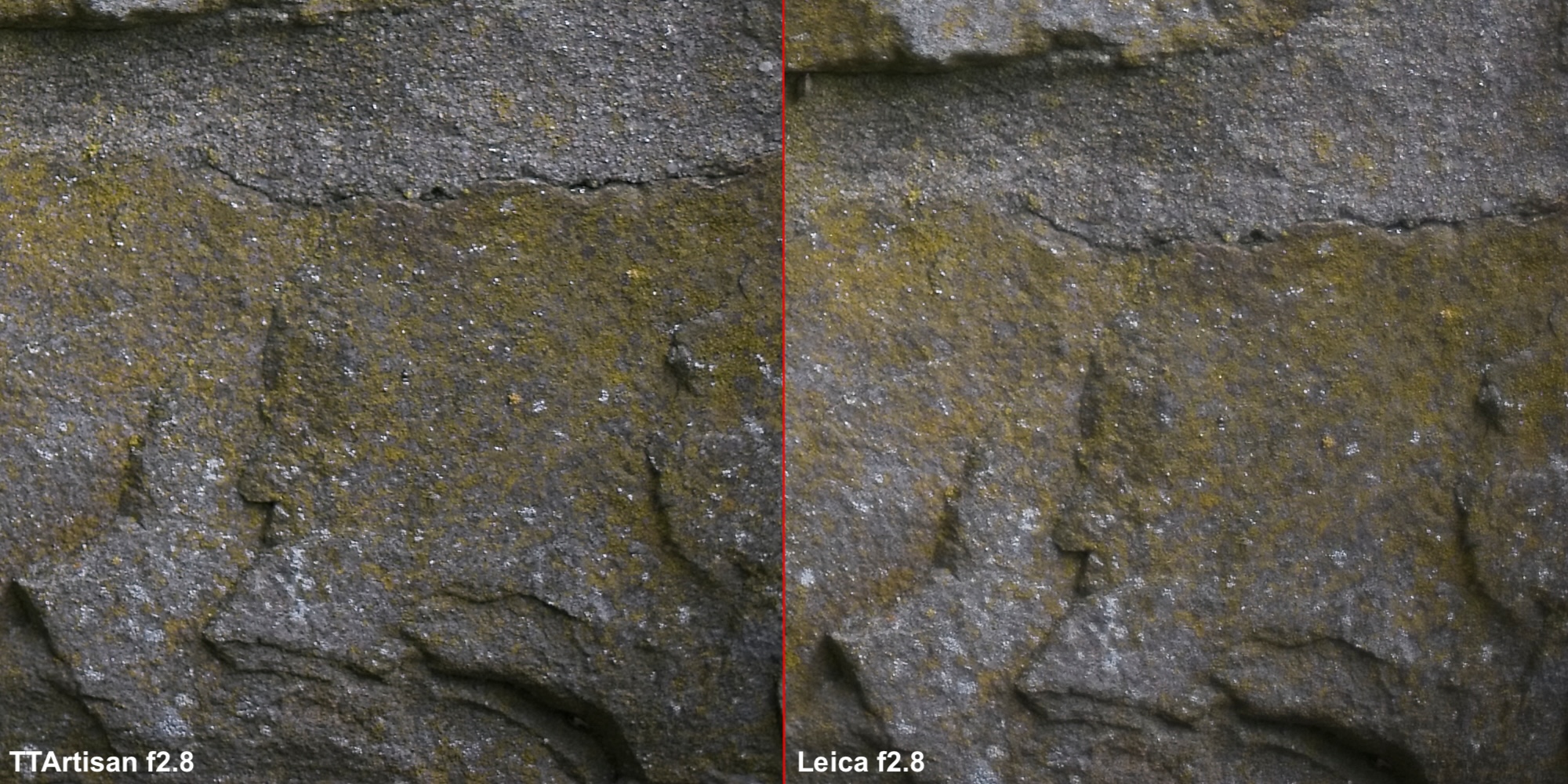

    Bei Blende 2.8 ändert sich das Bild. Beide Objektive sind sehr scharf in der Mitte, aber das Leica überholt leicht. In der Ecke ist wiederum das TTArtisan richtig gut, während das Leica etwas weich bleibt. Insgesamt wirkt das Leica minimal kontrastreicher.
Hits: 2639
Größe:  1,01 MB
Hits: 2603
Größe:  1,05 MB
Hits: 2702
Größe:  802,7 KB

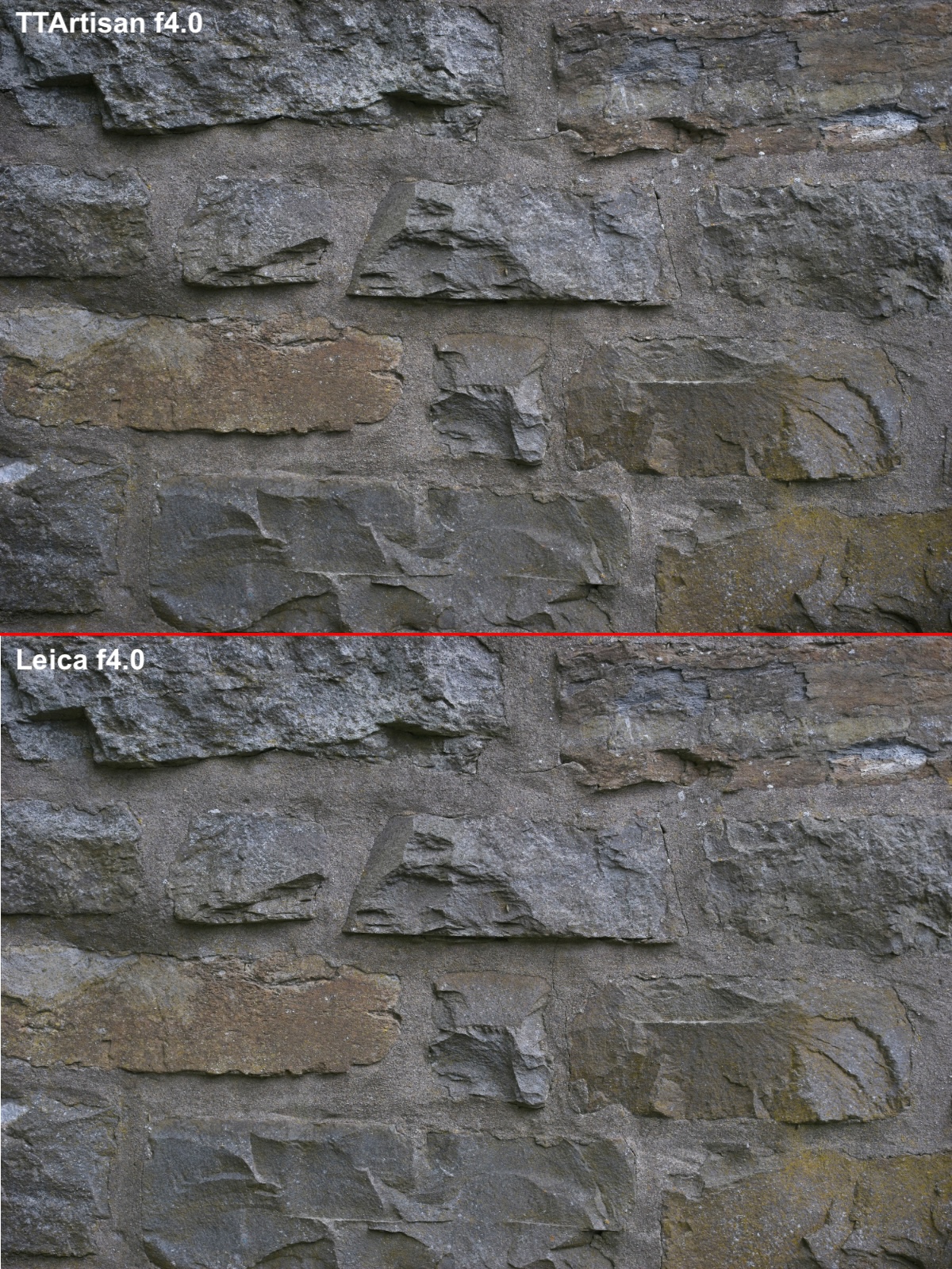

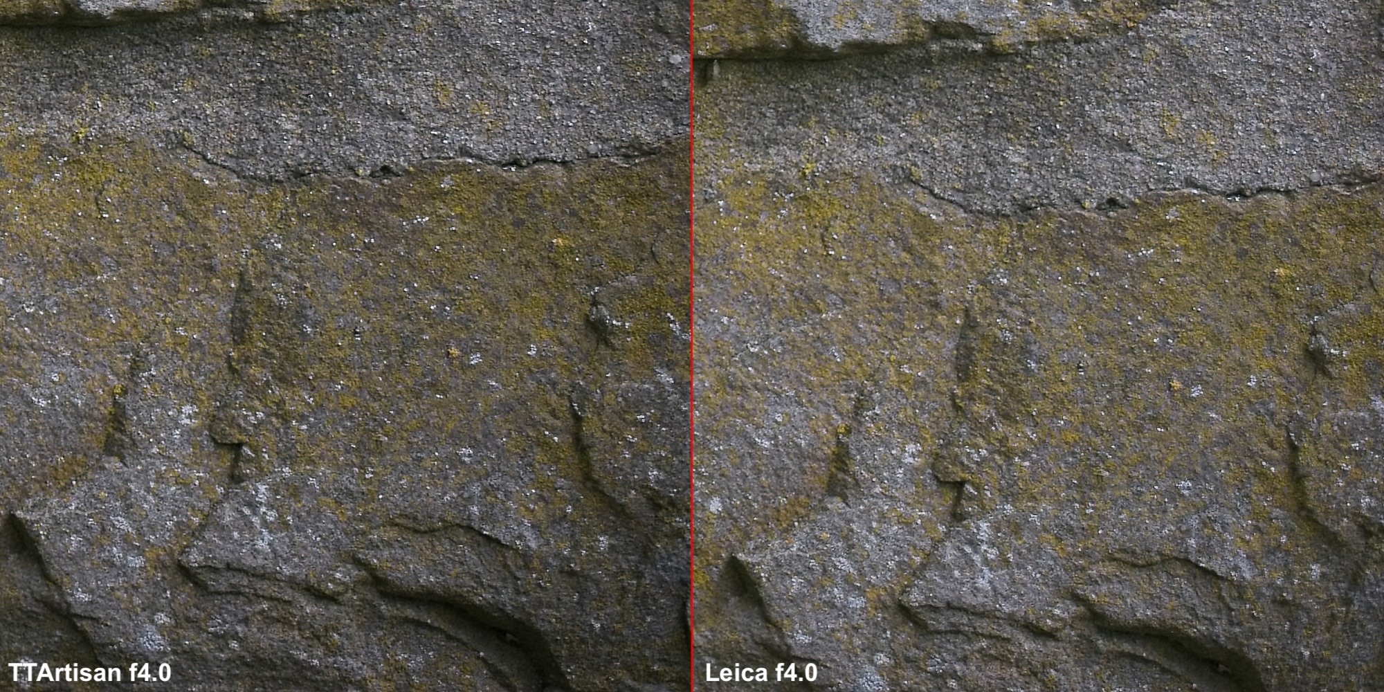

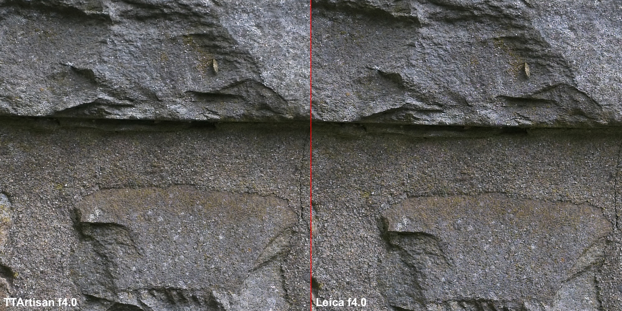

    In der Mitte ist das Leica bei Blende 4 nun so scharf, dass man auch bei einem 200%-Crop keinerlei Schwäche sieht; das TTArtisan schlägt sich hier auch sehr gut, kann aber nicht ganz mithalten. Umgekehrt ist es nun bis in die Ecken scharf, während das Leica hier immer noch etwas weicher ist.
Hits: 2640
Größe:  1,05 MB
Hits: 2654
Größe:  1,10 MB
Hits: 2644
Größe:  998,0 KB

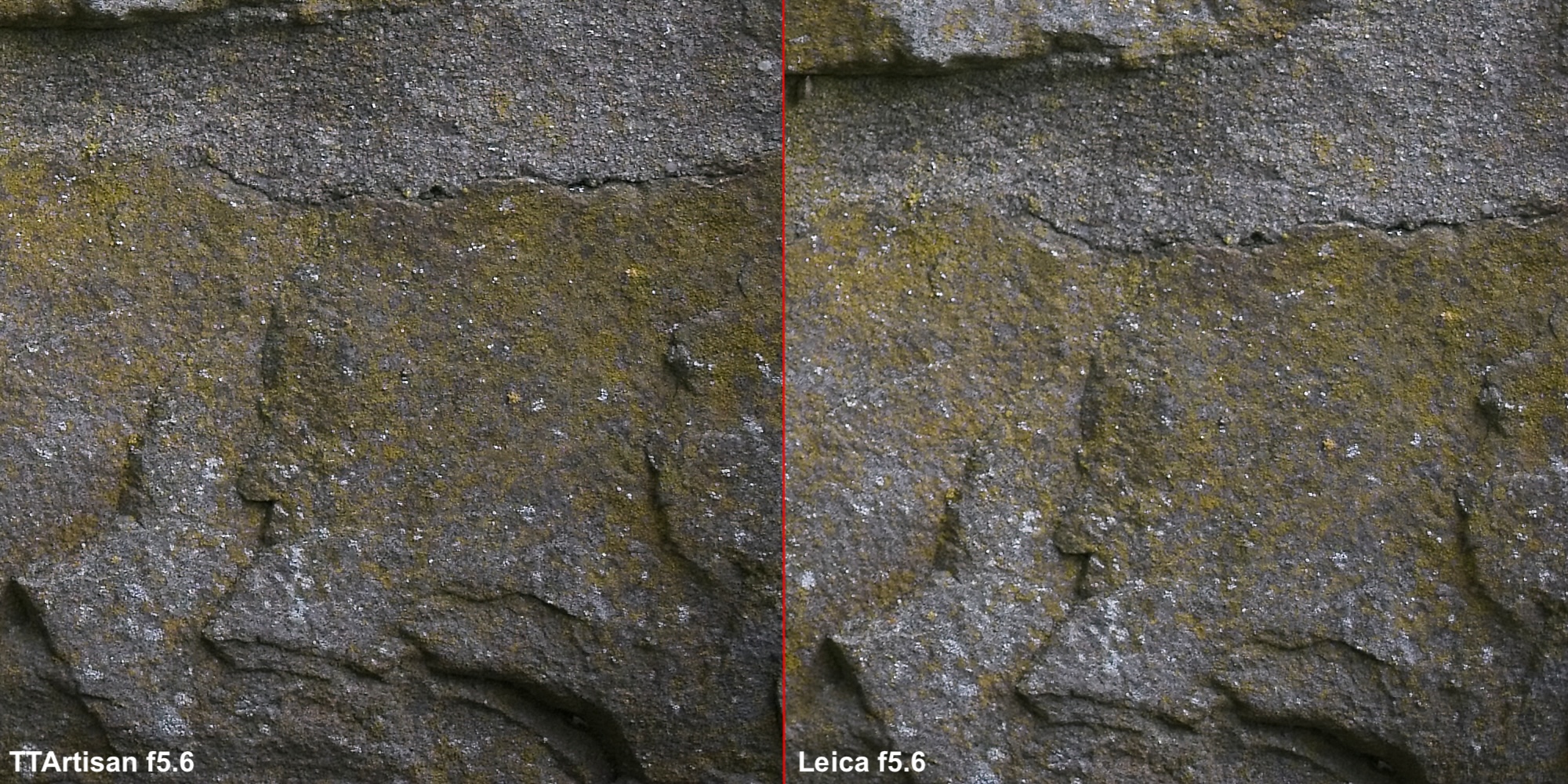

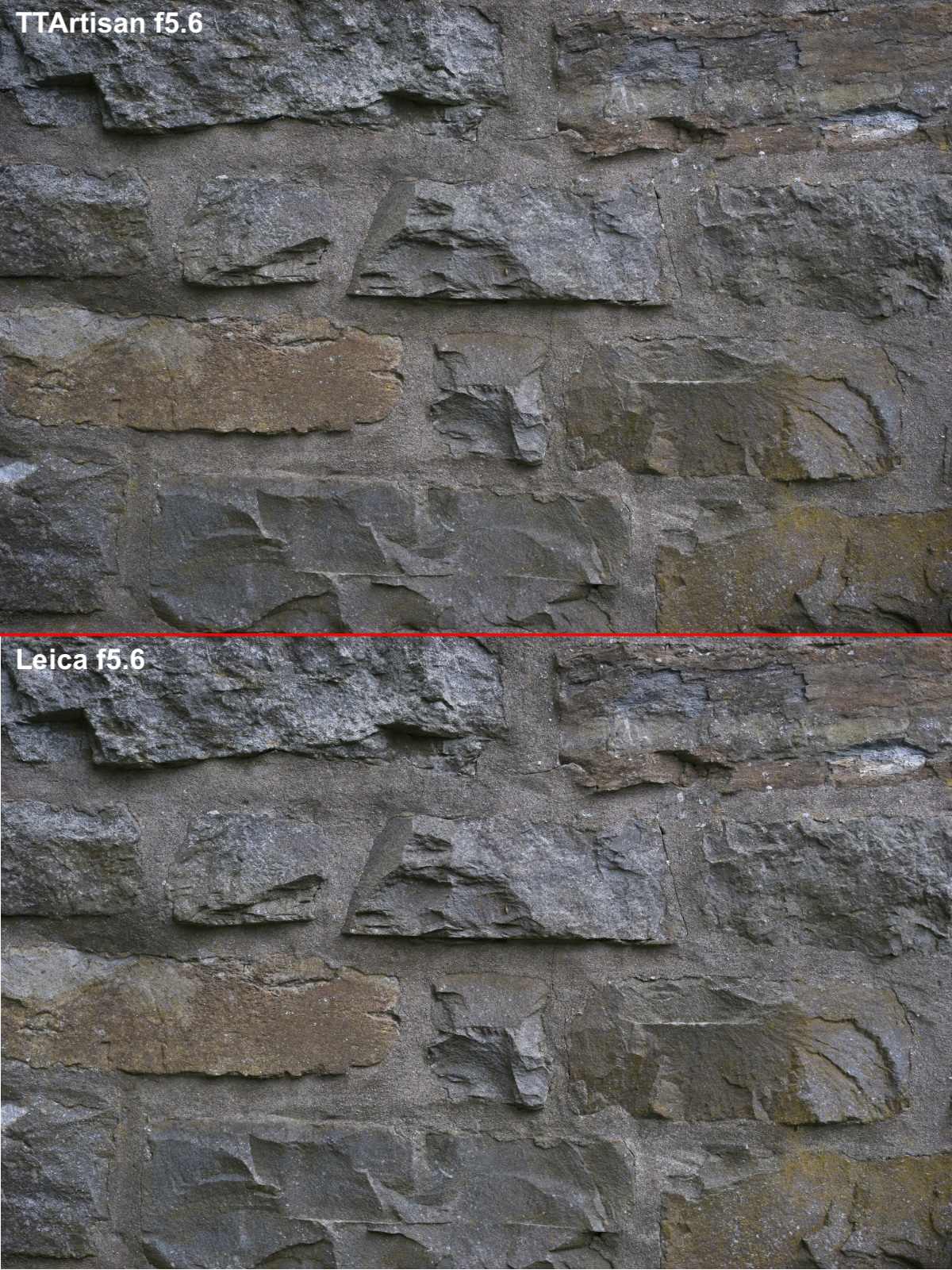

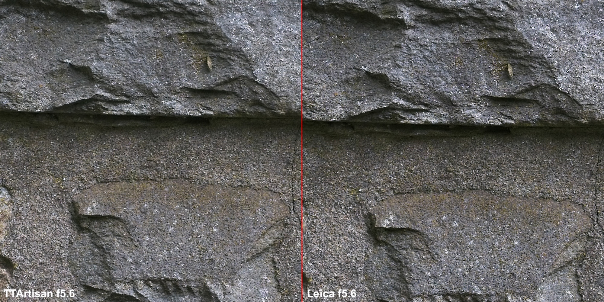

    Bei Blende 5.6 legen beide Objektive noch ein klein wenig zu, ohne dass sich am Gesamteindruck etwas ändern würde.
Hits: 2677
Größe:  1,06 MB
Hits: 2643
Größe:  1,11 MB
Hits: 2532
Größe:  1,01 MB
    Fazit: Ich staune immer wieder, wie gut das Summicron auch nach so vielen Jahren und Entwicklungen noch ist. Ich würde heute keine 400 Euro dafür ausgeben, aber für die 150 Euro, die ich damals bezahlt habe, ist es ein echtes Schätzchen (das immer noch so aussieht, als wäre es letztes Jahr erst aus dem Werk gekommen).
