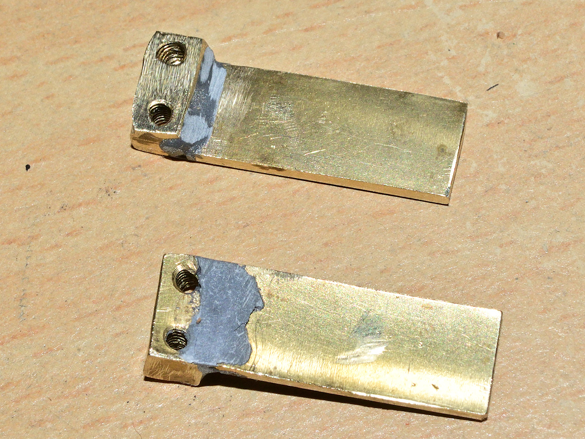

Aber wie die zerbrochenen Geradlinienführungsschienen aus Messing ersetzen?
Mein Versuch, sie mit JB Weld (langsam aushärtender Zweikomponentenklebstoff aus den USA, der nach Aushärtung "wie Metall" ist) zu kleben

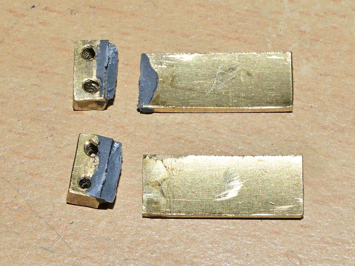

waren erfolglos - die Klebung brach beim ersten Fokussierversuch:
Hits: 894
Größe:  744,3 KB
Kennt hier jemand einen Klebstoff, der Messing so gut verbindet, dass die Klebestelle fest und zäh wie Messing wird, oder ist das ein unerfüllbarer Wunsch?
