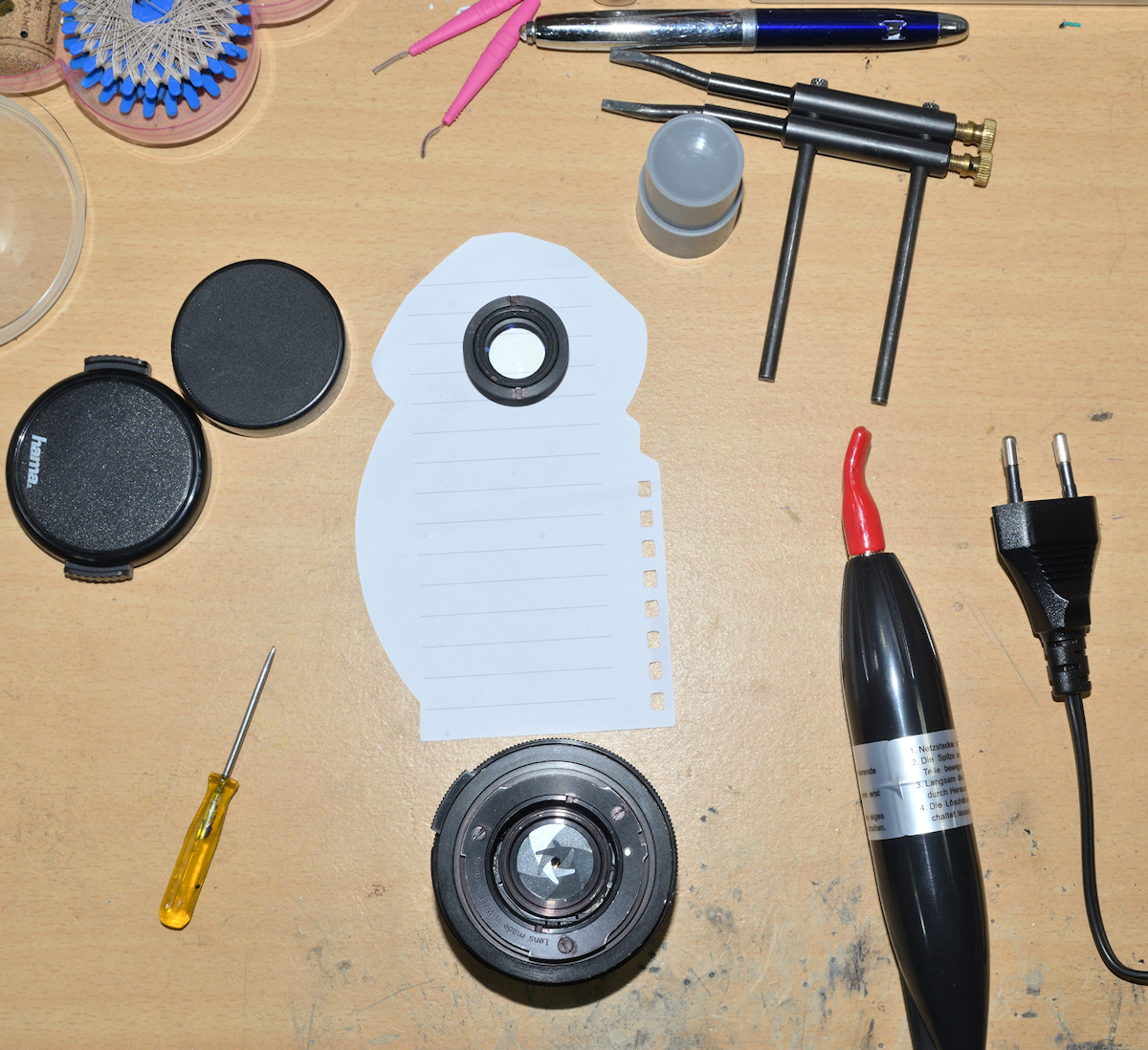

    vor zwei Wochen bekam ich ein Carl Zeiss Distagon 35/2.8 für Rollei QBM zur Überholung, dessen Fokussierung recht schwergängig war und dessen Blende anscheinend ölig, weil sie meistens nicht weiter als f/5,6 zu schließen war.
    Die Reinigung und Neufettung der Fokussierung war natürlich kein Problem, auch das Reinigen der Blende im eingebauten Zustand (nur Front- und Hinterlinsensatz ausbauen) ging "recht flott" vonstatten.
    Allerdings schloss die Blende immer noch nicht weiter als f/5,6!

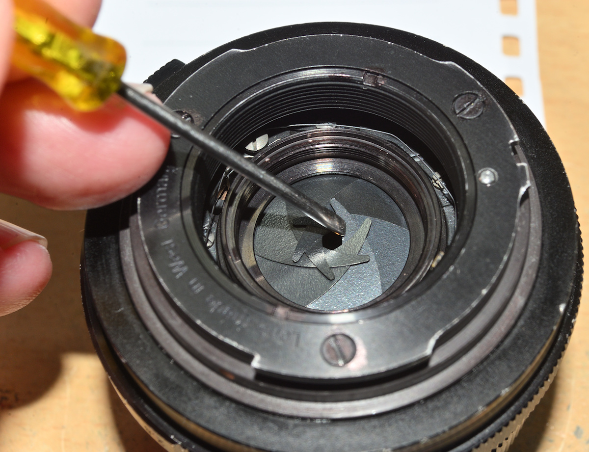

    Nach längerem Nachdenken über diesen eigenartigen Effekt probierte ich mit einem nicht magnetisierten Flachschraubendreher, ob die stählernen Blendenlamellen vielleicht magnetisch geworden sein könnten und deshalb aneinander kleben blieben.
Hits: 1160
Größe:  406,5 KB
    Tatsächlich, so war es! Daher habe ich mir eine Entmagnetisierdrossel (für Tonköpfe an Bandmaschinen) bestellt und, nachdem ich die erhalten hatte, die Blendenlamellen im eingebauten Zustand zu entmagnetisieren versucht.

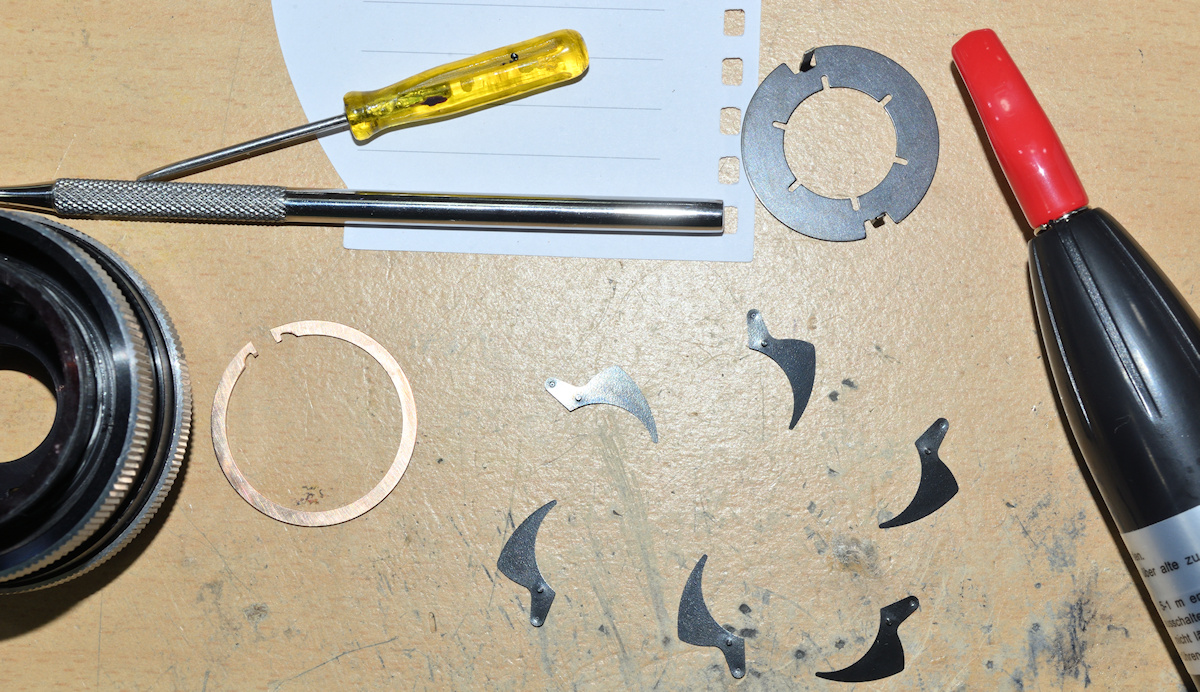

    Das reichte aber nicht aus, so musste ich die Blende komplett zerlegen und jede Lamelle einzeln entmagnetisieren.

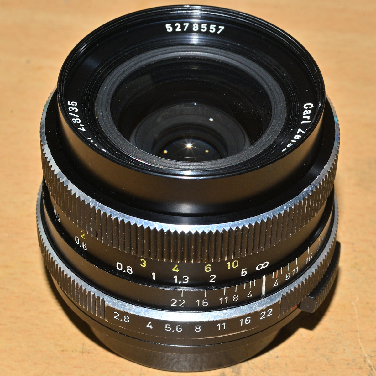

    Jetzt tut das Objektiv wieder so wie es sich gehört.
