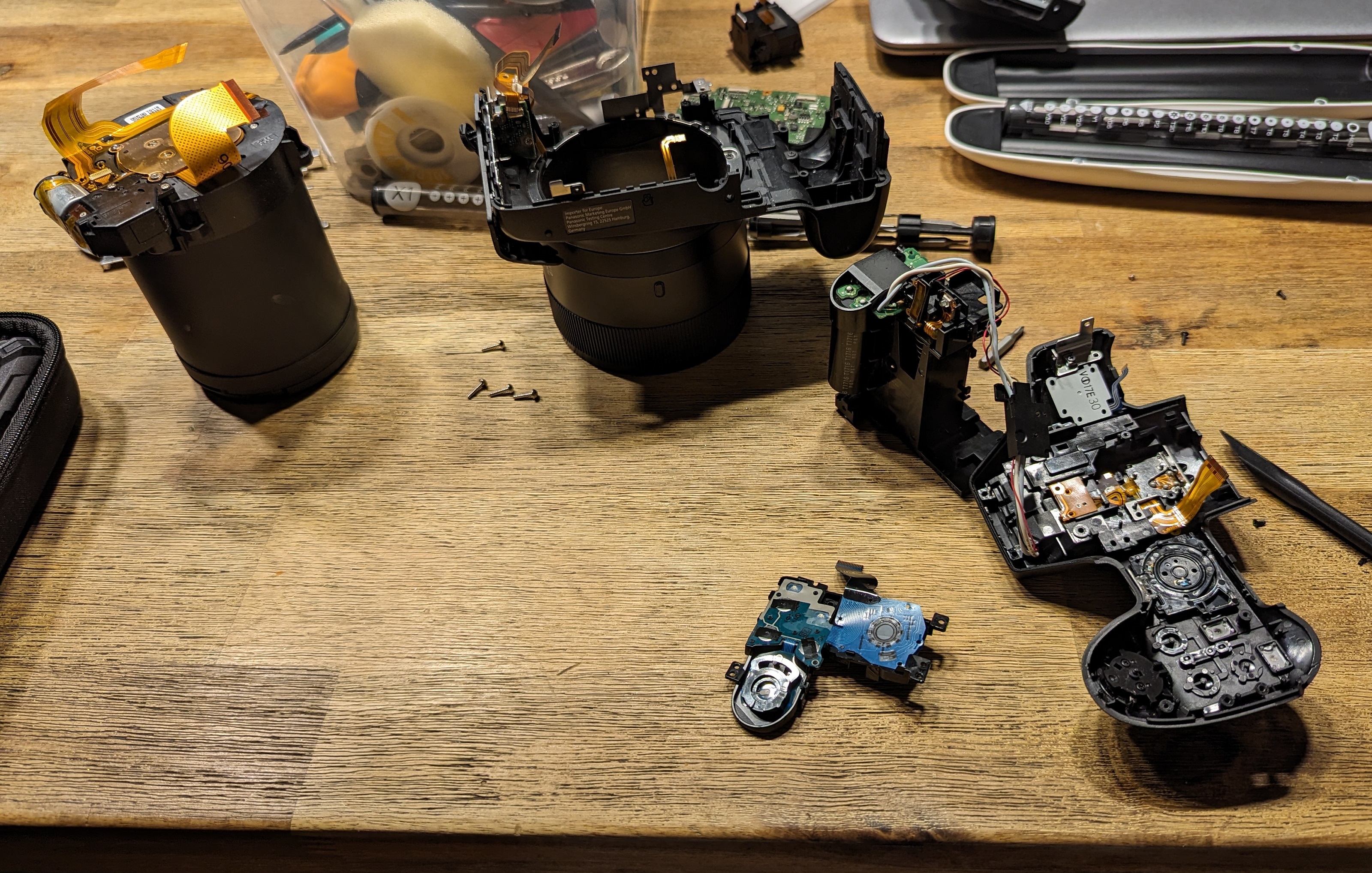

    Als erstes habe ich die Akkus gemessen und deren Kontaktflächen, sowie die Gegenparts in der Kamera geprüft. Voll geladen und alles sauber, also konnte ich die einfachste Lösung schon einmal ausschließen. Bei ifixit gibt es einen guten "tear down" zur Kamera und so machte ich mich daran sie in ihre Einzelteile zu zerlegen, um den Fehler zu finden. Dabei bin ich chronologisch vorgegangen und habe die Elemente geprüft, die zugänglich waren, bevor ich weiter zerlegt habe. Alle Platinen waren sauber, Spannung war auch vorhanden, also zerlegte ich immer wieder, bis ich dann zu diesem Ergebnis gekommen bin:
Hits: 2634
Größe:  2,48 MB
    Ein großer Vorteil, in diesem Zustand konnte ich einmal alles gründlich reinigen, Staub aus dem Sucher entfernen, Fokusring leichtgängig machen usw. Den eigentlich Übeltäter fand ich aber erst, nachdem ich das Oberteil der Kamera weiter zerlegt habe. Dazu gab es auch keine Anleitung und die Clips saßen teilweise echt fest.

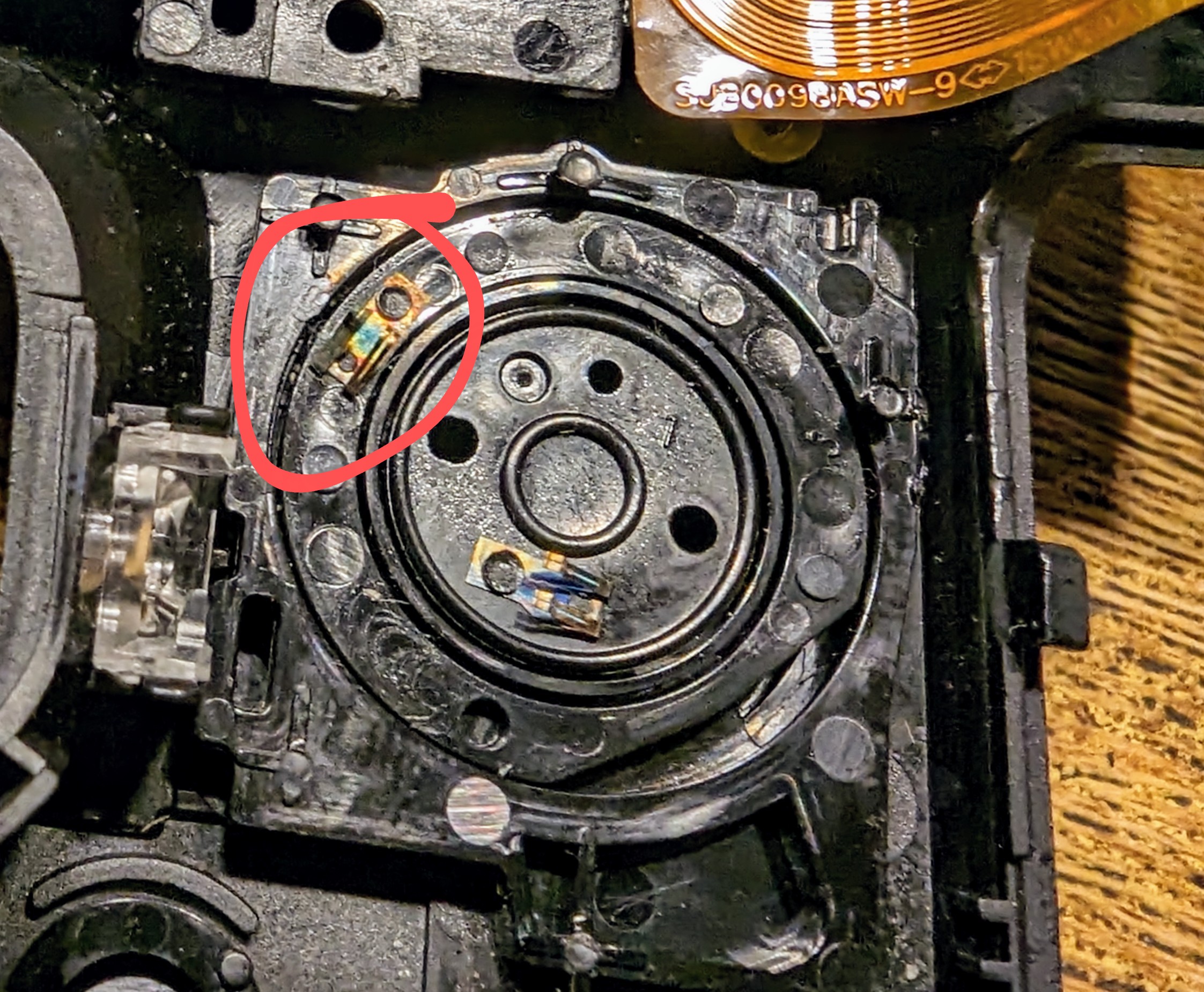

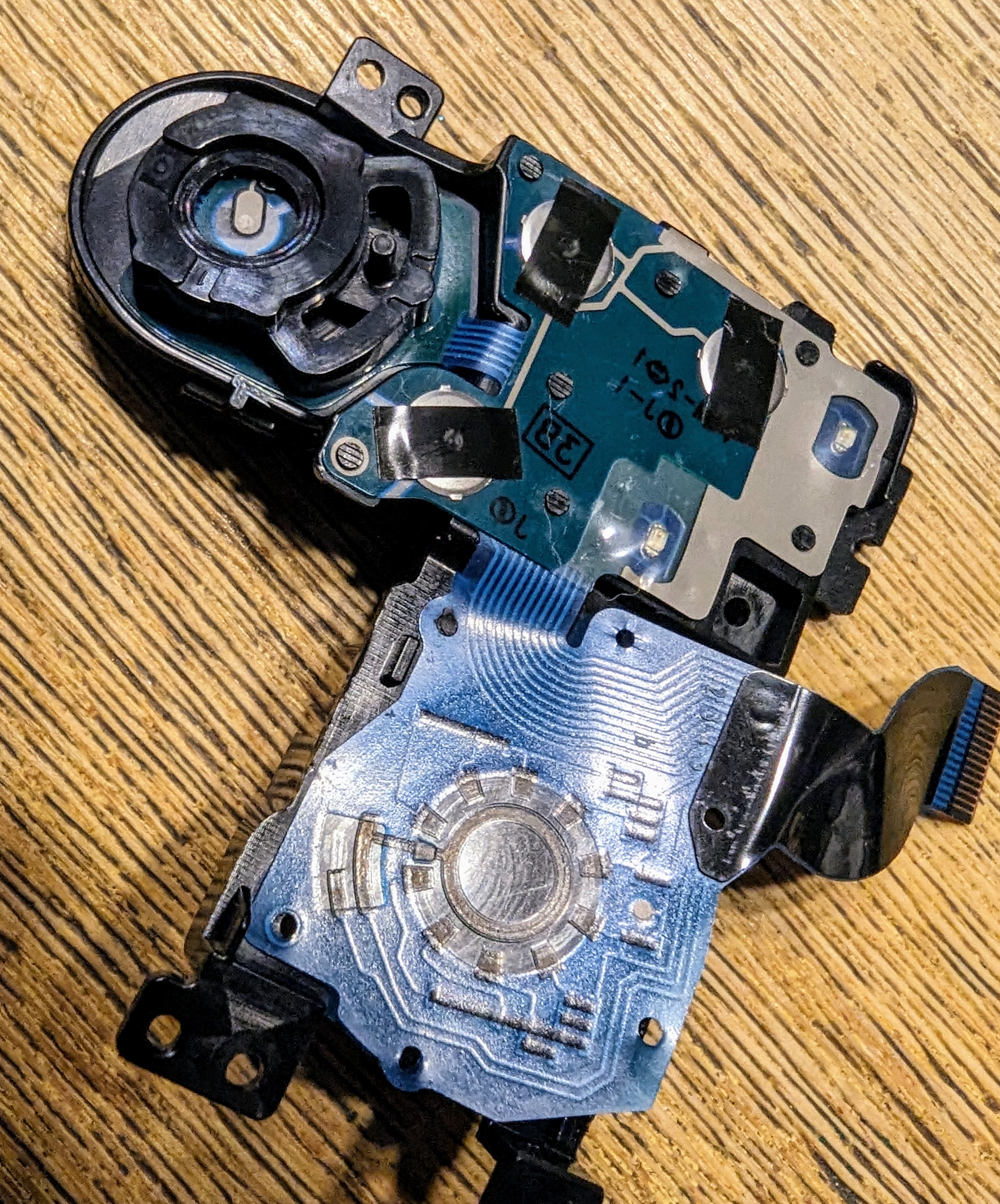

    Letztendlich hatte ich dann aber doch zugriff auf die Platine, die alle Kontaktflächen zu den Schaltern und Knöpfen hat.
Hits: 2606
Größe:  2,01 MB
    Die Flächen habe ich alle mit Kontaktspray und Isopropanol gereinigt und im Anschluss mit einem Bleistift auf Vordermann gebracht.
    Der vermutliche Auslöser des ganzen Problems war aber tatsächlich einer der Kontakte am Drehrad / Ein / Ausschalter. Dieser war extrem korrodiert.
Hits: 2656
Größe:  857,1 KB
    Hier bin ich dann mit einem Glasfaserstift und Kontaktspray an die Reinigung gegangen und habe mir natürlich alle Kontakte einmal vorgenommen. Andere Fehler habe ich nicht gefunden und deshalb machte ich mich danach an den Zusammenbau der Kamera, der sich bis auf ein bis zwei Schwierigkeiten einfach gestaltete.

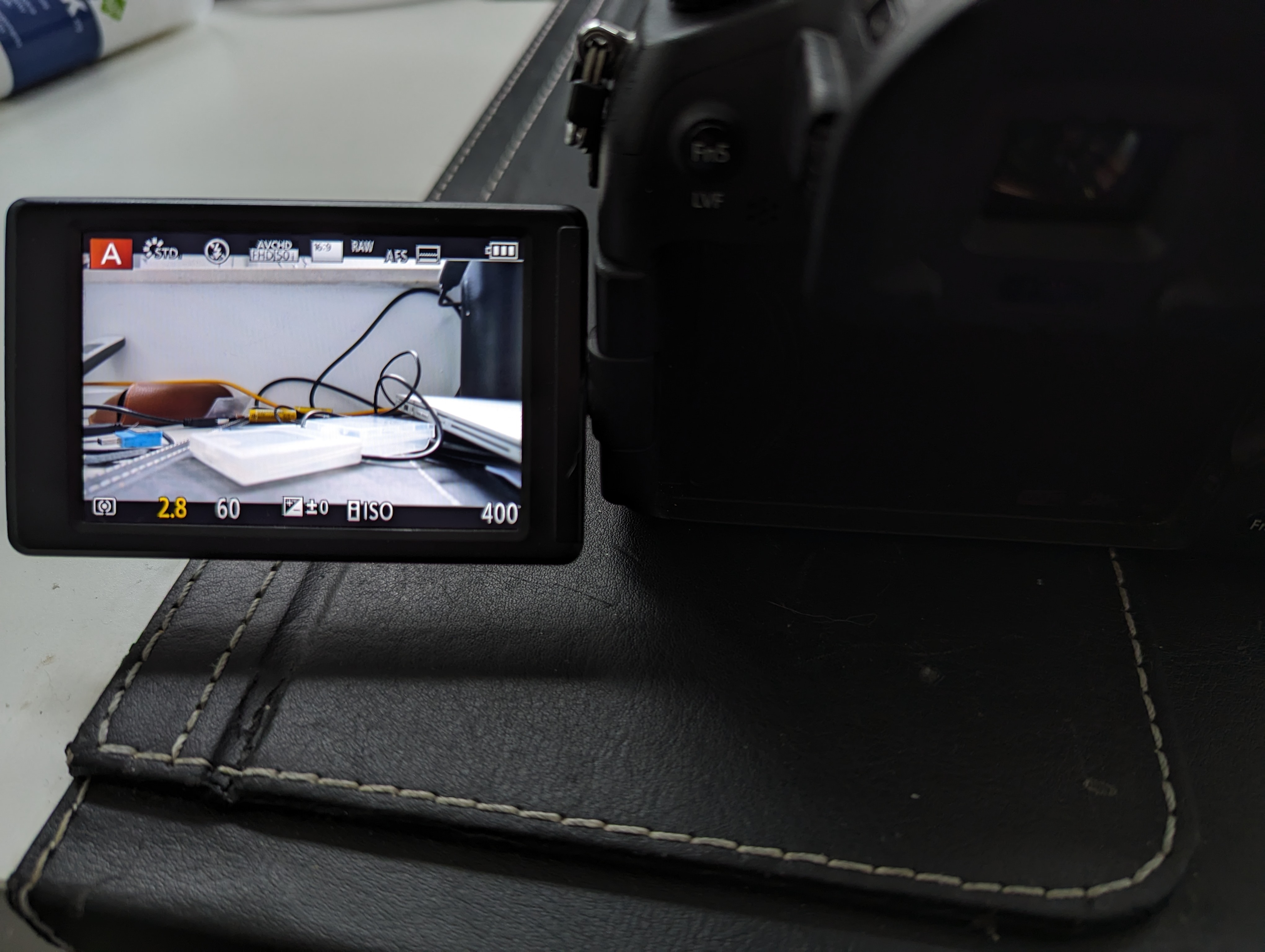

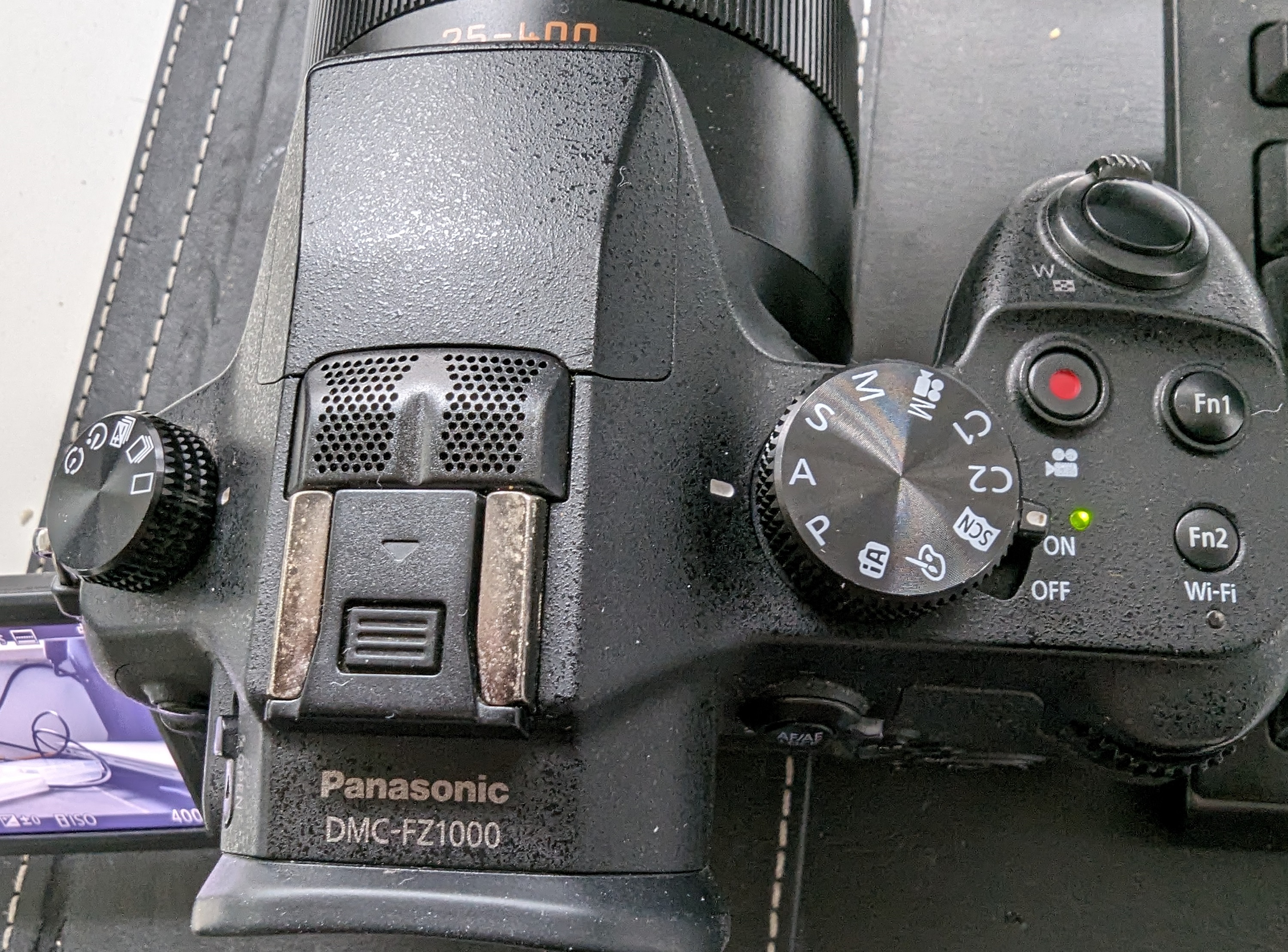

    Ich war doch etwas nervös aber um so zufriedener, als ich den Schalter umlegte und das Objektiv ausfuhr. Also noch schnell die Rückseite angebracht und einmal alle Funktionen der Kamera testen:
Hits: 2665
Größe:  2,20 MB
Hits: 2672
Größe:  1,57 MB
