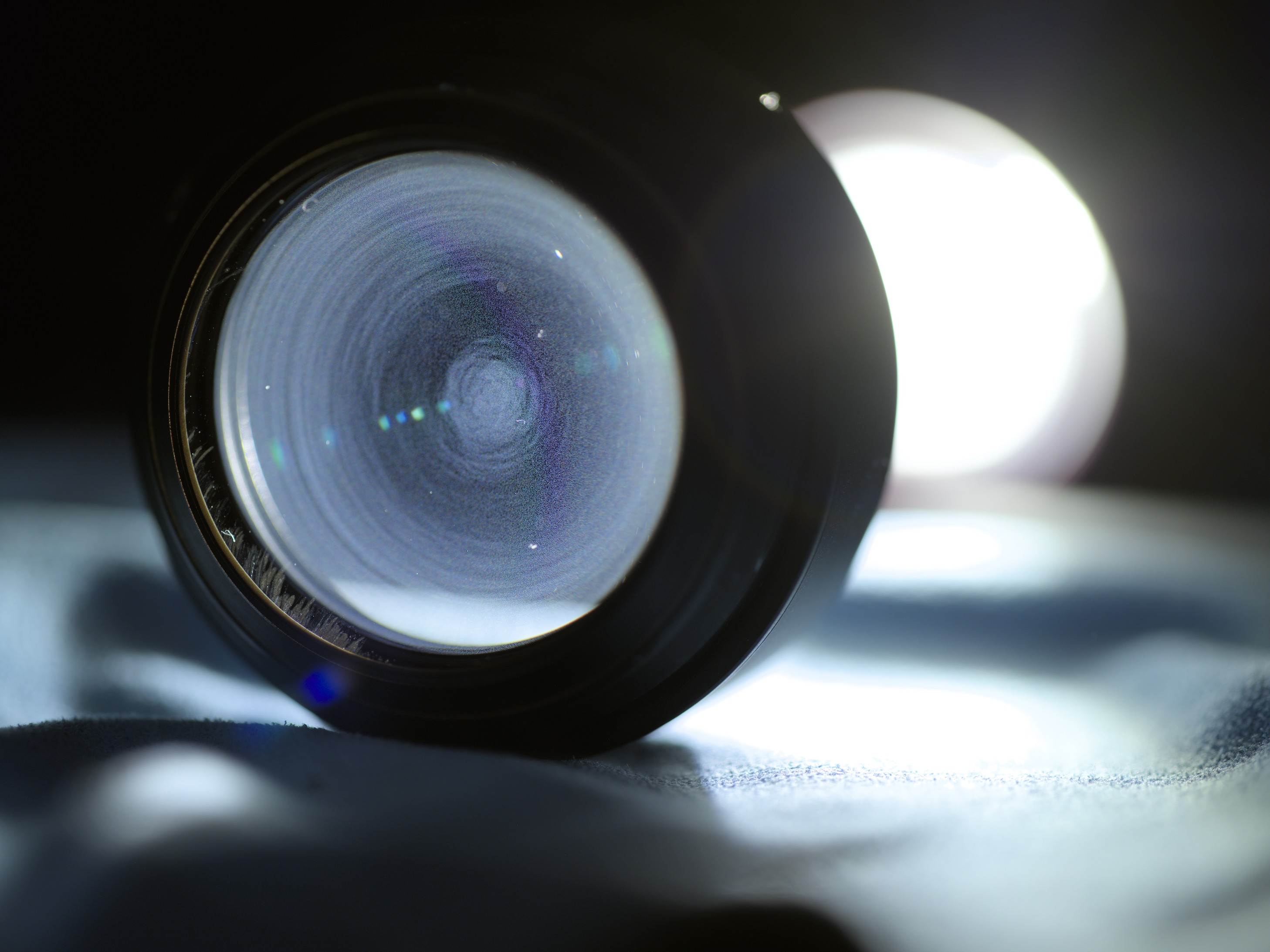

    Hier mal ein Bild des Nebels:

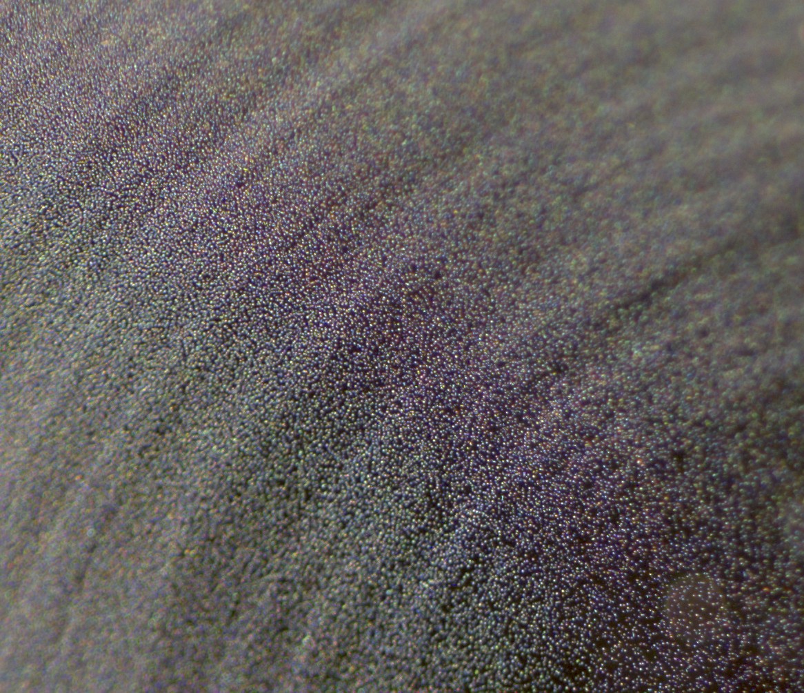

    Vergrößert man das Bild, sieht man, dass sich blasen gebildet haben:

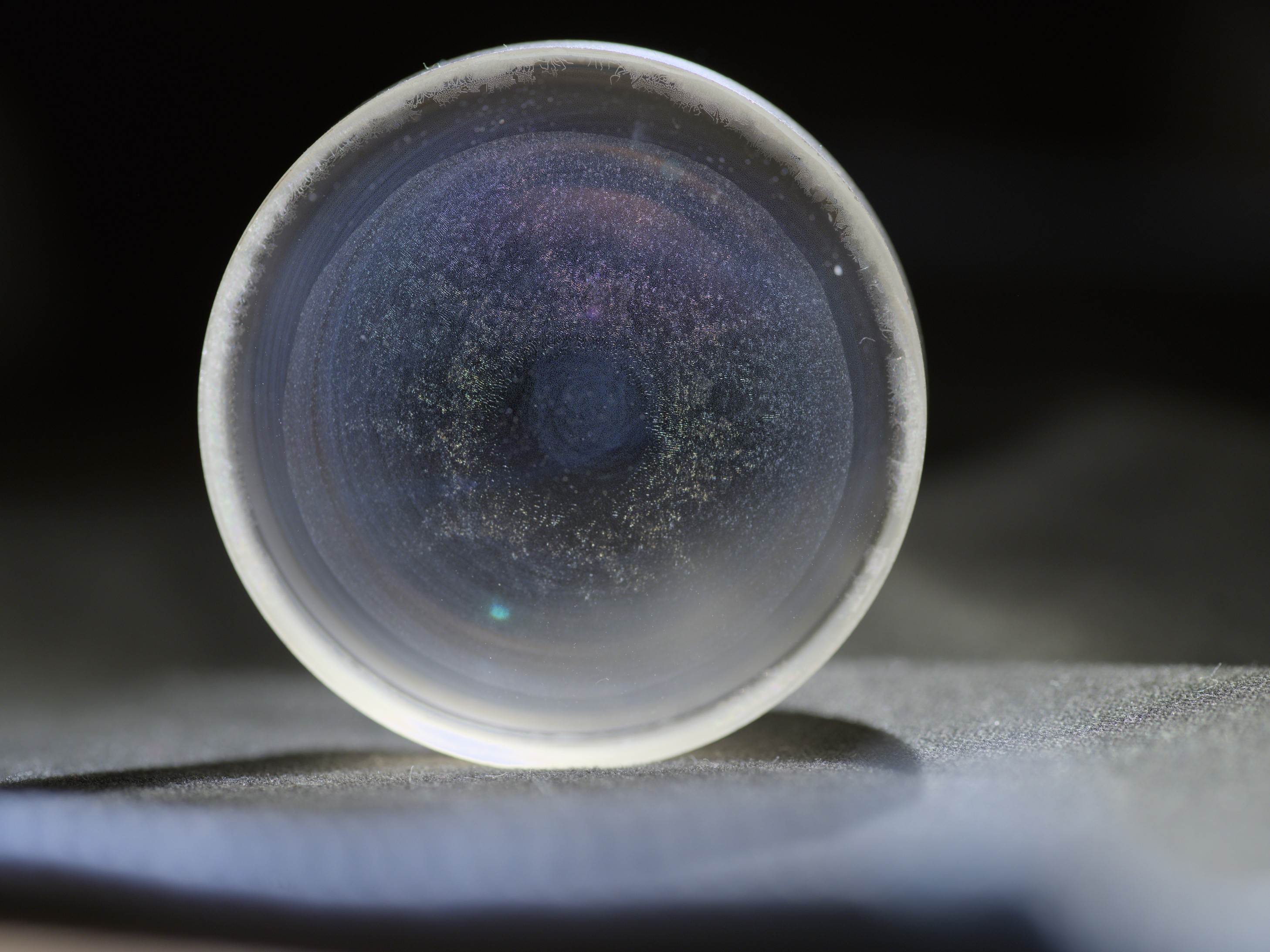

    Epoxidkleber zu trennen ist nicht ganz einfach. In der Literatur findet man etwa heißes Dimethylsufloxid(DMSO) [1] oder eine Kombination aus DMSO und N-Methyl-Pyrrolidon (NMP) [2] als effektive Lösungsmittel. Ein Hausmittel ist eine Mischung aus Aceton und Iso-Propanol. Ich habe es mit dem Hausmittel probiert. Nach einer Woche sah die Linse so aus:
Hits: 1882
Größe:  940,5 KB
    Man sieht, langsam löst sich der Kleber.
