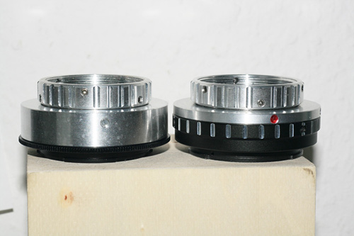

Im nachfolgenden Bild ist rechts die bisherigen VNEX KB Version gezeigt und links dem neuen VNEX KB gegenübergestellt um die identischen Dimensionen zu verdeutlichen.

Wie zu erkennen, wurde bei der neuen VNEX KB Version die Kamera-Anschlussplatte austauschbar gemacht um künftige Kamerabajonette aufnehmen zu können, sobald diese auf dem Markt erscheinen und sich von den notwendigen Dimensionen des Kamera-Anschluss mit dem VNEX KB „vertragen“.
(Vorwiegend bis dahin aber für die "zentrierte" Anschließbarkeit der KB Version an die Canon EOS Kameras)
Die bisherige Zebra Adapter Version ist somit erkennbar einem Aluminium – Gehäuse gewichen.
Der Bezug der Zebra Adapter war immer mit Liefer-Risiken und Problemen mit gleich bleibender Qualität behaftet und wird durch diese Änderung mit umgangen.
Neben dieser kosmetischen Veränderung und der Auswechselbarkeit des Kameraanschluss – aber stellt die Umstellung von dem bisherigen M39 Aussengewinde - zu einem M39 Innengewindeanschluss im Tubus des VNEX die absolut gesehen gravierenste Änderung dar.

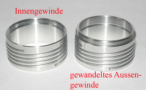

Um ein M39 Innengewinde in den Tubus einzuarbeiten, konnte der bisherige 40mm breiteTubus nicht mehr verwendet werden, benötigt wird stattdessen ein neuer Tubusdurchmesser von mindestens 41mm, dem maximal möglichen Durchmesser in einem Adapter für das Sony E-Bajonett.
Nur mit dem neuen Tubus bleibt dann im Bereich des neuen M39 Innengewindes eine Wandstärke von ~ 1mm übrig, was stabil und Verwindungssteif genug ist für die Kräfte beim Ein-, Ausschrauben und festsetzen von Muttern etc… an diesem Gewinde.
Unterhalb dieser "Mindest-Wandstärke" von 1mm wäre bei dem bisherigen Tubus der Bereich des Innegewindes so "dünne" geworden, dass die Wandung im Bereich des M39 Gewinde schon mit zwei Fingern eingedrückt werden könnte durch einen Sturz, zu starkem Anzugsmoment der Gewindestifte etc...

Wo vorher im rechten VNEX KB Zebra noch ein Überstand von rund 4mm für das Gewinde zu sehen ist, konnte durch die Veränderung zum Innengewinde der Überstand um 3mm verringert werden. Das ehemals überstehende Gewinde stört also nicht mehr, wenn es mal ganz eng zugehen sollte mit dem Auflagemaß.
Durch das Innengewinde wird nun bei Bedarf nochmals – dadurch dass das Objektiv direkt ohne Muttern eingeschraubt werden kann – auch die Einschraubtiefe von 3mm hinzugewonnen, was einer Absenkung des unterstmöglichen Auflagemaß von rund 6mm entspricht !
Das ist schon sehr beachtlich und ermöglicht, eine Reihe von Objektiven, die bislang am alten VNEX KB "Zebra" nicht unendlich erreichen konnten, nun direkt in das Innengewinde zu schrauben und auf diese Weise nun zumindest Unendlich zu erreichen.
Hits: 8071
Größe:  49,8 KB
... und in seiner neuen Funktion...
Hits: 8449
Größe:  53,0 KB
Wie man unschwer erkennen kann, sieht das nun schon wieder aus, wie das typische Aussengewinde des Standard VNEX KB...
Somit ist also die Kompatibilität mit dem VNEX Zubehörteilen gewahrt, ohne auf kostenintensive Neukonstruktionen umsteigen zu müssen.
Lediglich den mitgelieferten Gewindewandler ein- und festschrauben und man hat wieder den typischen VNEX KB Anschluss mit all seinen gewohnten Optionen und dort, wo es weniger auf korrektes Unendlich ankommt sondern eher ein paar mm im unteren Auflagemaß bei einigen Objektiven erforderlich, kann der Gewindewandler entfernt und das M39 Innengewinde benutzt werden.
