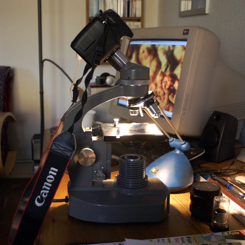

    Nach dem Spielen mit allerlei Präparaten, die ich hier noch aus Schulzeiten rumliegen hatte, wollte ich eine Kamera adaptieren.
    Zum Glück habe ich einen EOS-M42-Adapter von meinen astronomischen Teleskopen, der an den Okulartubus des Mikroskopes paßt.
    Das Setup sieht dann so aus:
Hits: 2071
Größe:  574,8 KB

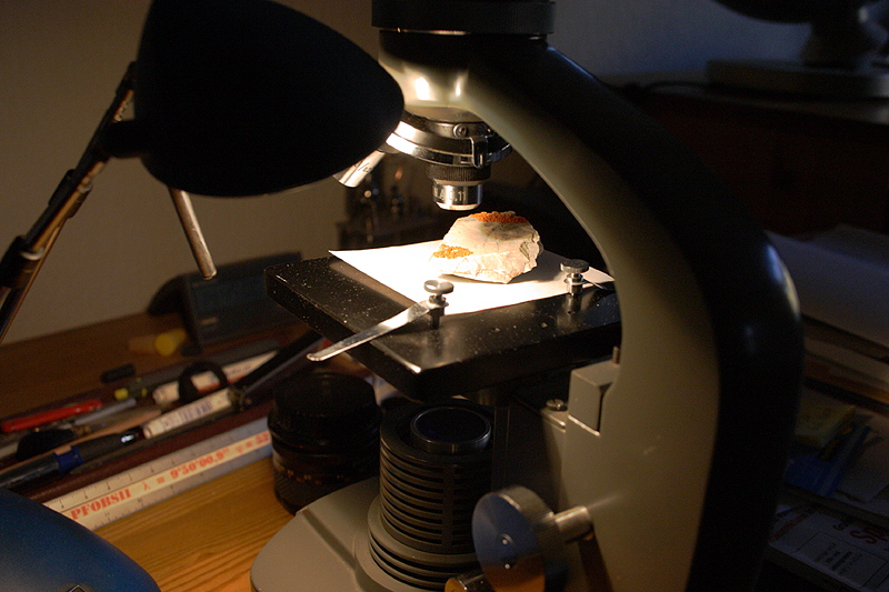

    Mein erstes Motiv war ein Stück Dolomitgestein aus den Alpen mit einer rotbraun-orange farbigen Flechte besetzt.
    Normalerweise ist dieses Mikroskop für die Durchlichtmikroskopie vorgesehen und besitzt eine elektrische Beleuchtung von unten.
    Hier habe ich von oben mit einer Halogen-Schreibtischlampe beleuchtet.
    Hier das Setup etwas näher betrachtet:
Hits: 1790
Größe:  474,3 KB

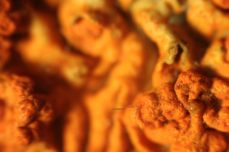

    Anschließend habe ich unter Vewendung des 5,1x Objektivs mit Aufnahmeabständen in Schritten von ca. 0,05 mm 12 Aufnahmen im AV-Modus bei ISO 100 und 1/4 sec Belichtungszeit ausgelöst. Zum Fokussieren und Auslösen kam die EOS-Utility mit der Funktion "Remote Shooting" und LiveView am PC-Monitor zum Einsatz.
    Hier die erste Einzelaufnahme:
Hits: 1934
Größe:  382,3 KB
    Deutlich erkennbar ist, dass sich nur wenige Bereiche im Fokus befinden. Die Schärfentiefe liegt bei ca. 1/10 mm.

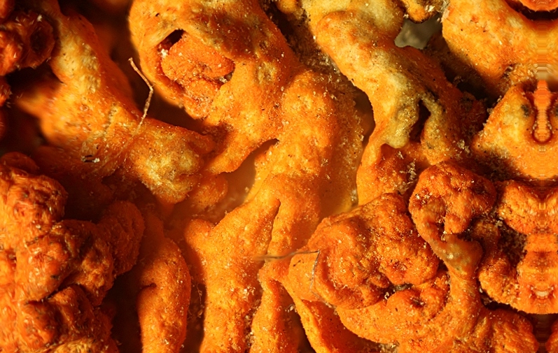

    Vor dem Stacken der Einzelaufnahmen mit Combine ZM habe ich die Fotos auf 800x533 Pixel verkleinert, weil die Stacking-Software sonst Stunden benötigen würde, um die Bilder übereinander zu legen.
    Hier nun das Ergebnis des Stacks:
Hits: 1995
Größe:  284,6 KB
    Nahezu alle Ebenen sind recht gut im Fokus. Leider erzeugt Combine ZM an den Rändern Artefakte, sodaß hier außen etwa 10% weggeschnitten werden mußte.
    Ich bin mit dem allerersten Versuch schon mal recht zufrieden ......... Motive gibt´s in Hülle und Fülle.
